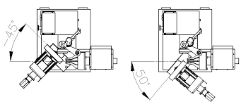

markus píše:
Prosím o vysvětlení tohoto obrázku vlevo dole . Mám opravdu vycházet z těchto hodnot? Jde mi o to zda hodnoty 1,9d a úhel kuželu jsou neměnné pro určitý úhel břitu. Pokud ano, měl bych tedy zjistit průměr kružnice po které se otáčí břit vrtáků? Pokud bych chtěl tedy zvětšit podbrus vrtáku, musím změnit hodnotu 1.9d?
Díky za odpověď. Stále nechápu princip brusek Kaindl- Ať dělám co dělám, tak ten prizma mnou požadovaný kužel nekopíruje.
Ahoj Markusi,
teda tys mě tím obrázkem ale zamotal hlavu :lol:
Hned jsem se šel podívat, jak to vlastně mám udělany já, tedy na kolik se tomu přibližuji. Jak jsem již do tohoto vlákna přispíval, já to už mám udělany asi dva roky po svém a funguje to, ať brousím jakýkoliv průměr.
Obecně je několik způsobů broušení - ten na tvém obrázku je jedním z nich. Dost by mě zajímalo, zda by bylo možné naskenovat z této publikace tu pasáž, jak je vzpomínaná, "že další způsoby podbrušování jsou v kapitole o ostření."
Blo by to možné se k tomu dostat?
A teď ještě odpověď na tvoji otázku. U brusek například KAINDL, kde se používá stejný princip toho upínače, těch úhlů nedosáhneš, tam se používá jiný typ broušení. Nevím, jak se nazývá, ale určitě bude popsán, jak jsem psal výše.
Někde mám taky popsané ty způsoby broušení, zkusím pohledat. :)

Markusi podařilo se ti přípravek doladit?
Teď jsem narazil na obrázek kužele i s přípravkem, kde je vrchol 1,9 D zakótován také, stejně jako v tvé knize.
A propos. Co je to za knihu? Chýle 1. vydání?

přípravek jsem nedoladil- respektivě doladil, ale používat ho nebudu, protože to funguje pouze u dokonale rovných vrtáků. Bohužel vrtáky z ruční vrtačky jsou většinou lehce přihnuté, což způsobuje při takovém vysunutí z přípravku nerovnoměrné délky břitů. Půjdu spíš cestou podobnou origo přípravkům prodávajícím k těmto bruskám.
