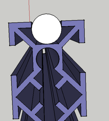

Jen jsem naznačoval, že mám k dispozici pouze flexu. :-) Profily budou normální konstrukční od Kanye, atd. Jen na to potřebuji přidělat kolejnici, ale mělo by to být levné a zároveň přesné řešení. :-)
Dalo by se to broušení udělat třeba na CNC? Případně, neprodává se prostě ta plochá tyč i s broušenými hranami?

tak tak celý je to blbost , ale dalo by se ještě udělat do nějakýho profilu drážku a na ni usadit kulatinu a ppo té by to mohlo jezdit , ale ta práce za to ani nestojí , kup si nejlevnější podepřené tyče a máš to stokrát lepší

Ok, beru váš názor, jen proste nedám 5k za podepřené tyče a k tomu dalších 5k za pojezdy na hračku, kterou stavím.
To s tou tyčí do drážky je taky dobrý nápad. Budu objednávat něco takového
, takže do drážky vložím tyč a nechám zavařit.
Příspěvky: 7187
21. 7. 2015, 1:55
vařit ? ten profil je hliník , tyč asi použiješ ocel ne ? navíc vaření hliníku je docela drahé a bude se to kroutit,pokud to chceš takhle tak jednině něčím zalít ,vařit určitě ne
Bojkas
Příspěvky: 35
Registrován: 1. 7. 2015, 1:53
21. 7. 2015, 2:02
Pecka: Kamarád svařuje hliník. Ale pokud bych použil tak širokou tyč, tak by to možná i navrtal a zašrouboval.

pokud seženeš tyč a profil, jak jsi namaloval, tak bude držet samosvorně v profilu a pak to fakt raději zalepit, jak už ti napsal "packa".
jinak to pošleš do kopru...
čím svařit hlink s ocelí?

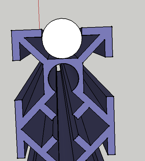

Hades: ten profil v CADu je přímo od výrobce a dokreslená tyč má přesně 8mm. To by bylo až moc dokonalé, když by to tam sedělo tak dobře. Tyč by byla samozřejmě hliníková.

Ta tyč může být klidně z hliníku, stejně po ní budou jezdit plastové kladky viz odkaz v příspěveku
Bojkas píše:Ano, přesně tak, po délce. Není to slovenské uložiště. :-D Bude to vlastně kolejnice pro podobná ložiska, která budou jezdit na obou stranách tyče. http://www.aliexpress.com/item/10pcs-62 ... 02280.html" onclick="window.open(this.href);return false;
Každopádně tato úvaha nic nemění na tom, že vařit na ten profil je blbost, protože se zkroutí (osobně bych šel cestou lepidla).

Bude to jen taková hračka. :-) Ok, vařit to nebudu, když to není potřeba, jen budu muset nahradit kladky z odkazu za nějaké jiné, tyto jsou na 4mm tyč. :-/
