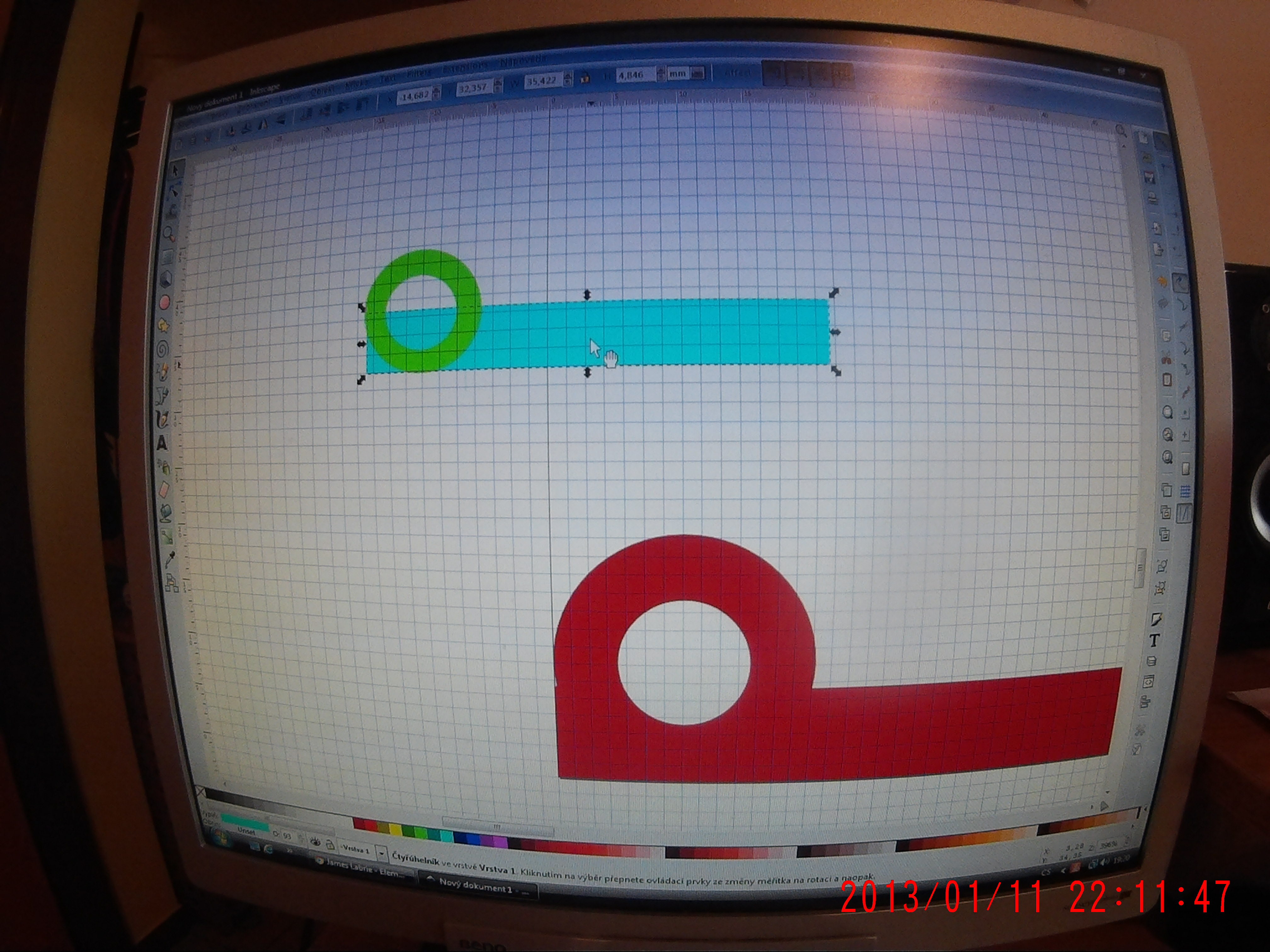

Není tam nějaký nástroj který by centroval středy objektů když se kladou na sebe? Nechci zbytečně otravovat ale nepodařilo se mi to najít.
Taky zatím moc nevím jak se vypořádat se "zbytky" objektů po odečtení (viz obrázek).Zatím to šidím všelijakými "přelepkami" které pak odečtu ale myslím že si zbytečně přidávám práci.
Navíc někdy to takhle ani nejde...

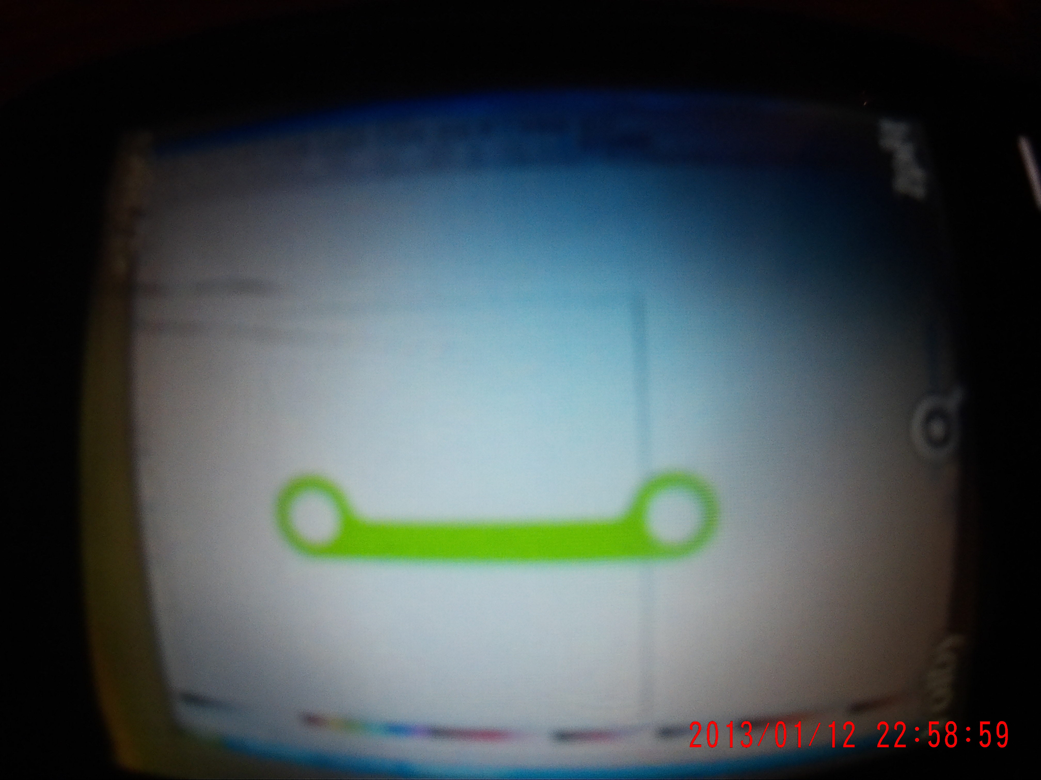

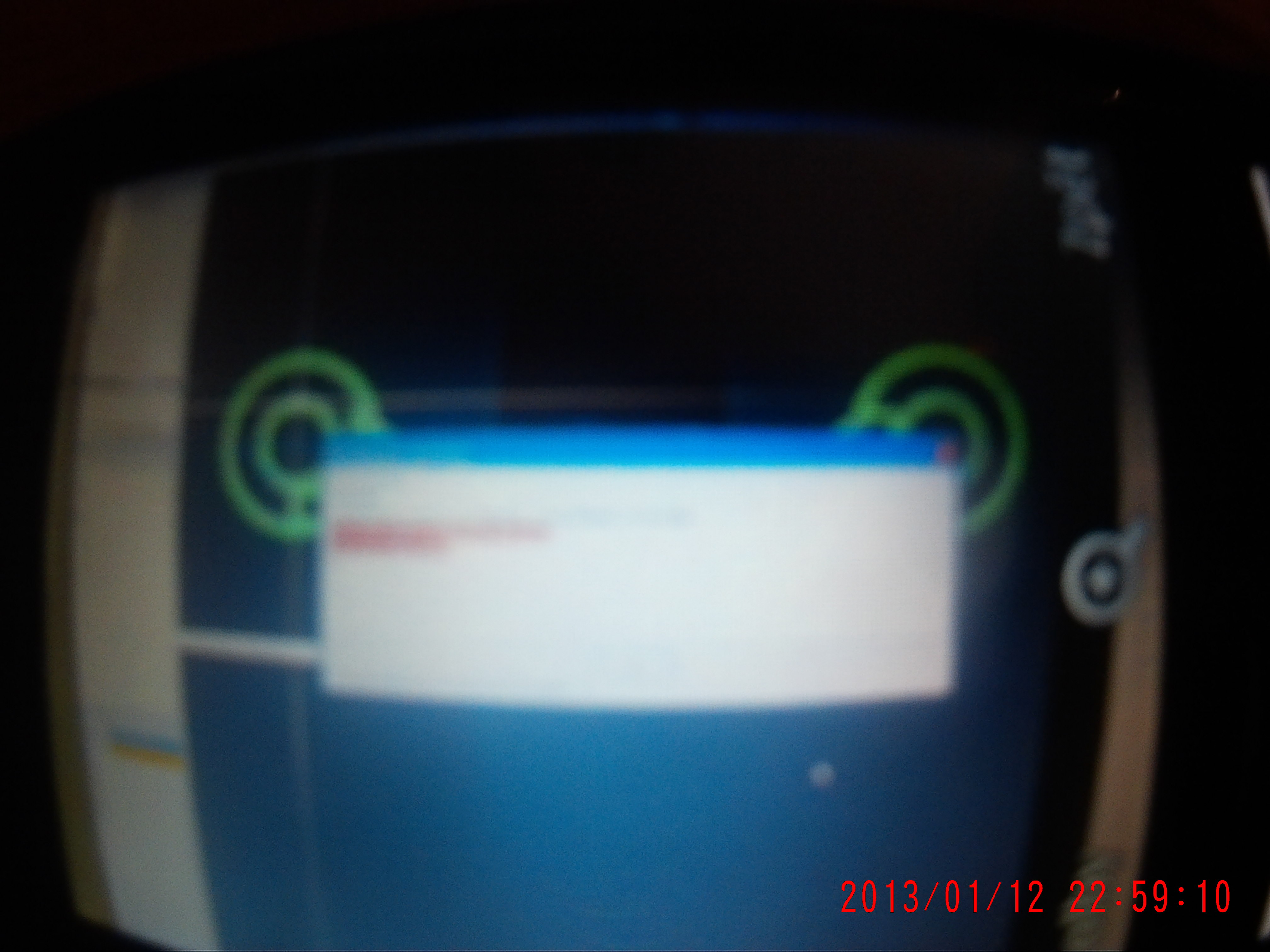

Narazil jsem na další problém :( .Když už se ke kýženému tvaru doberu,CAM to pořád vidí jako samostatné objekty...
Navíc mi ještě nějak hapruje sheetcam,dlouho jsem ho nepoužíval tak už si nevzpomenu na všechno,každopádně pořád chce zadat nějaký průměr.Těžko ale říct čeho,nástroj je zadaný správně.
G-kód to vyhodí ale jenom první 3 řádky s názvem programu a podobnou omáčkou...
Dal by se použít ten HeeksCam?Je to alespoň na stejné úrovni jako sheetcam?
A nezkoušeli jste někdo vytáhnout g kód přímo z inkscapu?
Omlouvám se za fotky,odešel mi telefon tak jsem to musel z displeje přefotit na kameru s rybím okem...

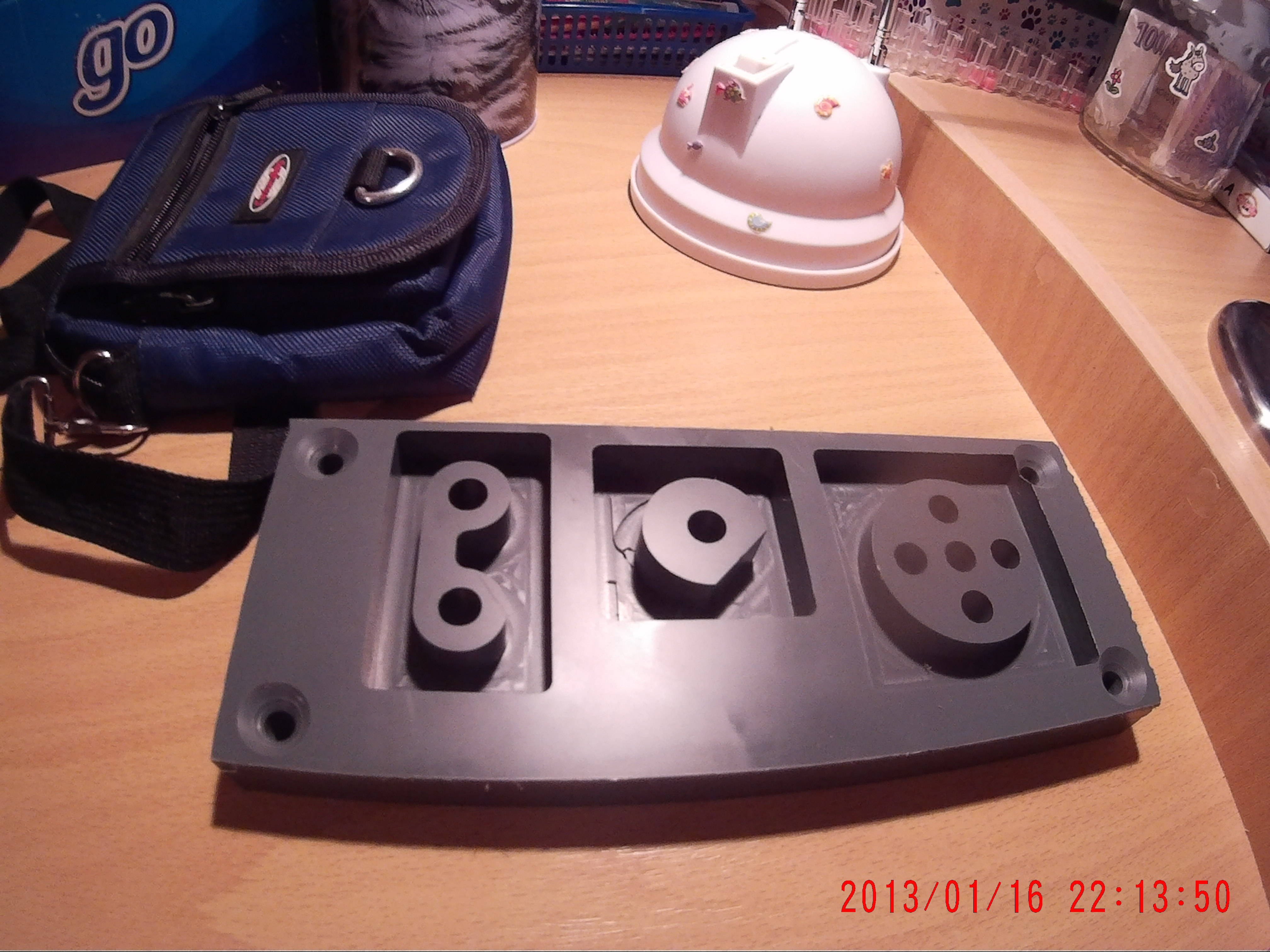

Vypadly z toho už i první pokusné obrobky viz foto.
Poradí někdo jak se zachází s hladinami-jestli se např. dají exportovat zvlášť aby se daly vytvořit g kódy v různých výškách?
I když hladinu zamknu tak se v exportu objeví všechny hladiny.
