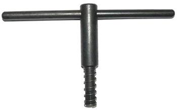

soustružník
Příspěvky: 869
17. 9. 2015, 10:52
Letící kličku znám od leštičky, jen vřeteno se sklíčidlem nad stolem, tam bylo místa dost. U soustruhu klika může přirazit ruku nebo napálit saně, ale pořád nějak nechápu, že se všude píše o létajících kličkách od soustruhů. Nevím u jakého soustruhu projde klička mezi univerzálou a ložem nebo který má takovou akceleraci aby vypálil kliku během 1/3 otáčky. Jak k tomu vlastně dojde?
hugo1
Příspěvky: 40
Registrován: 6. 7. 2015, 8:21
17. 9. 2015, 10:56
je to blbý, ale kdo nezažil, nepochopí.
většinou do dopadne tak, že se klička ohne ve čtyřhranu, podklouzne nad ložem a už letí.....
andy0810
Příspěvky: 15
Registrován: 18. 7. 2015, 7:35
17. 9. 2015, 11:23
teraz som bral nové sklučovadlo TOS. Už sa k nim dáva len klúč s pružinou. Ten Vám dnu nezostane ani ked budete chcieť. Vyskakuje sám, treba si na to trochu zvykayť :/
Příspěvky: 8997
17. 9. 2015, 1:34
naprostá většina uživatelu to "vytuní" sundáním pružiny.. :D
Příspěvky: 10269
17. 9. 2015, 2:07
Už nemám ani jednu pružinu ,je to otravný když vyskakuje klička při rovnání matroše :lol:

fmodel píše:Už nemám ani jednu pružinu ,je to otravný když vyskakuje klička při rovnání matroše :lol:
ta pružina je mj. přesně stejně "Yntelygentní" :o nápad jako kryt vrtule u letadla.....
