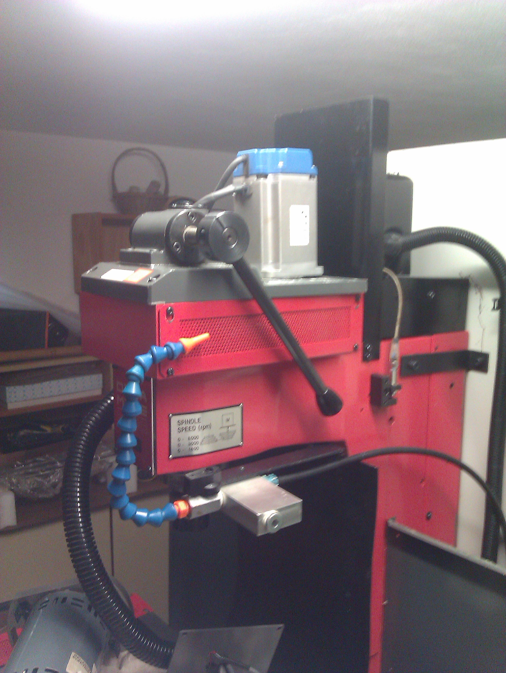

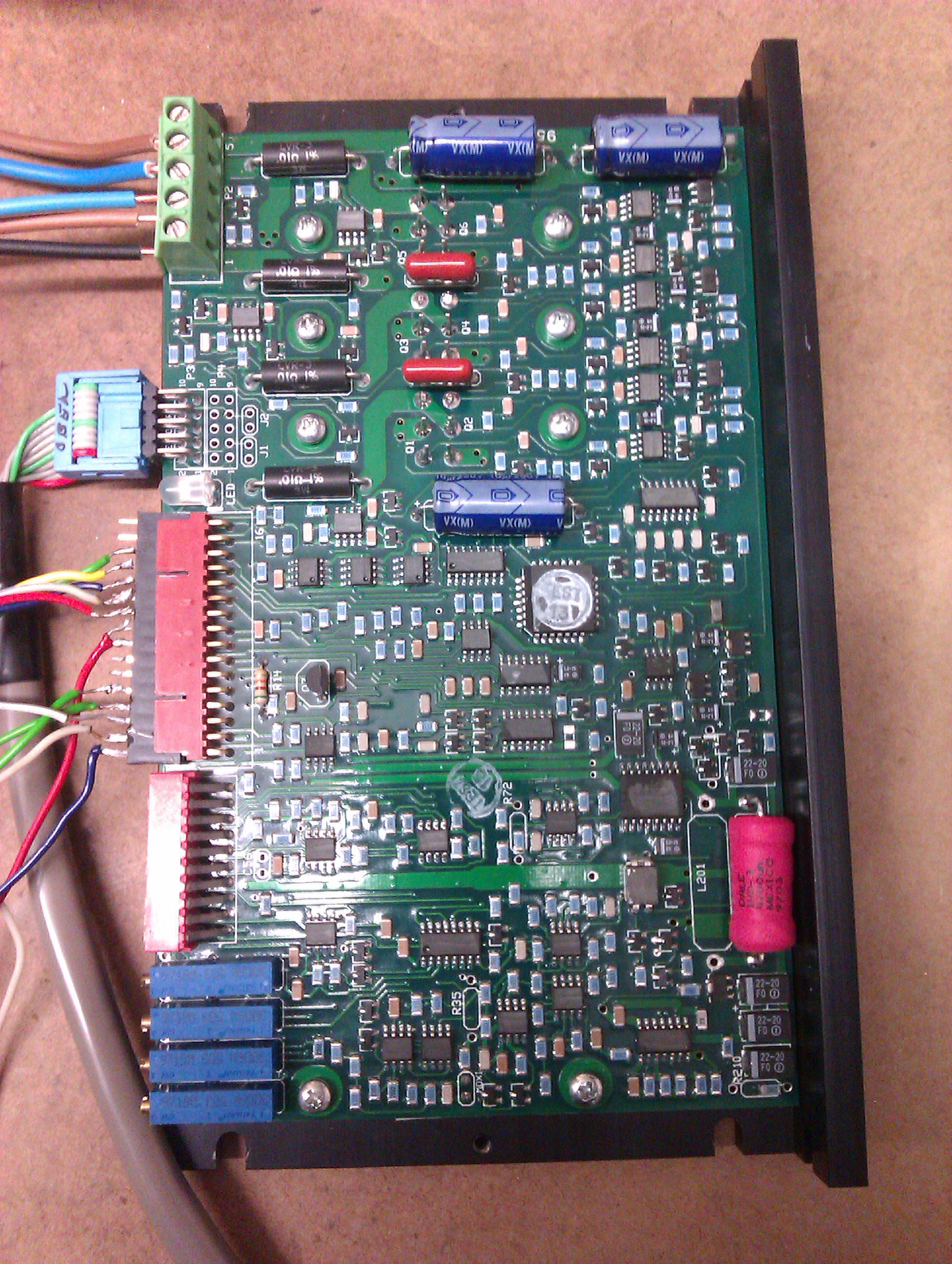

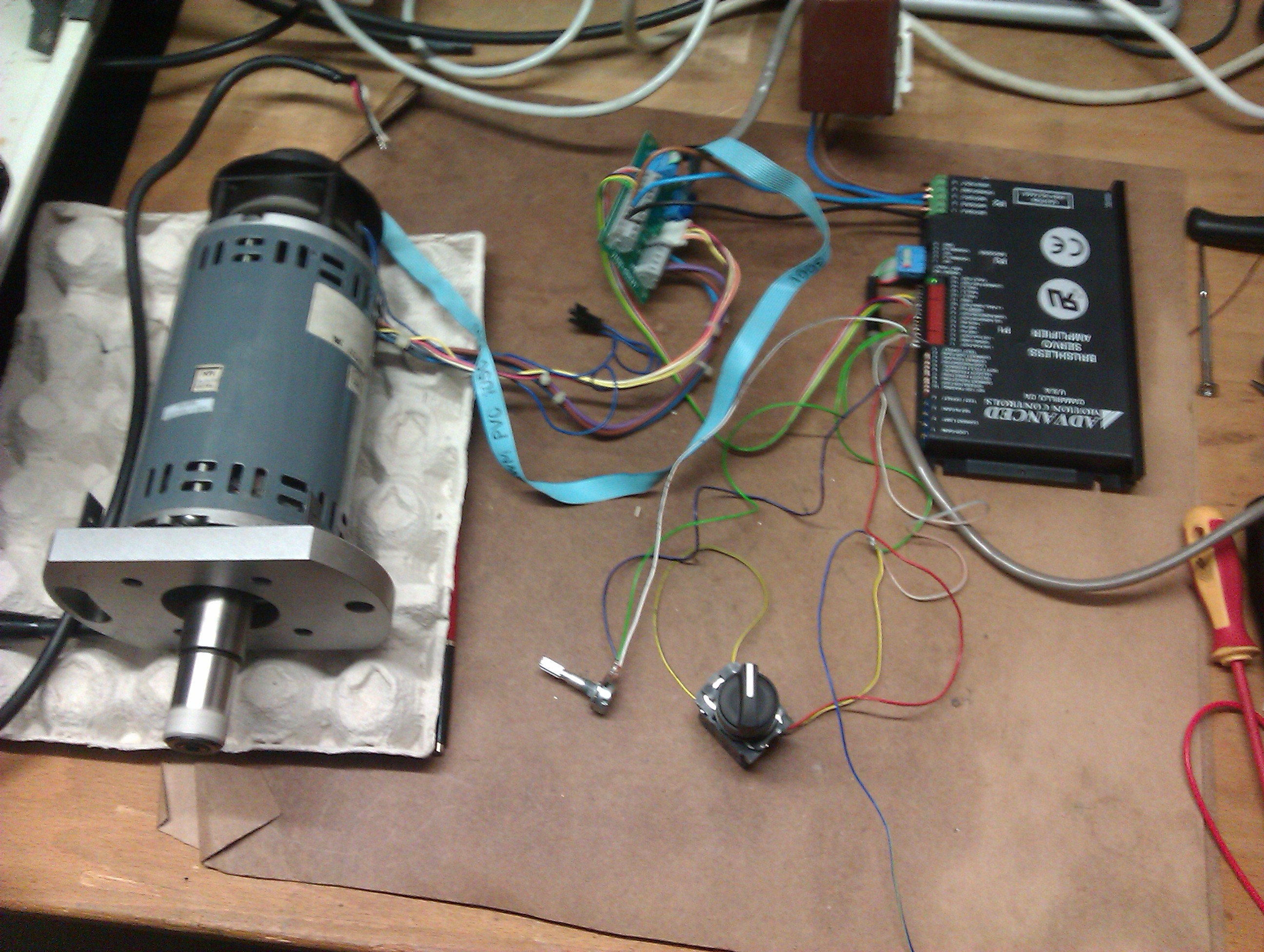

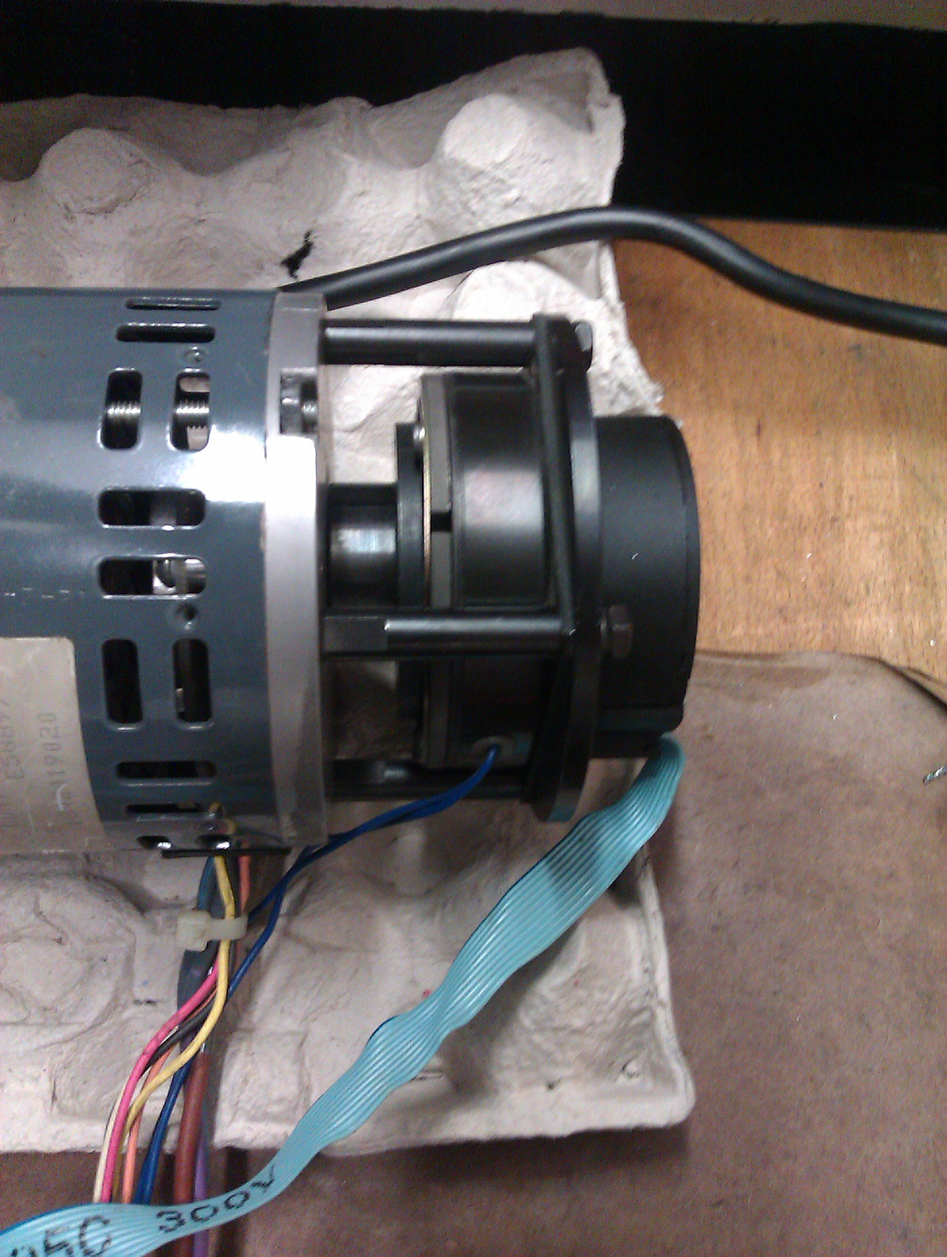

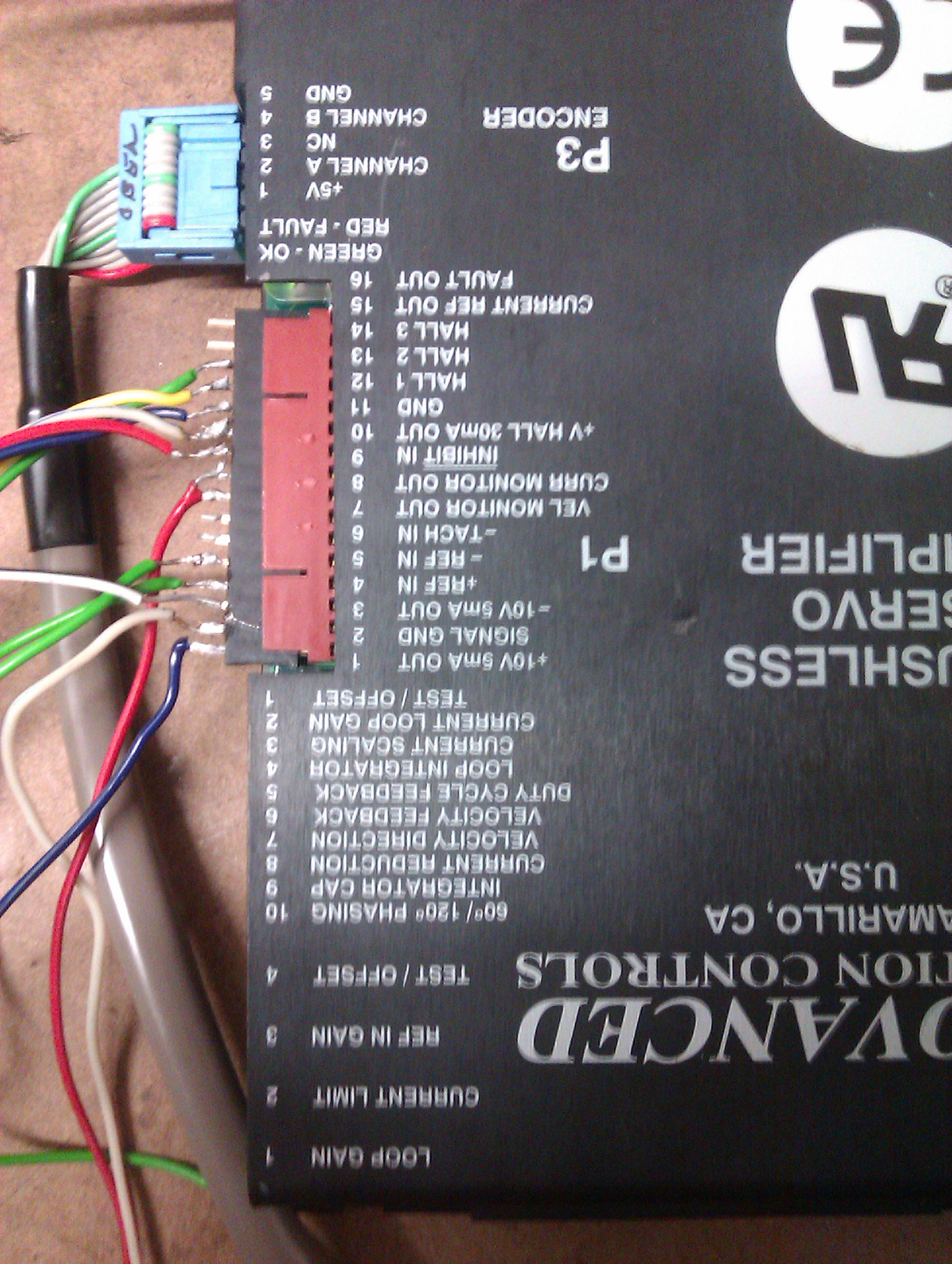

tak mám blbé zprávy, asi mi odešel zesilovač BLDC vřetene.
Motor se roztočí na nízké otáčky, za chvíli změní smysl otáčení a nekontrolovatelně se roztočí do vysokých otáček.
Na motoru je enkodér se zpětnou vazbou do zesilovače a bezpečostní brzda 24V.
Motor má 120° fázování, A, B, C Hallovy sondy komutace, výstupy jdou do zesilovače.

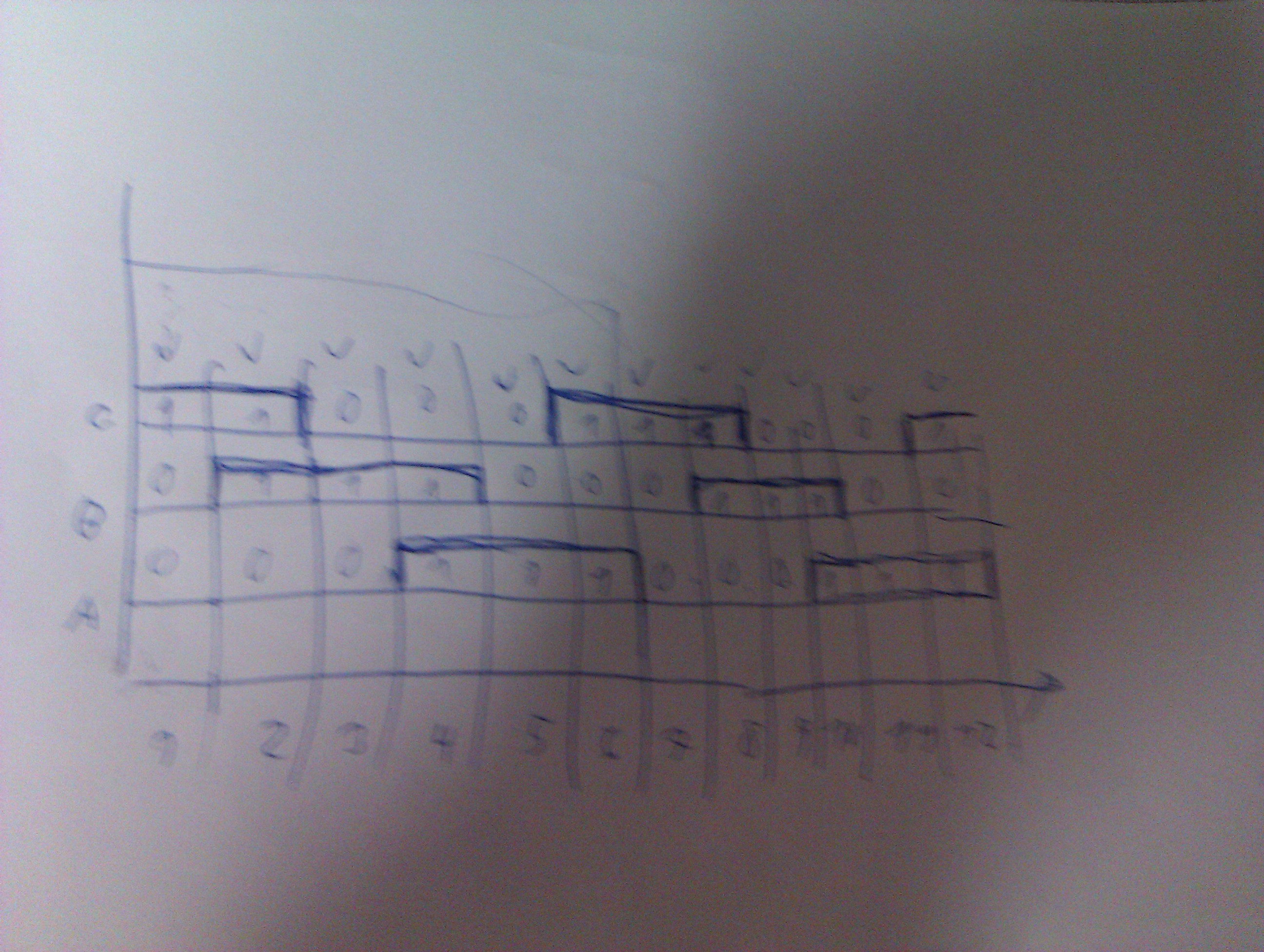

Kontroloval jsem motor, napětí na Hallových sondách a komutace je, podle mě OK, viz obrázek v příloze. 1-12 znamená 360°/12 dílků
Zkoušel jsem motor přepnout do režimu "Open loop", jestli není problém v enkodéru a chování je stejné.
V příloze je manuál k zesilovači, dokázal by někdo poradit? Zaplatím případně někomu, kdo by to byl schopný spravit?

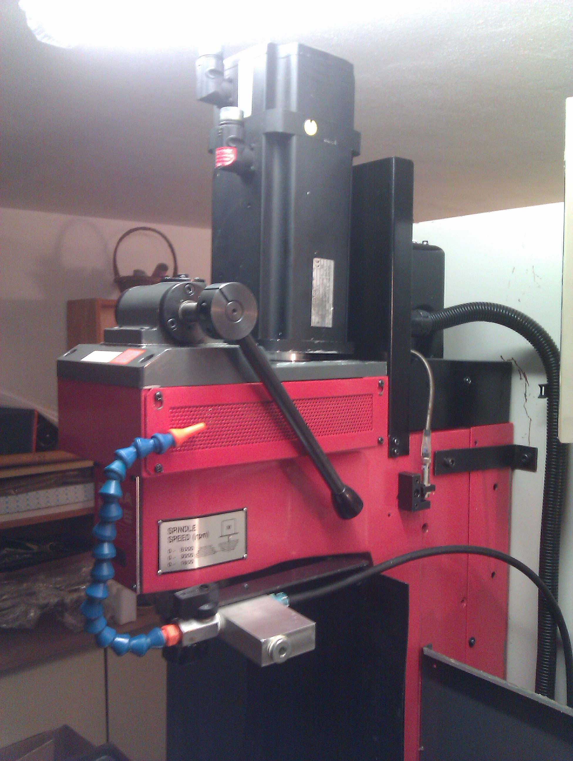

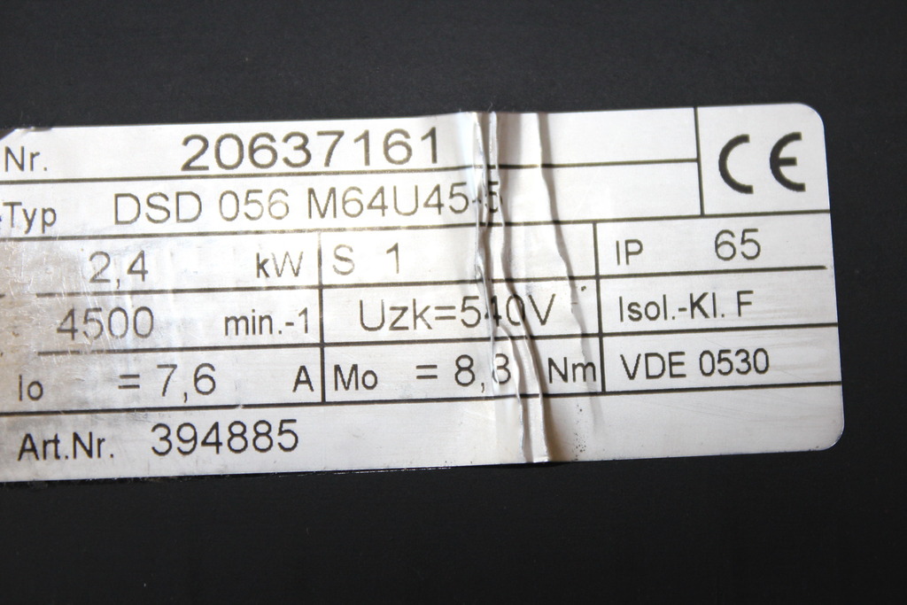

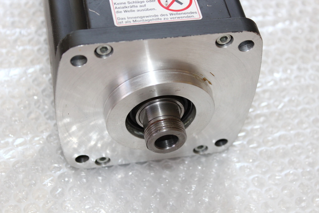

2. Mám krásné AC servo Baumuller, 2,4kW, bez zesilovače, viz obrázek v příloze. Do stroje by sedlo docela dobře. Ale nový zesilovač cca 25 táců. Dále má nestandartní hřídel s vnitřním kuželem podobným MK, ale vrcholový úhel je cca 5°. Je tam vnitřní závit a nápadně se to podobá kuželům do vybrušovacích vřeten 1:10. Dokumentaci samozřejmě nemám tak tak nevím. Neví někdo, jestli to není nějáký standard?
Podle přesných rozměrů bych potřeboval vyrobit adaptér s převlečnou maticí a na tom bude uchycená řemenice...

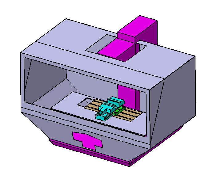

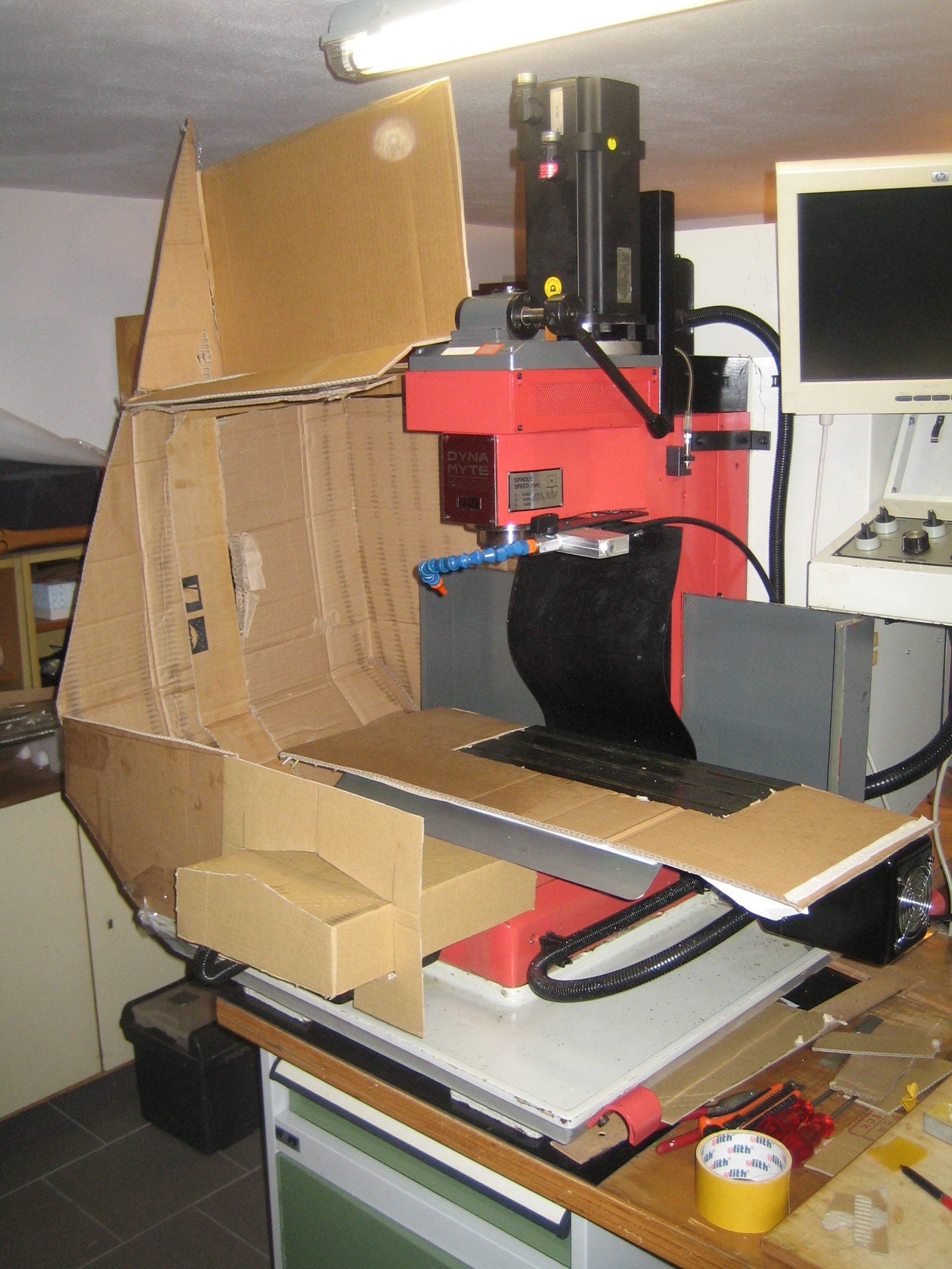

Taky jsem rozjel návrh krytování, mám už "kartonový" prototyp, viz příloha, nesmějte se

ty kartony jsou úžasné ale nerozmáčí se to emulzí?
pokud to dáš tak jak máš u toho stolu tak tam nenacpeš matice do T drážek..

jj, já vím, na stole je na jedné straně ve skutečnosti kanálek, ta deska bude mít výřez na kanálek, T-matky se tam budou moct dávat pouze z jedné stranyRaS píše:ty kartony jsou úžasné ale nerozmáčí se to emulzí?pokud to dáš tak jak máš u toho stolu tak tam nenacpeš matice do T drážek..
Dobrý postřeh.
Ten karton vydrží všechno, přemejšlím, že to tak nechám

to že budeš dávat Tmatky jen z jedné strany tě začne jednou neskutečně štvát.. třeba až budeš mít na jedné straně svěrák..

Tady na té fotce to je vidět... Kanálek pro odtok emulze

Toho se právě bojím, takže zachovat otevřené obě strany drážek radši?RaS píše:to že budeš dávat Tmatky jen z jedné strany tě začne jednou neskutečně štvát.. třeba až budeš mít na jedné straně svěrák..

já osobně bych to tak udělal.. pokud to znamená jen kousek ustřiženého plechu a ne nějakou zásadní konstrukční přestavbu krytování.. ono je samozřejmě řešení tam do těch drážek k té jedné straně dát pár kamenů a ty tam nechat..pro případ že je budeš potřebovat.. jenže to tě zase bude štvát při čištění drážek atd. ono i ty drážky se lépe čistěj půlka sem a půlku tam než to tahat v celé délce stolu na jednu stranu... já osobně bych to udělal volné z obou stran..

Tak komutace má 6 kroků. Podle mě by ten regulátor k tomu nemusel být nutně v hájí ( někde jsem ho měl ale už jsem ho asi vyhodil). Vypadá to spíš že ti do něj něco leze. Pokud by byl v háji ve smyslu Hall signulů tak by se ani netočil ( za předpokladu že se neumí přepnout do bezseznorového řízení). A tak mi přijde že to zmatečné otáčení může být nekorektním vstupem nebo jeho zarušením ( možná odchází potenciometr). Ta změna směru se provádí jak? Je na to přepínač ? Na jaké je to napětí?
