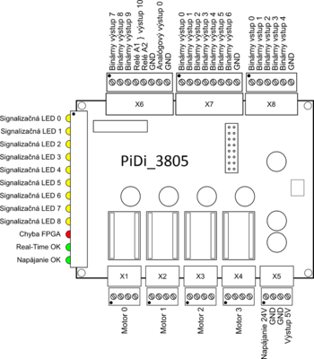

Zatial máme k dispozícii moduly 3805, 3806 (rozšírený modul 3805) a 3809.
Modul 3805/6 je zameraný na CNC a umožnuje ovládanie krokových motorov.
Obsahuje všetko potrebné pre riadenie menej zložitých CNC strojov ( napr. CNC fréza ).
Väcší pocet motorov je možné dosiahnut pridaním potrebného poctu modulov 3805/6.
Zloženie:
4 x krokové motory s prúdom cca. 1,5A ( max. 2,5A ). Mikrokrokovanie 6400 impulzov/otácku.
Namiesto vnútorných menicov je možné použit externé menice s požadovaným výkonom typu STEP-DIR.
5 x binárny vstup 0-24V
3 x binárny výstupy - open kolektor 0-24V / 2,5A
1 x relé výstup 230V / 5A
7 x binárny výstup - open kolektor 0-24V / 0,2A
1 x analógový výstup 0-10V.
Binárne výstupy (7 x open kolektor 0-24V / 0,2A), je možné používat aj v nasledujúcich módoch (rôzne kombinácie):
- PWM mód - frekvencia 40kHz, nastavitelná strieda 0-100%
- RC mód - riadenie RC serva, frekvencia 50Hz, +-90 stupnov, presnost riadenia serva 0.1 stupna
- STEP mód - (po dvojiciach výstupov) - pripojenie dalších 3 externých menicov pre krokové motory s požadovaným výkonom typu STEP-DIR.
- Jeden výstup je možné použit aj v spojení s analógovým výstupom 0-10V, pricom analógový výstup môže udávat rýchlost a binárny výstup udáva smer tocenia - DIR.
Pre externé menice je frekvencia generovania mikrokrokov do 750kHz.

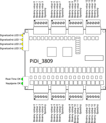

Modul 3809 je možné využit pre CNC, ale aj pre PLC aplikácie.
Jedná sa o binárne vstupy a výstupy. Modul obsahuje:
- 16 binárnych vstupov 0-24V. Vstupy sú opticky izolované, združené po štvoriciach, pricom každý vstup vo štvorici
je možné spínat oboma polaritami 0V, alebo 24V. ( prechádza / neprechádza prúd cez vstup ).
- 16 binárnych výstupov 0-24V. Výstupy sú galvanicky oddelené, združené po štvoriciach, pricom každý výstup vo štvorici
môže spínat bud na 0V, alebo na 24V. Zátaž cca. 2,5A.
Väcší pocet vstupov alebo výstupov je možné dosiahnut pridaním potrebného počtu modulov 3809.

Obrázky modulov:
3805
3809

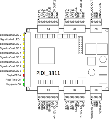

- navrhol sa a momentálne sa osadzuje modul PiDi_3811. Jeho oživenie a odskúšanie plánujeme do cca. 20.02.2016
Modul PiDi_3811 obsahuje:
- 4 x analógový výstup +-10V
- 4 x IRC diferenciálny vstup( 2xA, 2xB ), do 3MHz s nasledujúcimi možnosťami využitia pre každý IRC:
- klasický diferenciálny IRC vstup ( A, B )
- IRC vstup ( A - up, B - down )
- IRC vstup ( A - step, B - dir )
- čítač 2xvstup ( A - up, B - up ) - každý do 250kHz
Možnosť doosadenia:
- 1 x galvanický oddelený analógový výstup +-10V
- 1 x galvanický oddelený analógový vstup +-10V, +-100V, +-200V
Modul PiDi_3805:
Modul PiDi_3809:
Modul PiDi_3811:

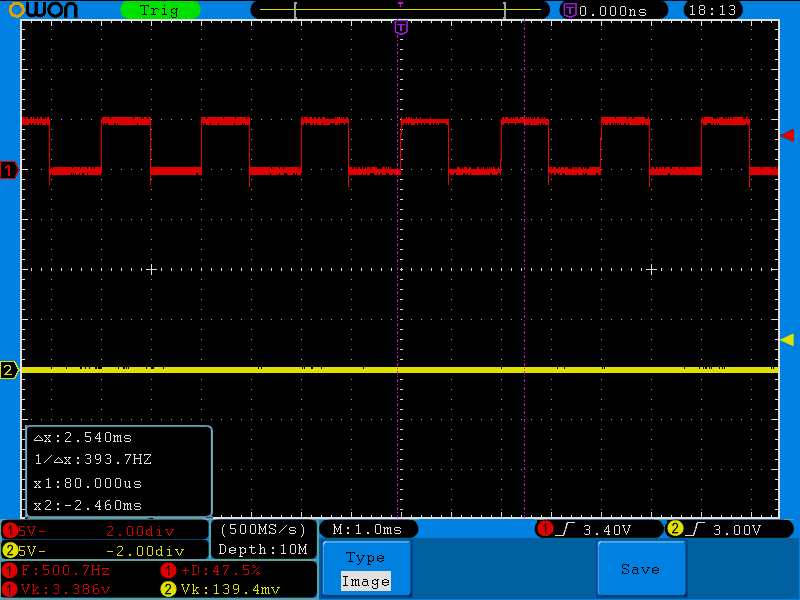

*má Modul 3809 nějakou garantovanou rychlost na vstupech a výstupech ?

Čo sa týka rýchlosti karty 3809, tak skúsil som v každej ms invertovať stav binárneho výstupu a zároveň ten výstup čítať binárnym vstupom.
Binárny výstup meraný osciloskopom:
Rýchlosť čítania binárneho vstupu som kontroloval cez halscope:
Až by bol záujem, môžem urobiť meranie aké si zadefinujete, pokiaľ na to budem mať vybavenie

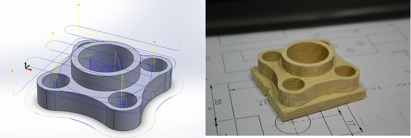

Ja som riadenie pre krokové motory zatiaľ použil len na mojej frézke, rezal som s tým len jeden skúšobný diel:

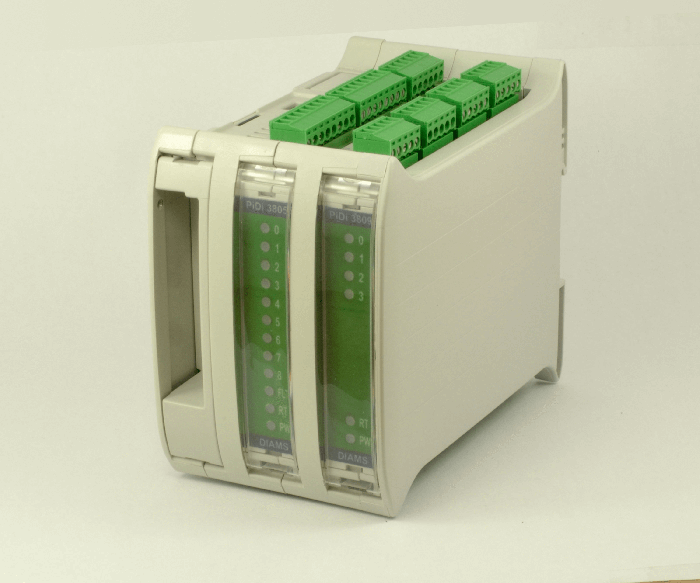

Ešte pripojím maloobchodné ceny vybraných zostáv:
Zostava 1: PiDi-3805 + Raspberry Pi 3
Obsahuje:
1. Raspberry Pi 3
2. MicroSD card 16GB s najnovším Rasbian, Real-Time Kernel a predinštalovaným LinuxCNC/Machinekit
3. Karta PiDi-3805 so štyrmi modulmi pre externé meniče pre krokové motory
4. Škatuľku pre celý systém upevniteľný na DIN lištu
Maloobchodná cena pre Zostavu 1 je 153.34€ bez DPH, 184.0€ s DPH
Zostava 2: PiDi-3805 + PiDi-3809 + Raspberry Pi 3
Obsahuje:
1. Raspberry Pi 3
4. Karta PiDi-3809 so 16 galvanicky izolovanými binárnymi vstupmi a 16 galvanicky izolovanými binárnymi výstupmi
5. Škatuľku pre celý systém upevniteľný na DIN lištu
Maloobchodná cena pre Zostavu 2 je 262.02€ bez DPH, 314,43€ s DPH
Zostava 3: PiDi-3811 + PiDi-3809 + Raspberry Pi 3
Obsahuje:
1. Raspberry Pi 3
3. Karta PiDi-3811 pre 4 servopohony (4x analógový výstup +/-10V, 4x IRC vstup)
Maloobchodná cena pre Zostavu 2 je 271.37€ bez DPH, 325,64€ s DPH
