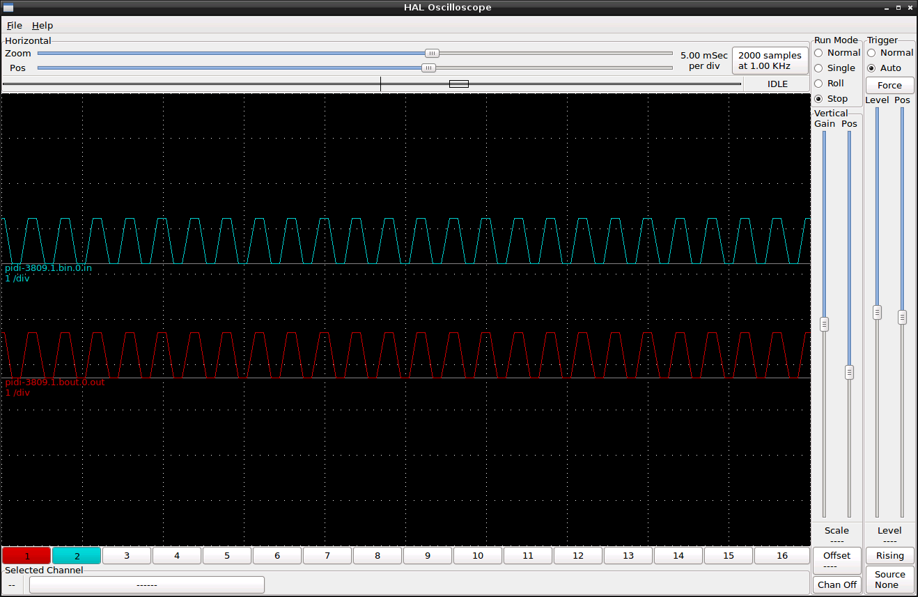

Čo sa týka rýchlosti karty 3809, tak skúsil som v každej ms invertovať stav binárneho výstupu a zároveň ten výstup čítať binárnym vstupom.
Binárny výstup meraný osciloskopom:
Rýchlosť čítania binárneho vstupu som kontroloval cez halscope:
Až by bol záujem, môžem urobiť meranie aké si zadefinujete, pokiaľ na to budem mať vybavenie
