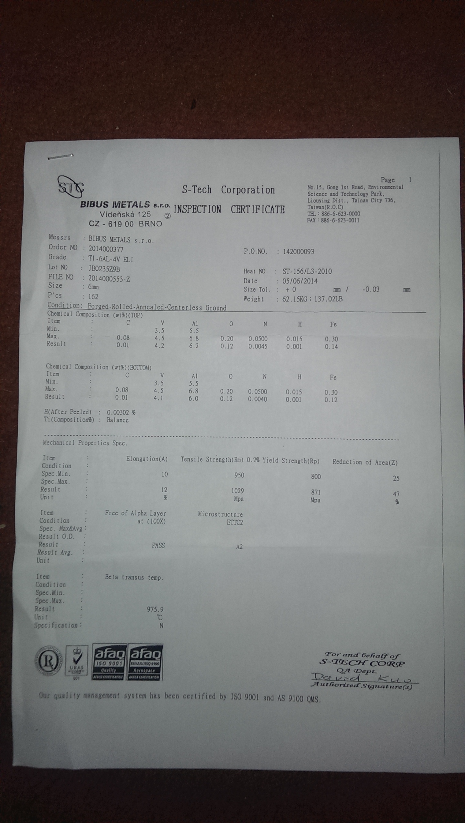

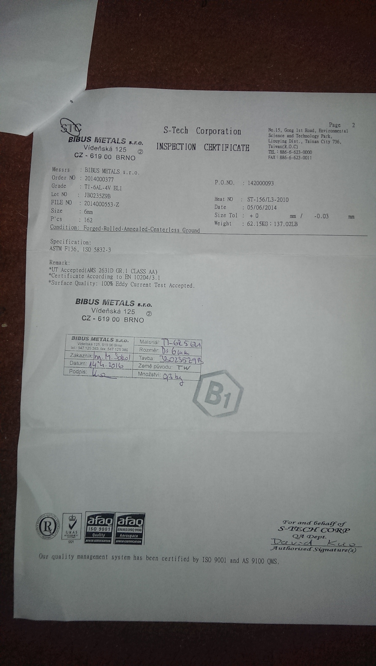

Takhle to chodi od bibusu

Ok trochu sem si zapřeháněl,nicméně to nemění můj názor na tom že papír snese všechno,chtěl sem podotknout že málokdo si může dovolit testy ověřit to co se píše...a pokud šlo v mém případě o výrobu opravdu drahých lopatek do motoru a zápasily sme s technologii a i dodavatelé nástrojů byli nasraní..nakonec sme neprošly..bo zákazník udělal komplet testy a zjistil že materiál i s atesty není ten garantovaný...tak kvuli kretenovi co ušetří pár kaček na kile dojdete o mazec zakázku je víc než alarmující.Od té doby byl vždy odeslán vzorek na testy a až poté mat.zpracovaný a divili by ste se že sme byly tak na 70 proc.Co se týče obrábění plátkama tak asi jo..pokud to chcete dělat 2 dny OK,tím myslím to nastavení správných podmínek...nebudu se bavit ani o povrchu a opakované přesnosti,stačí když myslím zmíním plátky jakosti ic907 a podobně určené na kalené i s přerušovaným řezem..oproti keramice je to hnus,samo cena je jinde ale proč ty bláboly že to kalené dá...Víte ja osobně si nedělám iluze o kvalitě materiálu po tom co se to vozí z kdejaké prdele kde do pece nasypou lec jaký bordel a nechci tu ani říct že naši dodavatelé si kvalitu neumí pohlídat nebo rozpoutat diskusi o ničem..jen po zkušenosti sem se stal zapšklím pesimistou :D

Jestli ti někdo garantuje nějaké složení, tak by jej měl dodržet. To je jako s tím špekáčkem, když uzenář garantuje 85% masa, tak by tam minimálně těch 85% mělo být. Nedávno se tu něco řešilo něco podobného ohledně CNC z polymerbetonu, kdy výrobce garantoval nějaké parametry a nedodržel je. Prostě pokud rozbor ukáže něco jiného, tak můžete dodavatele popotahovat za nedodržení smlouvy a případně jej žalovat o ušlý zisk, tohle docela často funguje. Rozbor přenosným rentgenem stojí kolem dvou tisíc, pokud si přinesete materiál do firmy, jinak musíte platit čas člověka a často nejdražší je cestovné.
Jinak ohledně kvality materiálu, tak buď si zaplatíte za kvalitní materiál a to se prohnete, nebo hold budete muset překousnout že je to z recyklátu. Já třeba docela často řeším obsah manganu ve slitinách, protože se jedná o katalytický jed v elektrochemii, tak vím o čem mluvíš.

Mitas píše:Ok trochu sem si zapřeháněl,nicméně to nemění můj názor na tom že papír snese všechno,chtěl sem podotknout že málokdo si může dovolit testy ověřit to co se píše...a pokud šlo v mém případě o výrobu opravdu drahých lopatek do motoru a zápasily sme s technologii a i dodavatelé nástrojů byli nasraní..nakonec sme neprošly..bo zákazník udělal komplet testy a zjistil že materiál i s atesty není ten garantovaný...tak kvuli kretenovi co ušetří pár kaček na kile dojdete o mazec zakázku je víc než alarmující.Od té doby byl vždy odeslán vzorek na testy a až poté mat.zpracovaný a divili by ste se že sme byly tak na 70 proc.Co se týče obrábění plátkama tak asi jo..pokud to chcete dělat 2 dny OK,tím myslím to nastavení správných podmínek...nebudu se bavit ani o povrchu a opakované přesnosti,stačí když myslím zmíním plátky jakosti ic907 a podobně určené na kalené i s přerušovaným řezem..oproti keramice je to hnus,samo cena je jinde ale proč ty bláboly že to kalené dá...Víte ja osobně si nedělám iluze o kvalitě materiálu po tom co se to vozí z kdejaké prdele kde do pece nasypou lec jaký bordel a nechci tu ani říct že naši dodavatelé si kvalitu neumí pohlídat nebo rozpoutat diskusi o ničem..jen po zkušenosti sem se stal zapšklím pesimistou :D
My jsme samozřejmě materiál ověřovali - přikládám fotku pro zajímavost (grade 1). Souhlasím s Vámi, že papír snese všechno a pro letecké aplikace a podobně je jedinou možností kontrolovat úplně každý kus materiálu, i přes to že výrobce/distributor garantuje že kusy pocházejí ze stejné tavby. Přestože uvedená fotka žádný důkaz samozřejmě není, doufám že rozptýlí alespoň pochyby o 30% :)
Co se týče povrchu a obtížnosti obrábění, při vhodných řezných podmínkách jsme nikdy neměli s grade 5 (v žíhaném stavu) žádný problém, je možné že jste obráběl nějaké β slitiny titanu, které jsou na tom s obráběním hůře než grade 5 (Ti-6Al-4V).

Jak jsou na tom vubec s presnosti tyhle rucni meridla?
SIMZAC
Příspěvky: 8
Registrován: 13. 4. 2016, 6:39
19. 4. 2016, 6:30
Záleží jak na který materiál. Obecně to má trochu problém s lehkými kovy jako je hliník a hořčík, kde je přesnost pouze 0,2% (Z toho plyne menší přesnost měření pro Grade 5 než Grade 1). Dle údajů výrobce je přesnost detekce titanu 0,008%. Musí se ale dbát na správný postup a měřené místo očistit tak, aby tam neulpěly cizí částice (nebrousit smirkovým papírem, potom to ukazuje zvýšený obsah křemíku apod.)
Zdroj uvedené přesnosti (pro konkrétní přístroj): http://www.olympus-ims.com/en/applicati ... dheld-pmi/" onclick="window.open(this.href);return false;
Příspěvky: 23276
19. 4. 2016, 6:34
tak to je dost slusny
ja jsem nekde cetl ze to je pouze orientacni na urceni spatne oznacene kulatiny a tak
i kdyz to asi platilo pro prvni generace techto pristroju
