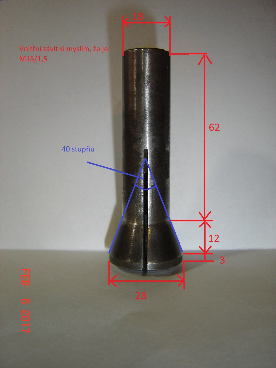

elbarto píše:To Fidel: dej sem prosim okotovanou fotku nebo i jen nacmarany vykres klestiny. Moje cmaranice byla merena jen podle hlavy a vsechny koty nemusi sedet. Nemam bohuzel ani jeden origos.
Tady jsem to hrubě okótoval:
Příspěvky: 5470
5. 2. 2017, 9:20
Parada!! Jednou na potvory nekde narazim :-)

Barte nemas toho doma nejak hodne. Jednu klestinu do te rychlobezky myslim mam konec je bez zavitu ze joo?? By me zajimalo jak v te hlave drzela. Kdyby po ni nekdo hodne touzil tak se po ni i podivam me je k nicemu.
Tos SM16B, Tos FN20, Tos FA2, Hodinařske soustruhy
Příspěvky: 5470
7. 2. 2017, 4:58
To Drekk: kdo z nas to ma jinak ? :-) Porad nachazim zelezne sirotky bez domova co hledaji pekne zachazeni. Pokud nema vnitrni zavit je uz nejakym kutilem vytunena, sakra vytunena tu dovnitr opravdu nevtahnes.

Ja bych to nejdrive zkusil jinou cestou. Na origo vreteno zatim nesahat, koupit klestinovej upinac treba https://www.kovonastroje.cz/Upinaci-nas ... ro-NC.html" onclick="window.open(this.href);return false;
A stopku obrobit do tvarů klestiny (konecne brouseni bych asi nechal na nekom kdo vi, co dela)
Závit nakonec a natáhnout do vretena. Nevim zda by bylo vhodne i zalepit nejakym "loktajtem".

Ten ER polotovar na konci nama zavit. Obrobeni, brouseni, zavit z mozna kaleneho matrose udela z tohoto projektu cenovy nesmysl. Uz jsem tim prosel. Pachal mi to kamarad, stalo to vic nez byla planovane, nemel moznost brouseni a vysledek bida. Stejne to budu vlacet k nekomu na brusku. Pokud nejde pouzit alternativa lehce upravene hlavicky ISO30, nema to mam obavu smysl. Hobby pokusy pouze znici vretynko. Na Bazosi vidim ty uzasny zasoby zeleza u vas na Slovaci, tak se mozna jukni po vhodnejsi kebuli nebo klestinach. Kdyz jsou hlavy, logicky budou i klestiny, jen je proste najit.
Obcas si vzpomenu na RASovu hlasku o nesmyslnosti bastleni. Cim jsem starsi, tim vice si vazim a cenim volneho casu. Veci nekradu a skoro nevim zda napsat bohuzel nebo bohudik. Kdyz si vezmu, ze za hlavu jsem dal nejaky peniz, potom dalsi naklady za ty nepovedene trny. Po secteni nakladu, starosti a prace by cinske vreteno vyslo na stejne. Rychlobezka ma relativne velke otacky, proto basleni je znacne narocne, pokud to ma bezet. Tohle ma vyznam pouze v pripade, ze soudruh hlavu v praci slohne a ma moznosti predevsim brouseni svepomoci vlastni kapacitou.

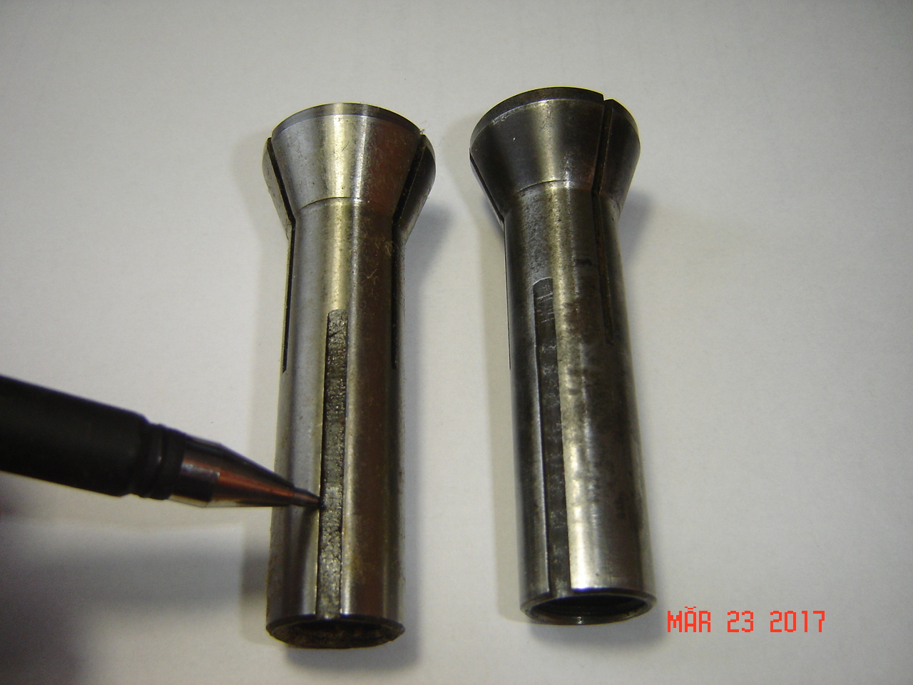

fidel47 píše:Mám hlavu podobného provedení
Příloha DSC00162.JPG je dlouhodobě nedostupná.
, dostal jsem k ní jen jednu kleštinu (10 mm), a taky to upínání budu muset nějak vyřešit. Třeba ti pomůže fotka kleštiny.
Příloha DSC00163.JPG je dlouhodobě nedostupná.
, myslím, že je to máme stejné.
Nevěděl by prosím někdo z pánů, jak je to s upevněním kleštiny ve vřetenu rychloběžné hlavy FN 22 , mám na všech kleštinách drážku pro pero
, ale v dutině vřetena nevidím odpovídající protikus, ani náznaky že by tam kdy nějaké pero bylo. Děkuji.
drekk
Příspěvky: 361
Registrován: 13. 3. 2012, 2:06
22. 3. 2017, 7:19
tam nejni pero tam je kolicek to je jen aby se ti klestina neprotocila pokud tam nejni tak je strizenej a je na tobe jestli si udelas novej ale budes muset vindat vreteno na te druhe fotce mas videt na vretenu takove kolecko to je ten kolicek. Jestli jej budes delat tak jej udelej do tecka a vsazuj z vnitrku a zalep.
fidel47
Příspěvky: 448
23. 3. 2017, 11:53
drekk píše:tam nejni pero tam je kolicek to je jen aby se ti klestina neprotocila pokud tam nejni tak je strizenej a je na tobe jestli si udelas novej ale budes muset vindat vreteno na te druhe fotce mas videt na vretenu takove kolecko to je ten kolicek. Jestli jej budes delat tak jej udelej do tecka a vsazuj z vnitrku a zalep.
Díky, je mi to jasné, na mojí hlavě je to sřižený tak, že to není vidět. Budu to rozendavat, abych namazal ložiska, tak tam kolíček doplním.
