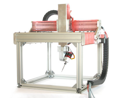

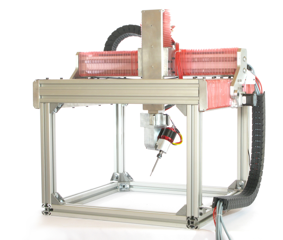

tady jsem měl uloženou fotku řešení té 5-osé frézy
Příspěvky: 7162
23. 10. 2015, 12:33
tak to co je na fotce tak je tuhostí tak na obrábění balzy . a ta přesnost je taky pěkně vycucaná z prstu .

RaS píše:jen taková poznámka.. na ebayi to koupíš za polovinu..
to asi ano, ale nemám zas takové zkušenosti, abych vybíral na dálku, teď řeším zda opravdu má cenu jít do 5-osé, tedy zda 5-osá vlastně zvládne vše to co 3-osá i s nějakým omezením v přesnosti a nemožnosti zpracování tvrdších materiálů, protože konstrukce nebude stejná, aby cenový rozdíl nebyl tak hrozný jak tady uváděl fmodel ..... Pak bych si rozhodně na stroji nechal udělat ukázky toho co potřebuji a pak teprve kupoval. Nevím proč mi připadá divné 5-osou frézou frézovat kolmo dolů, nebo bych alespoň dal podložku výš, aby rameno nemuselo sjíždět tak dolů. Navíc jde o opakovatelnost. Cokoli se během práce stane je potřeba mít možnost navázat frézování. To se určité stává, že se frézování přeruší a nebo je potřeba přerušit. Asi předpokládám, že má fréza nastavený nějaký referenční bod 0 a do toho se může vrátit a opět najet na stejné místo a pokračovat. Výrazně se bojím ovládání to je asi moje největší obava.

někde jsem viděl video jak to řezalo do dřeva, takže jenom balza asi ne, ale nečekám, že na tom půjde udělat součástka z kovu. Myslím, že polysteyren, měkčí dřevo, pěnu, tenkou překližku, 5-10mm PVC desku by to mohlo zvládnout.

to by mohlo být ono tak máme srovnání 3-osá a nebo tato 5-osá na modely o kterých tady mluvím? Je to opravdu jen na balzu?
Příspěvky: 10266
23. 10. 2015, 1:53
tak video je tady http://5axismaker.com/" onclick="window.open(this.href);return false; ,no základní problem je tom že asi nebudeš takovej ten kutil co jsou tady skoro všichni.Kdybych měl podobnou potřebu jako ty tak si tu 5osku udělém z polymerbetonu, a v kooperaci s někým tady bych to rozchodil ,a ta tuhost by byla na dural a za podobný peníze . Nevím co dodat ta tuhost bude hodně špatná .

do samostatné stavby bych se opravdu nepouštěl i když si myslím, že technické znalosti bych na to měl, ale možná právě proto si dokážu představit, že to není jednoduché. Pro moje potřeby by něco podobného bylo přínosem, ale pokud už zkušenější z Vás co něco již sestrojili vidí, že to nebude fungovat, tak to je špatné. Ale nabízí to pro architekty a designéry a prezentují to i na dřevo, tak si zase říkám, že to snad úplný podvod není. Vřeteno je malinké a je uvedeno 1kW, ty otáčky uvádějí 12.000 ot/min což nevím zda stačí, většinou jsou vřetena okolo 20.000 otáček.

já jsem právě odkázaný koupit něco co je hotové. Ideálně něco co má také nějakou podporu. Proto zvažuji zda tu frézu 3-osou (možnost dokoupit 4 osu) od 4isp jak jsem psal a to buď CNCR-6090 nebo CNCR 1290, liší se jen plochou a nebo jsem právě řešil, zda by nebyla lepší ta 5-osá, ale zatím to vypadá, že při pohledu na její konstrukci tomu nikdo tady moc nevěří a přiznám se, že i já jsem na rozpacích co si o tom myslet. Asi se tam budu muset jet podívat, ale protože jsem frézu ještě neměl, tak úplně nevím co kontrolovat. Kdyby jim to fungovalo tak si myslím, že by to mohlo zajímat více lidí.
