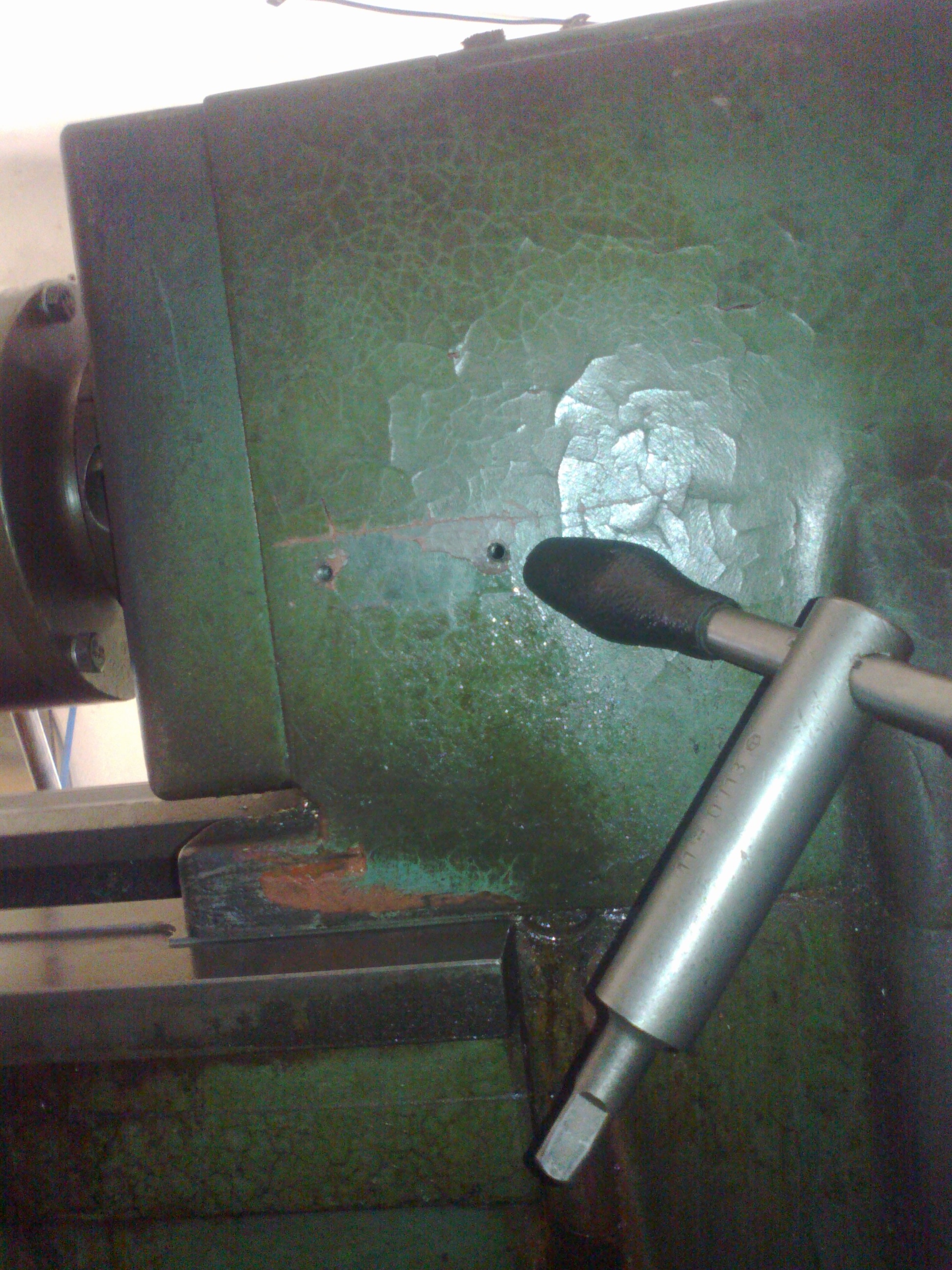

Dnes ako tak si zametam okolo svojej osemnastky zo zadnej strany za sklučovadlom akoby ztoho otvoru mi tiekol trochu olej lebo je tam určite trochu mokro pod tou dierou ktoru tam kedysi udržbar vyvrtal aby tam mohol namontovať kryt na sklučovadlo...tam zozadu dole jak je ta obruba tam je to furt mokre od oleja zlate tie osemnastky ale keby tak netiekli jak defky nadržané..

zašroubovat tam šroubek :) ve stejném místě mám držák na lampu, toto místo je nějaké zvlášť vhodné na vrtání dodatečných otvorů :) A.
