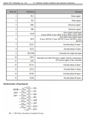

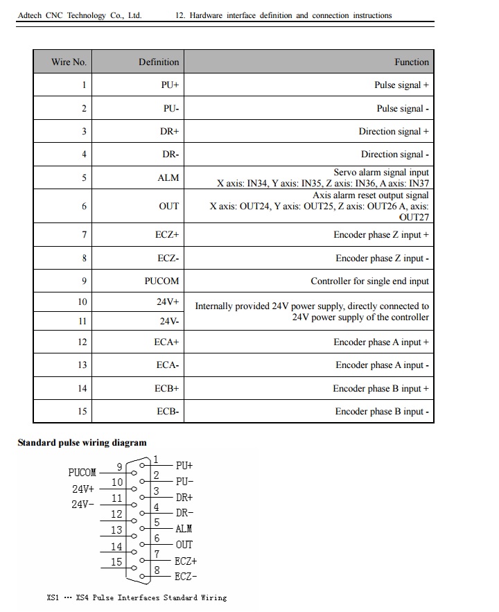

3. 11. 2015, 10:52
Je to teda step/dir ?

3. 11. 2015, 12:45
vychádzam z toho že áno:
