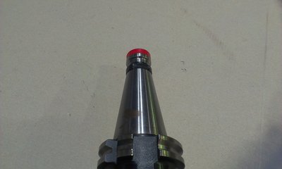

100+je moc :D .Navíc jsem se už vlastně smířil s tím že to musím zvládnout sám tak se začínám těšit na stání u dědka soustruhu... :)
Monteg píše:Tak asi jsem to nepochopil myslel jsem že chcete použít nové nástroje pro aut. výměnu na starém stroji co má upínání šroubem :D
Ne ne.Mašina je z roku 1990 a stopka se šroubuje až do komínku SK 40.Stroj aut.výměnu samozřejmě má.Ale viděl jsem i klasické frézky kde bylo motorické upínání přes šroub.

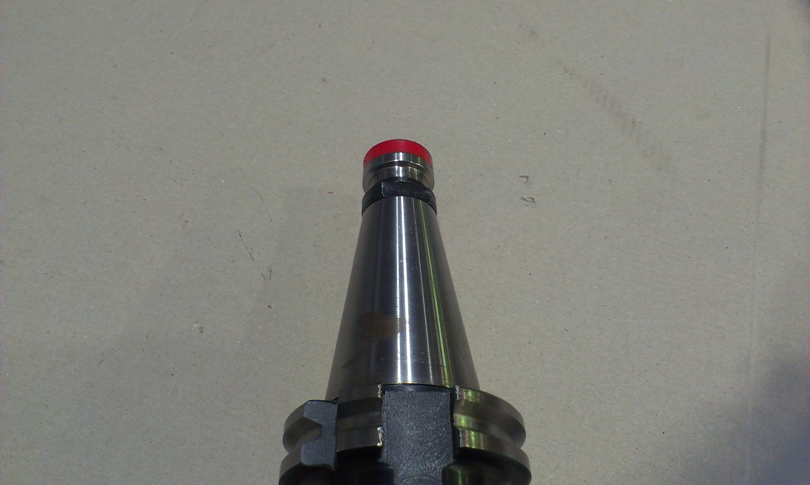

Potřebujete na krátký kužel horní obrázek přišroubovat komínek aby vypadal jako na spodním obrázku?
karelsklo
Příspěvky: 1470
22. 11. 2015, 1:13
Monteg píše:No tak jsem to pochopil dobře
Ano,to co je na fotce je to co dávám do mašiny takže u kuželu BT se nějak potřebuju dostat na tuhle délku...

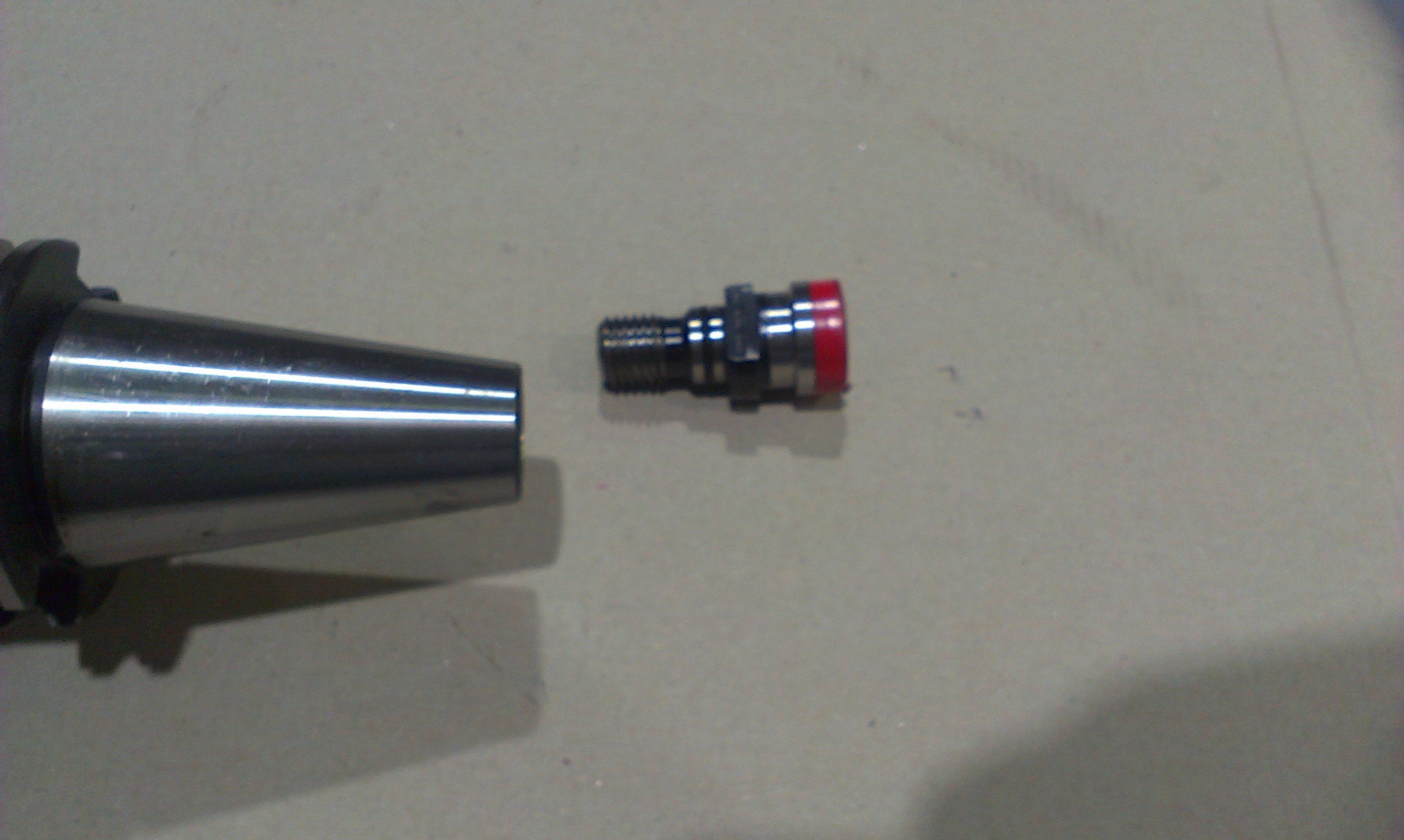

No tak tohle používým je od WNT
Monteg
Příspěvky: 1516
Bydliště: LOUNY
23. 11. 2015, 6:36
Já používám tohle
Monteg
Příspěvky: 1516
Bydliště: LOUNY
23. 11. 2015, 10:17
http://www.wnt.com/cz/" onclick="window.open(this.href);return false;
Upínací čepy pro upínače a pouzdra, dle DIN 69871
pro nástroje dle DIN 69871 pro přestavbu na DIN 2080
Objednací číslo 82494040
