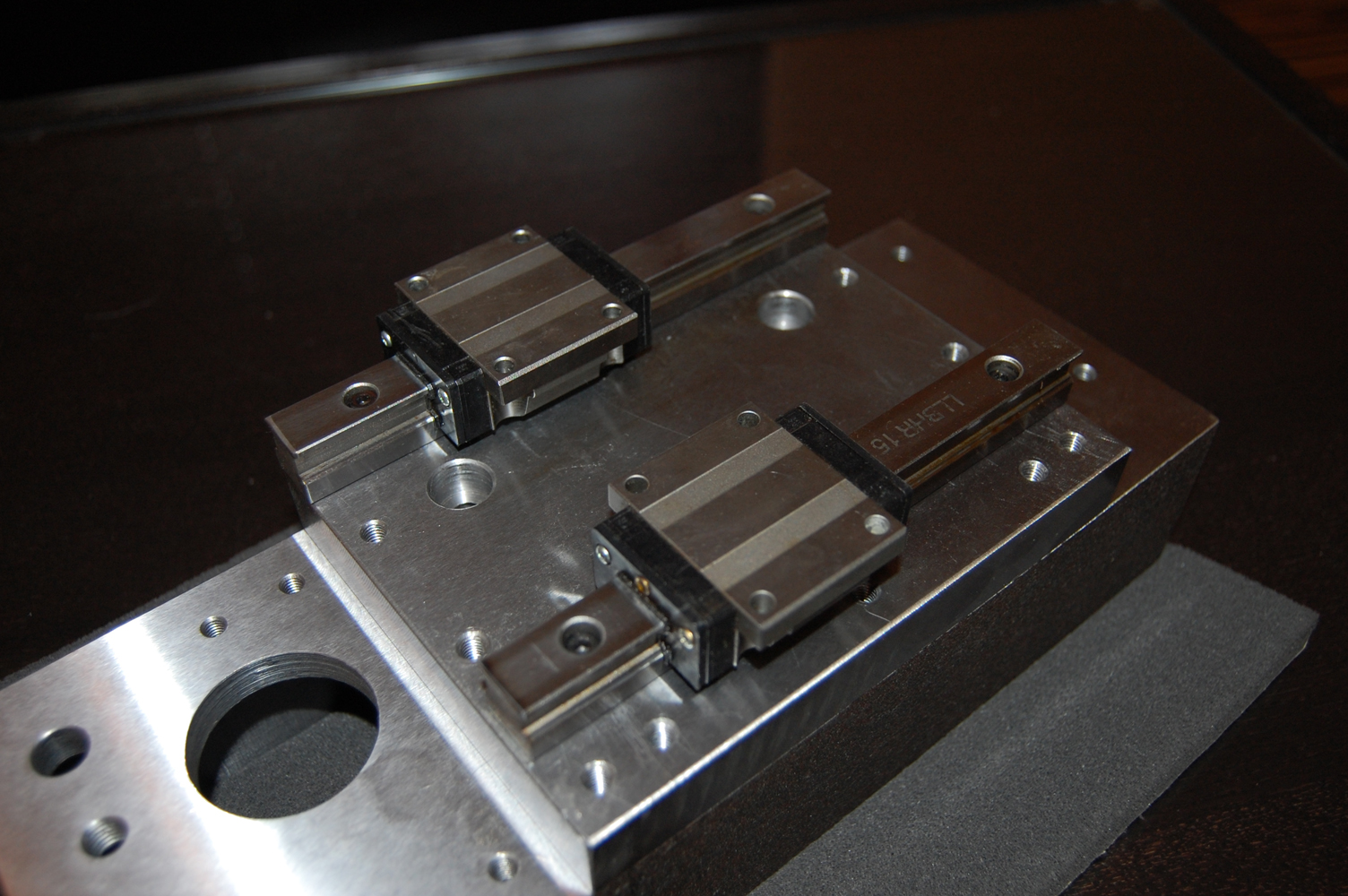

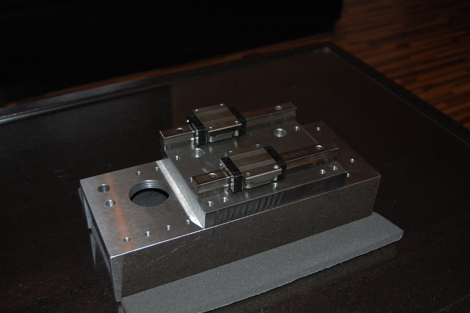

Thomeeque píše:Proč je tam vlastně tadle deska?
Aby sa tam zmestil šrób posuvu... Os motora je skoro vyššie ako celý vozík aj s koľajnicou.
A hlavne je brúsená zhora/zdola a aj spredu, zuhlovaná, čiže v podstate mám "referenčnú" hranu.

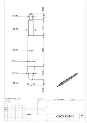

A aby bolo jasno, tak sa na tom bude brúsiť/sústružiť niečo takéto :) :)

WatchManiac píše:A aby bolo jasno, tak sa na tom bude brúsiť/sústružiť niečo takéto :) :)
Ne, že bych chtěl rejpat.... ale nějak u toho stroje nevidím koník, to jako věříš tomu, že tenhle díl uděláš na letmý upnutí???
Tohle bys měl spíš točit a brousit mezi hrotama nemyslíš? :wink:

hmm
*jen pro zajímavost - pokud by si chtěl soustružit pr. 0,1mm / řezná rychlost řekněme 100m/min - tak vřeteno bude mít otáčky víc jak 300 tis ot/min

13. 11. 2015, 6:30
Pri tých oskách to je ináč - tie sa budú brúsiť. To znamená, že vo vretene bude brúsny diamanový kotúč a obrobok, resp. polotovar bude upnutý v malom vretene na "suporte". To bude točiť cca 30 RPM, kotúčik cca 10k RPM. To funguje, robím to tak s priamou mikrobrúskou a proxoním vretenom - oskou s klieštinou, akurát opačne. Pri tom malom vretene bude aj taký systém, že akože koník, akurát to ešte nemám nakreslené. Niečo také, ako je na čapových sústruhoch, podobný princíp...
Ak to budú osky, čapy, dlhé tenké tyčky - tak tie sa budú brúsiť.
Polotovary na kolesá, plató, barel a proste "ploché" diely, tie sa sústružia.
Tá koncepcia je taká, že na priečnom posuve budú výmenné jednotlivé moduly (nožová hlava, opierka, frézovací prípravok, to malé vreteno, leštiace telieska... alebo neviem čo ma ešte napadne).
Švajčiarske automaty som pozeral, taká bola v podstate prvotná myšlienka a špiónoval som pri jednom parádnom citizene, ale to by bol imho jednoúčelový stroj. A dosť náročný pre mňa doma postaviť.
Ono tie osky robím už teraz, tak ako som vyššie písal, čiže viem, že to určite pôjde tak ako to mám premyslené. Dokonca ide to aj bez koníka, síce nie na jedno upnutie a premeriavať to asi tisíckrát mikrometrom je strašný opruz, ale dá sa... Myslím si, že to bude dobré :)

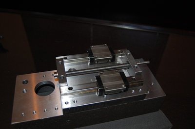

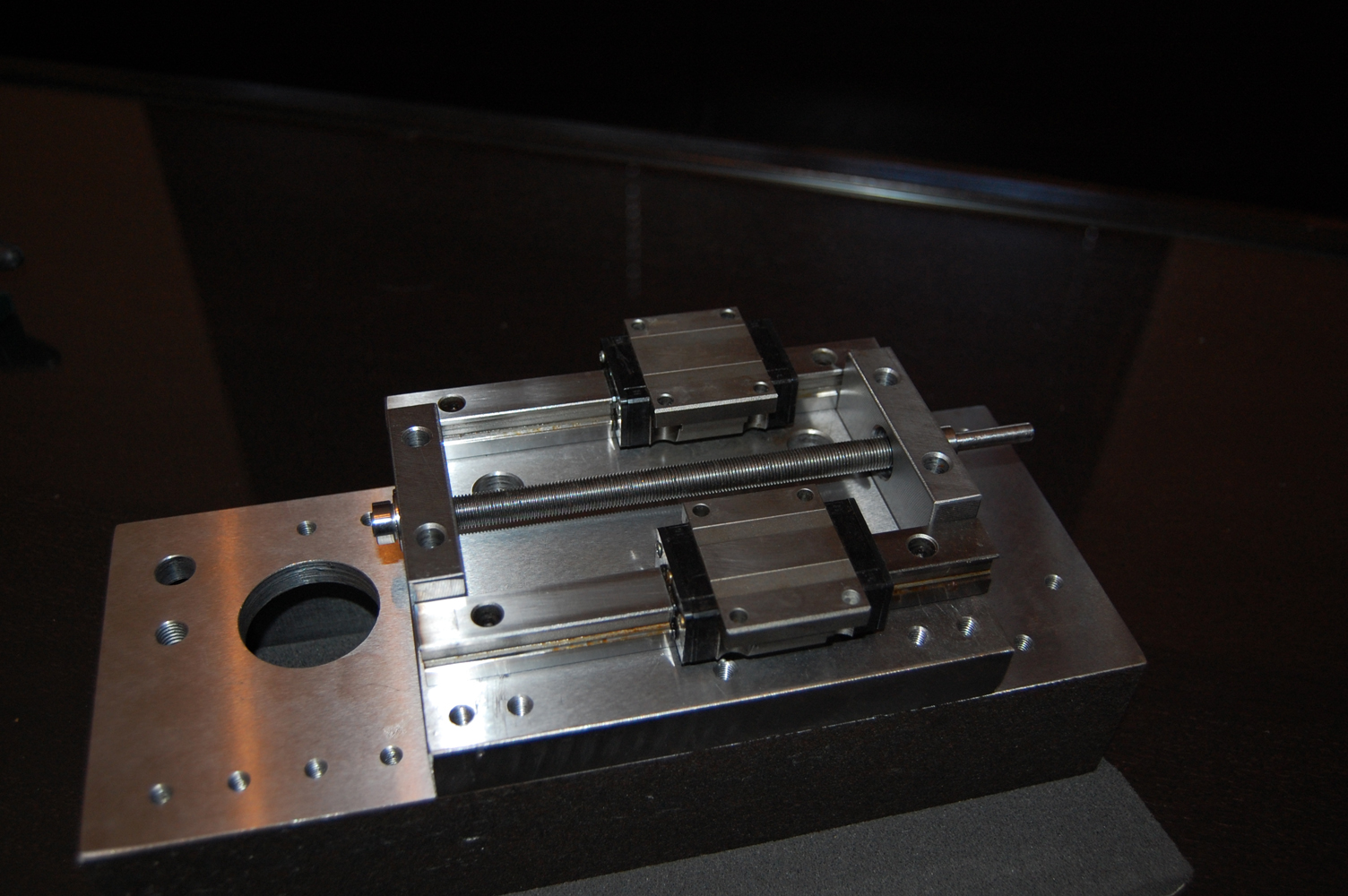

Tak trošičku postupujem...
osadené s pomocnou doskou a koľajničkami, referenčná brúsená hrana je zozadu

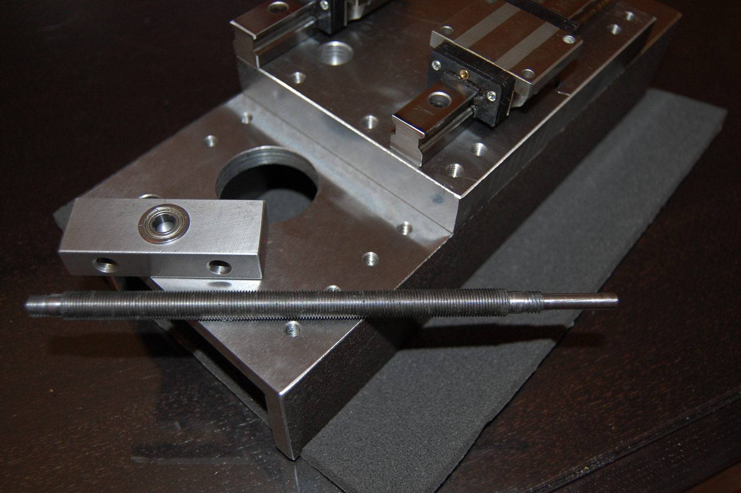

LLBHR15
LLBHR15
závitová tyč M10 x 1, ložiská 688F (lebo som mal :))
Trošku &quot;trčí&quot; koniec tyče, lebo zatiaľ tam dám len kolečko na manuálny posuv... Došla na mňa kríza :)<br />Pre krokový motor sa to prirodzene skráti.
Trošku "trčí" koniec tyče, lebo zatiaľ tam dám len kolečko na manuálny posuv... Došla na mňa kríza :)

Klobuk dole, vidim ze si sa do toho zakusol..
tesim sa na dalsie foto.. postup

Moc pěkné, akorát s tím podélným rozjezdem hrozně plejtváš, jestli ti to nebude jednou líto..

Thomeeque píše:Moc pěkné, akorát s tím podélným rozjezdem hrozně plejtváš, jestli ti to nebude jednou líto..
Akože ten rozjazd je moc malý alebo naopak veľký? Je skoro 80 mm...

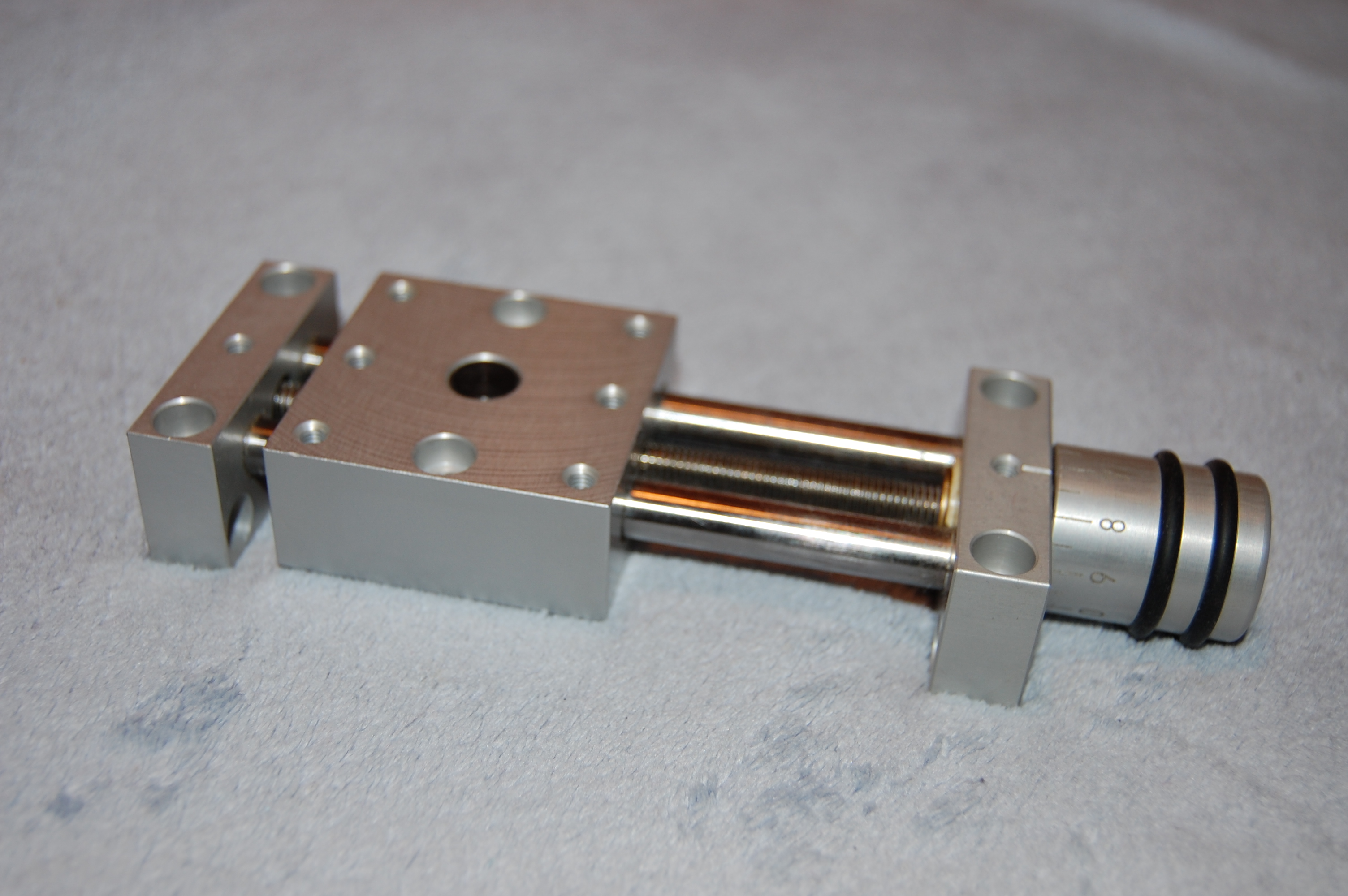

Na priečny posuv bude toto:
To má rozjazd 50mm.
Ja si myslím, že na to, na čo to bude slúžiť, to bohate stačí...
A teraz vymýšlam vreteno. Asi naozaj tam dám ten Taig https://www.super-tech.com/root/taig/pa ... -00-01.gif.
Akurát asi kúpim len ten vreteník, dám vlastné ložiská. Ale neviem aké vreteno. ER16 sa mi moc nechce, dá sa zohnať "hriadeľ" na WW, SC (?) klieštiny??? Prípadne dať to vyrobiť?
Tam sa mi veľmi páči možnosť dorobiť deličku, miesto na to tam je. Niečo takéto: http://nickbaines.me.uk/Dividing_head.html
Alebo nejaký lepší nápad na vreteno? Ale zas nie za 500€ :D
Příspěvky: 9610
21. 11. 2015, 10:04
WatchManiac píše:
Žalostně malej. Já mám na mazlíkovi taky dost malej a proto vim, jakej je to vopruz, člověk pak musí dělat různý kompromisy a krkolomnosti. Na tvym místě bych alespoň upravil ty ložiskový domky tak, aby do nich vozíky mohly zajet tou černou částí, to by myslím mělo vyjít bez dalších zásahů do konstrukce a +20mm (odhadem) dobrejch. I když pro to teď nevidíš využití.
T.

nojo ale kdyz on bude tocit veci do hodinek
Příspěvky: 9610
21. 11. 2015, 10:15
Ale jo, třeba zbytečně plašim, nicméně vůbec bych se nedivil, kdyby na moje slova došlo :) Dyť jen těch přípravků co na ten suport plánuje přidělávat, žádnej nebude potřebovat víc místa? Nebo si u něj někdo objedná kukačky :) Ale v pohodě, já už dám pokoj ;)
