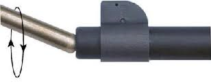

Když už budeš mít hlaveň upnutou, tak na konci můžeš rovnou udělat závit pro pozdější osazení kompenzátorem (do doby než se rozhodneš pro jeho použití, na závit našroubuješ černěnou krytku o stejném průměru jako má hlaveň, takže úprava nebude vizuálně postřehnutelná)
Jako tohle ale bez rádlování, ať to nedráždí oko.
