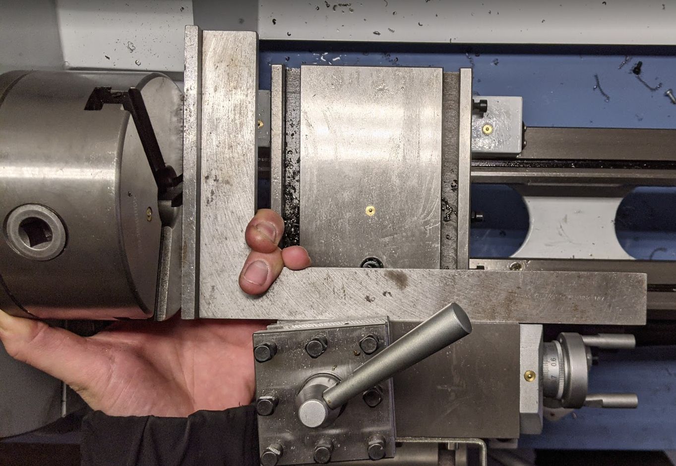

Ahoj. Zdravim mistni komunitu. Zkusim ozivit tohle vlakno s prosbou o rady. Jsem "soustruznik" samouk, mam to na hobby. Zacal jsem na malym kocourovi Asist 550W. Predevcirem jsem od Boukala koupil tenhle soustruh (550WQ). Podle mistnich postrehu jsem ho cely rozebral a vycistil od tech sracek co tam cinan nechal, vyplachnul prevodovky a vse zase slozil a namazal.
A ted prvni dotaz. Jak nejlepe nastavit podelnej suport kolmo k univerzalce? Kdyz jsem pouzil stupnici, delalo mi to mirne kuzel. Tak jsem vzal uhelnik, vyndal z univerzaly celisti a srovnal podle nej nozove sane. Bylo to lepsi ale porad jsem mel na cca 6cm delky obrobku rozdil 0,09mm na prumeru. Zkusil jsem zmensit vysunuti noze z hlavy na co nejmin a jeste jsem pritahl vymezovaci sroubky nozoveho suportu. Pak uz to bylo v cajku. Co z toho mohlo mit vliv? Ta delka noze a jeho pruznost? Mel jsem tam 10mm nuz, 12mm este musim koupit. Jinak jsem zatim spokojenej. Z toho malinkyho cinana je to obrovsky skok :D Ted jeste musim zapojit frekvencni menic a otackomer.

jako první pohledej zde nebo na webu jak usadit/seřídit soustruh. U takto malého soustruhu napřed zkontroluj lože zda není do vrtule - nejlépe strojní vodováhou. Až potom cokoliv jiného rovnej či kontroluj. Lože těchto soustruhů moc tuhé není, blbým usazením či přitáhnutím na křivý stůl jde do vrtule snadno.

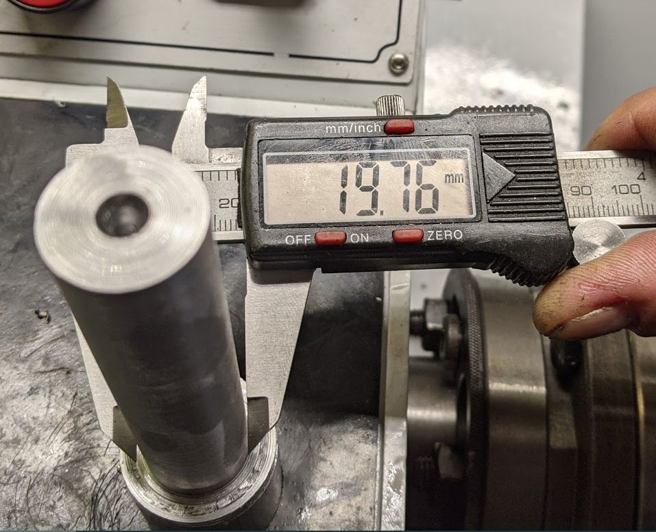

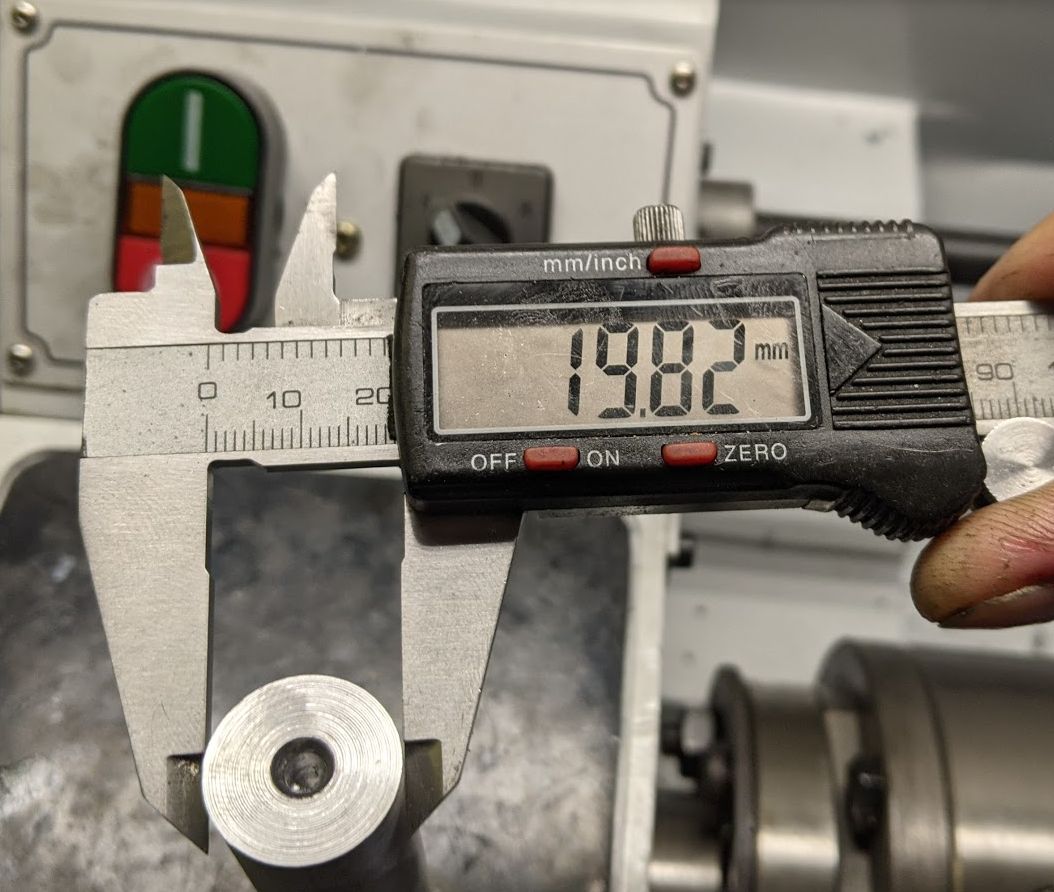

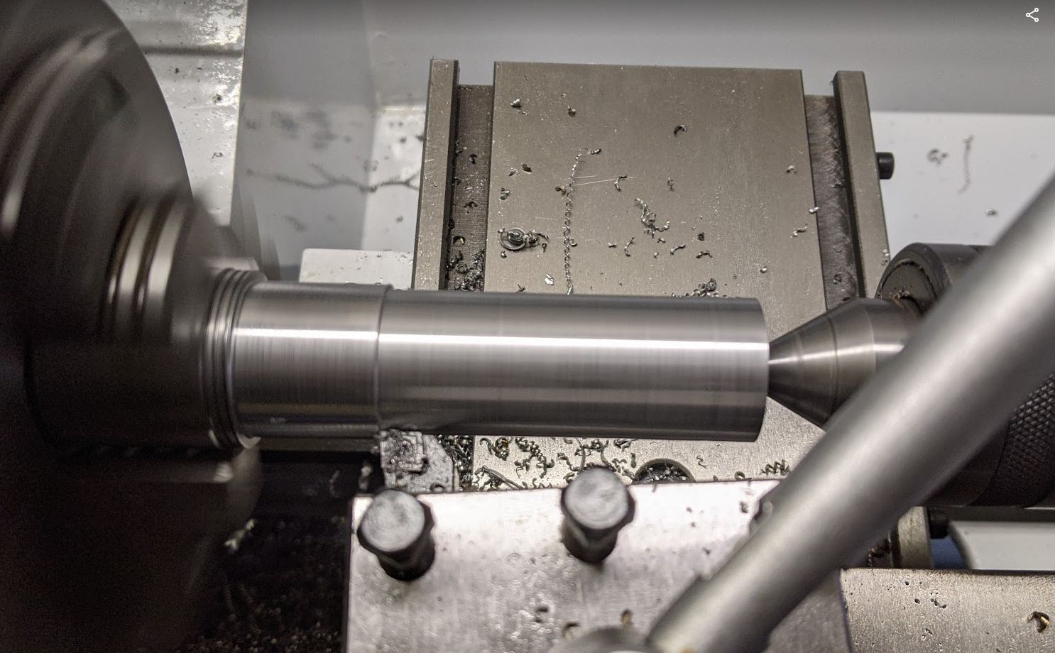

Zkusim to jeste jednou. Kolmost nozoveho, maleho podelneho posuvu jsem nastavil takto:
testovaci kulatinu jsem ojel na nejaky prumer, otacky 420, strojni posuv, rychlost posuvu 0,13mm/ot
No a po zmereni
Je me nastaveni kolmosti uhelnikem vuci celu sklicidla dostatecne? Jak to pripadne udelat lepe? Soustruh zatim neni ke stolu prisroubovan.

Jako hobikovi mi neni napriklad jasne, jak/zda je zarucena soubeznost/rovnobeznost vnejsi hrany suportu, podle ktere to nastavujes s hranami/stenami te rybiny/rybin, ve ktere beha ten podelny suport, kterym pravdepodobne delas ten merici valec?
Neni to taky pricina - jejich nerovnobeznost? Nebo je zarucena pod 0.01 na delce toho valce/kuzele?

2. 5. 2021, 5:36
No to taky nevim. Je jina moznost jak to zmerit nez presnou tyci a hodinkama? Nevim kam jsem zahrabal merici protokol od toho soustruhu. Tahle vec by tam asi mela byt, co?
