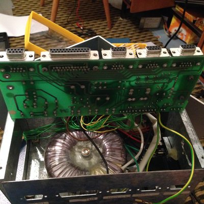

deska
deska

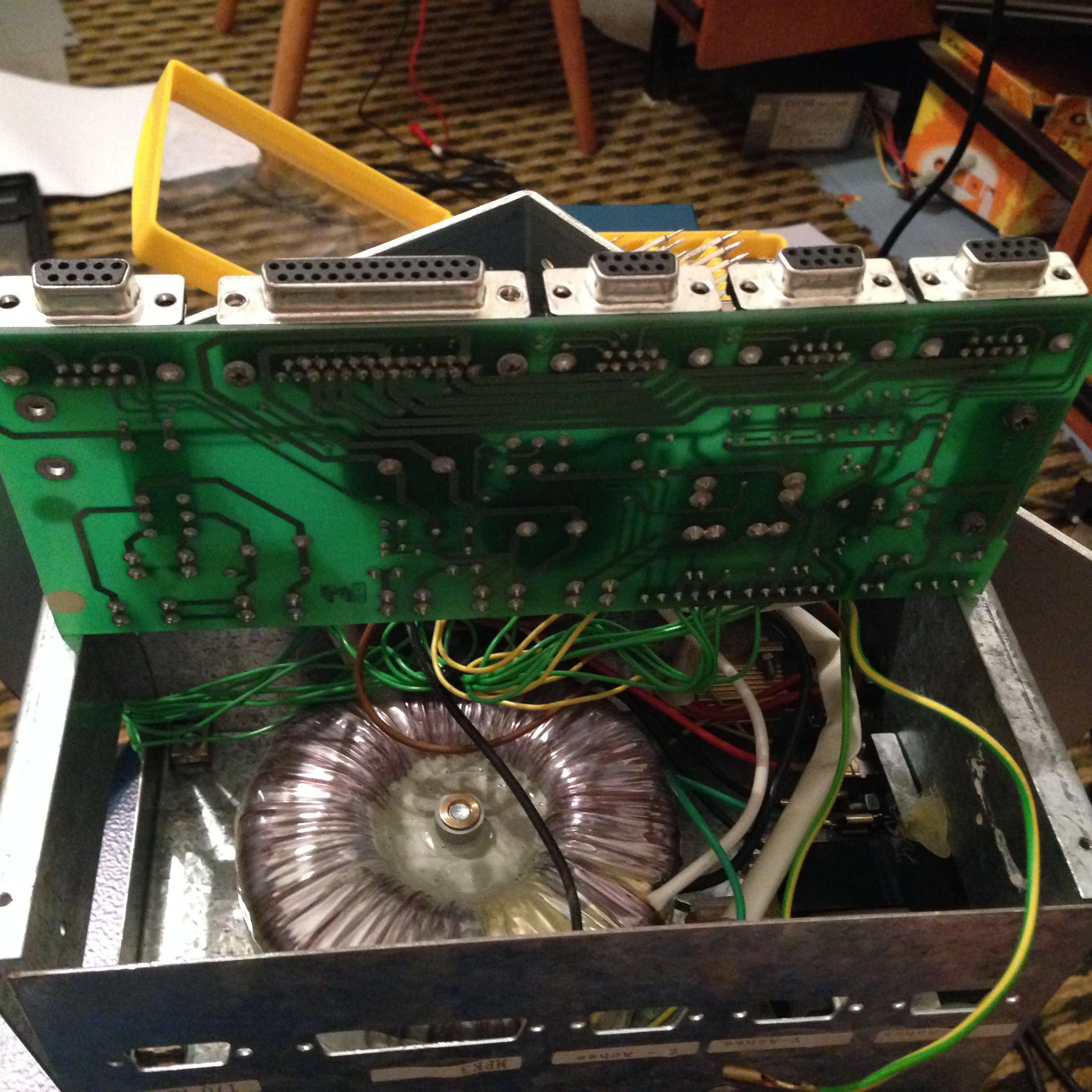

deksa druhá strana
deksa druhá strana

Tak je to super. Proměřil jsem po rozebrání zatím aspoň osu Z. mam už zjištěné jaké piny jsou jaké. Vzhledem k tomů, že to má celé 24V logiku, tak by možná šlo použít RAMPS1.4 pokud by se upravil pro 24V a pak by to šlo řídit driverama DRV8825 ty mají max vystupní napětí 45V tak to je snad OK. Celé to navíc stojí pod tisíc Kč. Zdroj tam už dostatečný mám, takže by to bylo vše a připojitelné by to bylo přes USB kamkoli :D
Teoreticky by pak stacilo jen udelat redukci z tech 2 portů (MPK3 a i/O MPK3 )na RAMPS a mělo by to fungovat. Problém jen je, že ta deska resp. firmwary jsou hlavně dělané pro 3D tiskárny a i když jsem tam třeba viděl (experimentální) podporu G2 a G3 příkazů a profil pro frézku nebo laser, tak nevím jak moc vhodné to bude. Zkoušel to někdo použít pro CNC frézku? Nebo raději použít něco ověřeného. Z těch 2 portů mám vyvedeno vše bež další logiky na konektory, takže to teoreticky půjde řídit čímkoli.

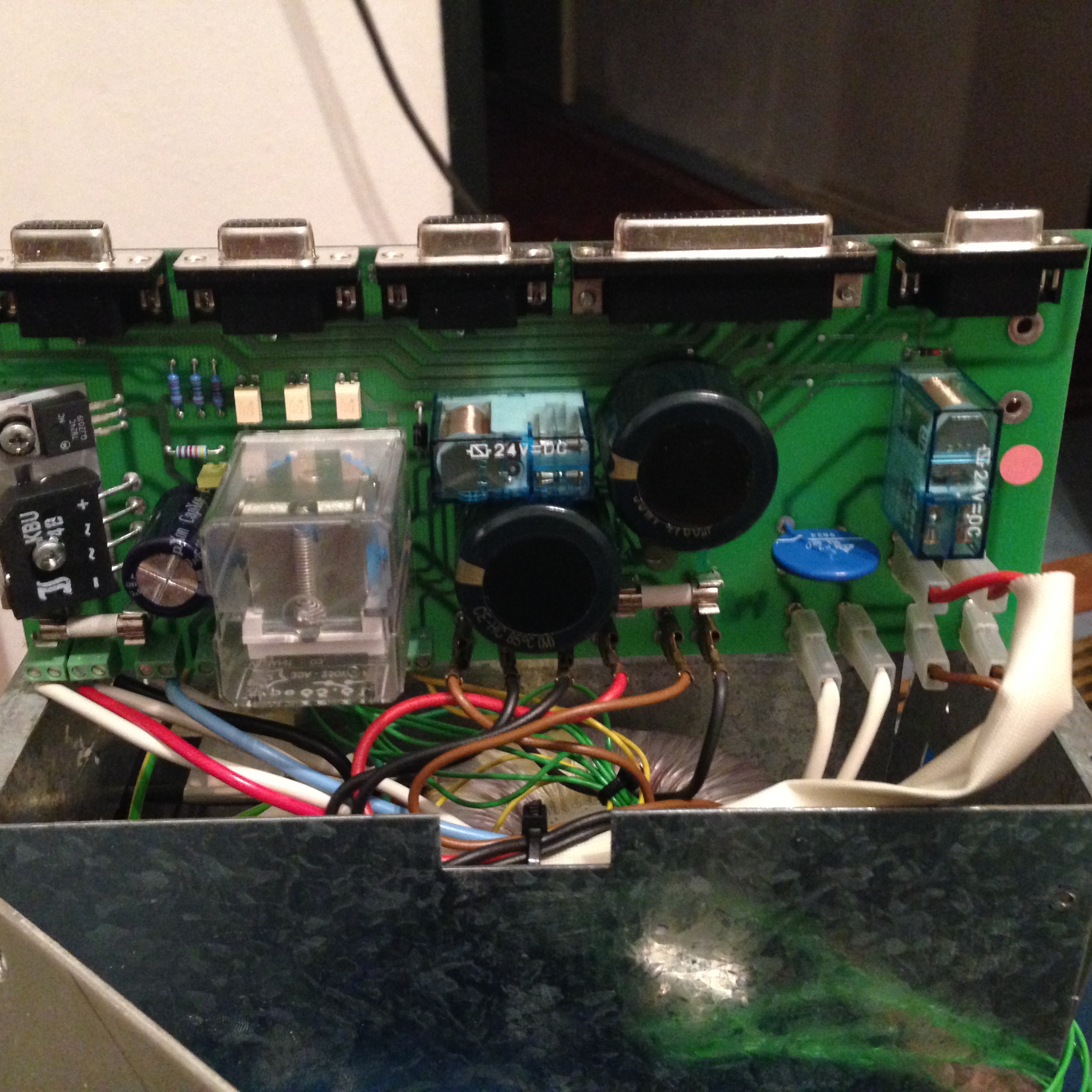

Tak mám nové informace. Využil jsem dnešní kalamity a že jsem nemusel do práce a proměřil řídící desku.
Deska i motory a celkově všechny relátka jedou na 24V logice. Napájení je vyvedeno z toroidního trafa, pak je to usměrněné grecákem (KBU4B) a pak to jde do stabilizátoru 7824.
Už jsem si dohledal některé piny jako např. koncáky minimální pozice všech os (koncáky nesepnutě vedou) a jednotlivé piny kam jdou motory. Je to opravdu vše vyvedené. Ještě trochu hledám kde je vyvedeno stabilizované napětí, ale to dnes dám(snad :lol: ).
Otázkou je čím to vše řídit. KM tam jsou ve všech osách stejné a to: info ze štítku na motorcích => Nanotec 4T4016L031-A (3.2V, 1.8A). Bohužel přesně tenhle model mi google nenašel(asi je to něco staršího => pokud někdo zná ocením každé informace). Podle rozměrů uchycení to je klasický NEMA17. Bohužel nevím jaký proud bude při provozu protékat (asi těch 1,8A ze štítku??? nevím). Jaké napětí budu nastavovat na trimru driveru (možná těch 3.2V ze štítku, taky nevím jistě). Bez datasheetu tohle nevím najisto...
Každopádně pokud by to tak bylo, šlo by mzslím použít ty DRV8825 co fungujou na reprap tiskárně spolu s RAMPS, jen bych to nějak musel předělat z 12V na 24V (předpokládám změna diod / plus možná nějaký stabilizátor pro napájení toho Arduina) + vyřešení toho min koncáku(všech os), který je v normálu pod Log0 s 24V (to vyřeší jeden tranzistor), tohle jsem zatím neřešil.
