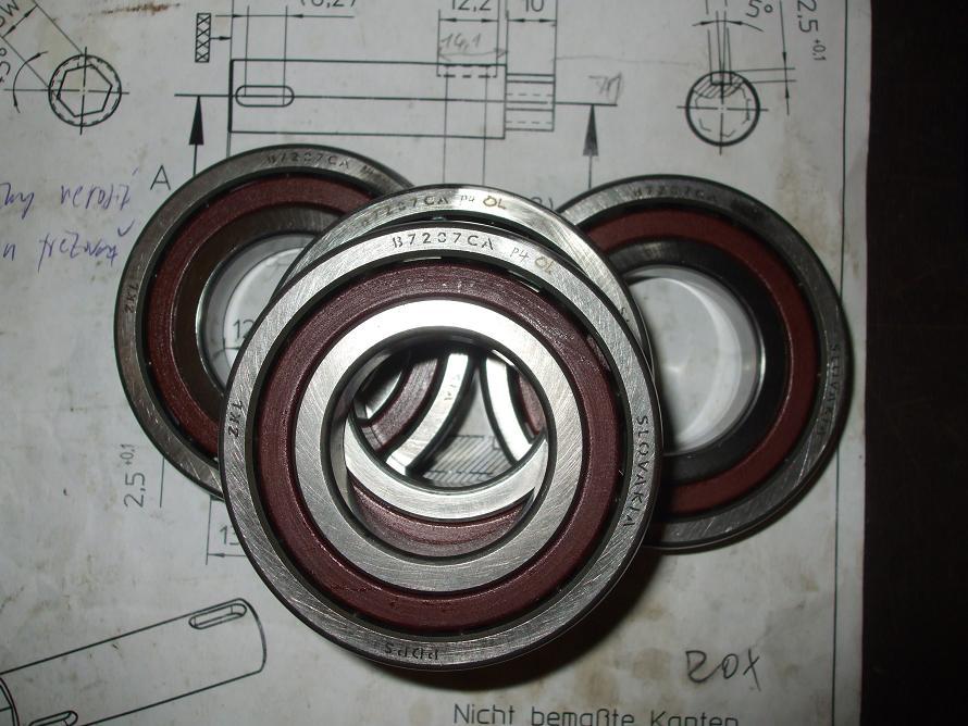

Kamoš strojár mi tvrdil že videl v Skalici ako balili ložiská z Číny do vlastných krabičiek s made in slovakia. Vravel: keby mi to niekto tvrdil, tak mu to nikdy neuverím, no videl som to na vlastné oči. A asi dva roky dozadu synovec kupil nové ložiská SKF do nápravy V3S. Neni strojár, tak ma prizval k montáži, trošku sa mi ten povrch nezdál, tak som zobral pilník, a "skúsil" na hrane
no moja sekera je tvrdšia ako ten čínsky panč. Samo že ich vrátil, no zarážajúce je že ten predajca figuruje na oficiálnom zozname predajcov SKF. Tak si vyber

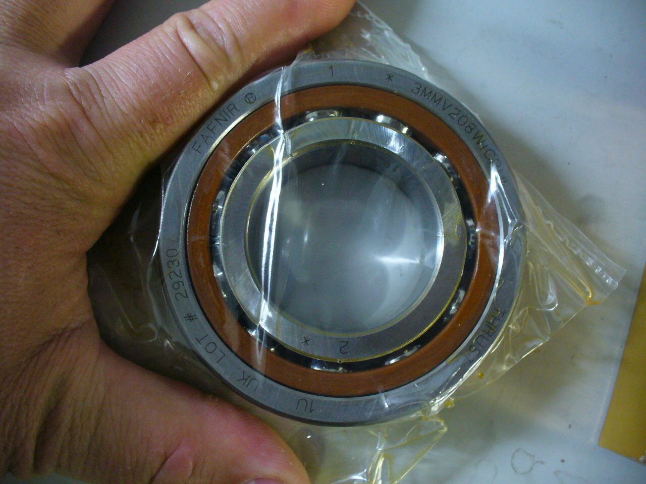

já jsem z jara dával dvě párovatelné ze sady na schaublina, a takové podobné buď UX nebo UL by měly být i na té brusce, ve starém označení z války se značily C15 a číslo SKF, což jsem identifikoval jako úhel styku 15st., ale ty nějak nebyly k sehnání a jen na objednání za nějakých 8k jedno, tak jsem po konzultaci s borcem vzal model s 25st. úhlem za poloviční cenu, ty jsou v podstatě stejná univerzálně párovatelná se sladěnými průměry kroužků, jen díky tomu většímu stykovému úhlu nejsou schopná dosáhnout takových maximálních otáček v teplotním diagramu,do 15k otáček je to shodné, u vyšších otáček se větší stykový úhel začne výrazně více zahřívat.......v mém případě uvažovaných otáček do max. 3000ot. je to tedy nepodstatné.
Ty ložiska mají definované předpětí a hvězdičkou pak polohy kroužků proti sobě, docela jsem se s tím vyhrál, včetně párových kroužků a oproti tomu co tam bylo je to prakticky neslyšitelné, mažu to olejem, ne tukem, jinak třeba fafnir povoluje mazání i tukem u těch vřetenových jen isoflex nbu15, ale za výrazně nižších maximálních otáček
to je značení předpětí UX (ultra light), UL (light) UM (medium), UH (heavy), čím vyšší požadované otáčky, tím nižšší předpětí a naopaktestone píše: univerzálně párovatelnými (označení UL)
qwer píšeKamoš strojár mi tvrdil že videl v Skalici ako balili ložiská z Číny do vlastných krabičiek s made in slovakia. tak neviem kde v Skali a na slovensku je výroba ZKL na slovensku len ZVL, pokiaľ viem je tam INA. Balit to tak mohol predajca, a nie výrobca. To by bola cesta do hrobu pre výrobcu

To som nezisťoval, či to bola kooperácia, distribútor, alebo výrobca, no môžem sa spýtať, občas sa stretávame, no v podstate to je jedno. No značka ZKL SLOVAKIA je aj na tých ložiskách, ktorých foto som tu vkladal, tak odniekal zo Slovenska pochádzajú, aj keď neviem jak sú staré, a či firma ešte existujerogi píše:qwer píšeKamoš strojár mi tvrdil že videl v Skalici ako balili ložiská z Číny do vlastných krabičiek s made in slovakia. tak neviem kde v Skali a na slovensku je výroba ZKL na slovensku len ZVL, pokiaľ viem je tam INA. Balit to tak mohol predajca, a nie výrobca. To by bola cesta do hrobu pre výrobcuČínania vyrábajú aj sviečky BRISK

Myslim, ze to bude najskôr nejaky odrb.
Tu je uvedene,ze ZVL slovakia naozaj existovalo (2009-2013), ale iba ako sro predavajuce zeleziarsky tovar. Takze zrejme si nechali navyrabat u Cinana loziska so svojim nazvom, ktory sa napadne podobal na ZVL, alebo ZKL a asi sluzil hlavne na oklamanie zakaznika.
