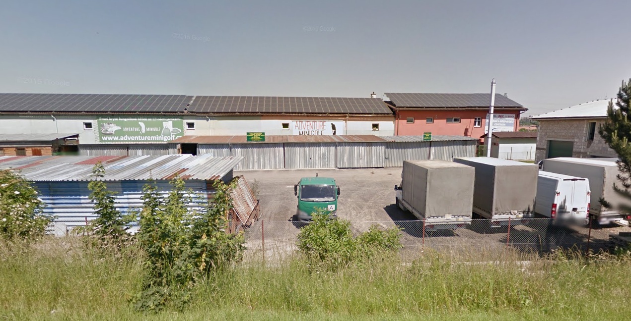

Pro zajimavost jak se dá také stavět.
Všechny budovy vyrostly za bouraček, za odvoz ještě dostali zaplaceno.
Střecha z kovových svařovaných žeber plus plech. Když to stavěli tak to vypadalo hrozně. Kolem hal pod plechovými přístřešky mají dřevo na topení.
