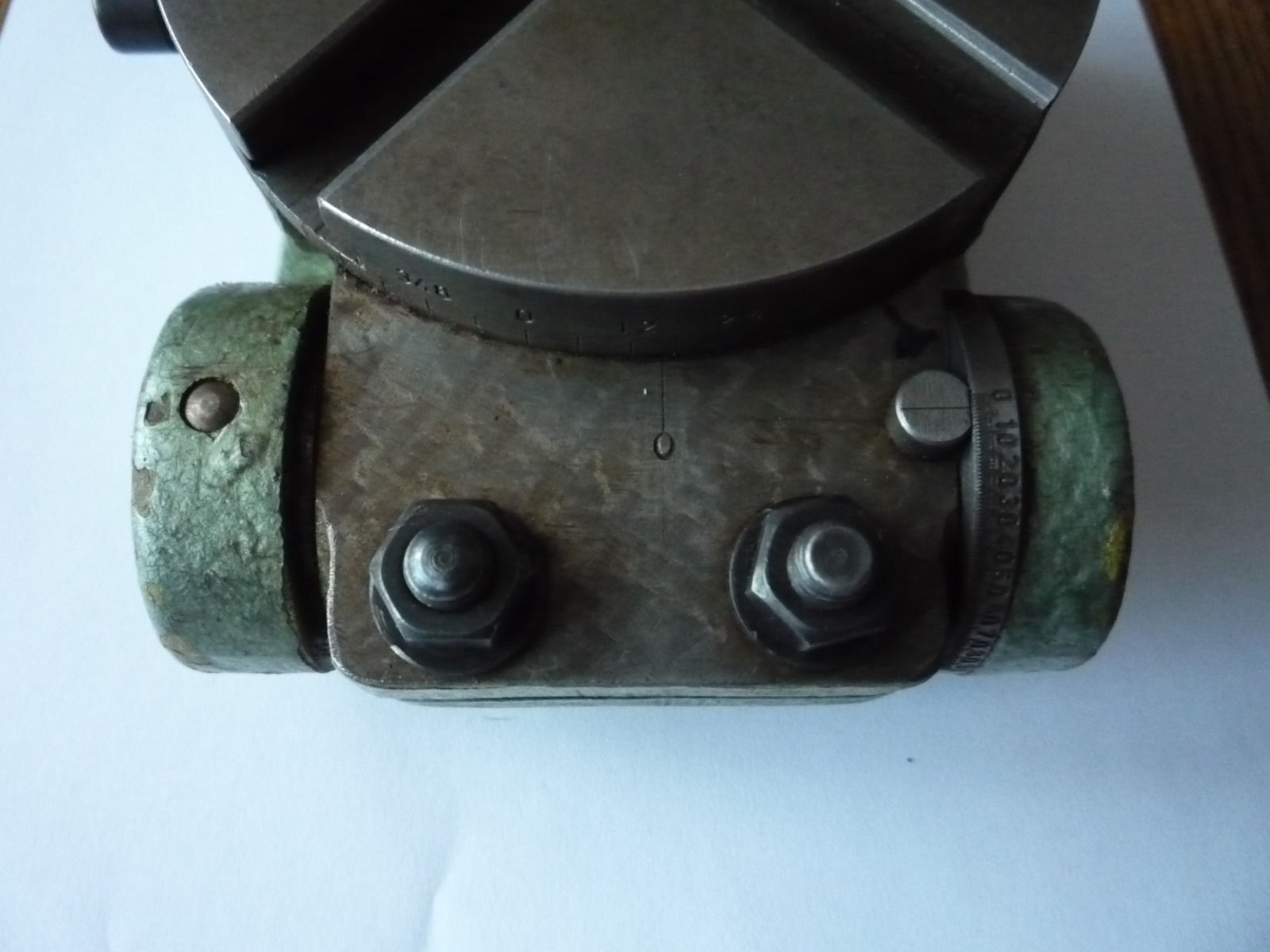

Neříkám, že neexistují výjimky, ale otočný stůl nebude mít většinou nepřímé dělení, takže s ním nevyrobíš třeba ozubená kola. Uděláš s ním ale zase velmi dobře díry na kružnici nebo kulaté drážky na něčem tenkém a rozměrově velkém. Zkrátka obojí má svůj nezaměnitelný způsob použití a jen některé věci můžeš dělat na obojím.
Dělička:
Otočný stůl:

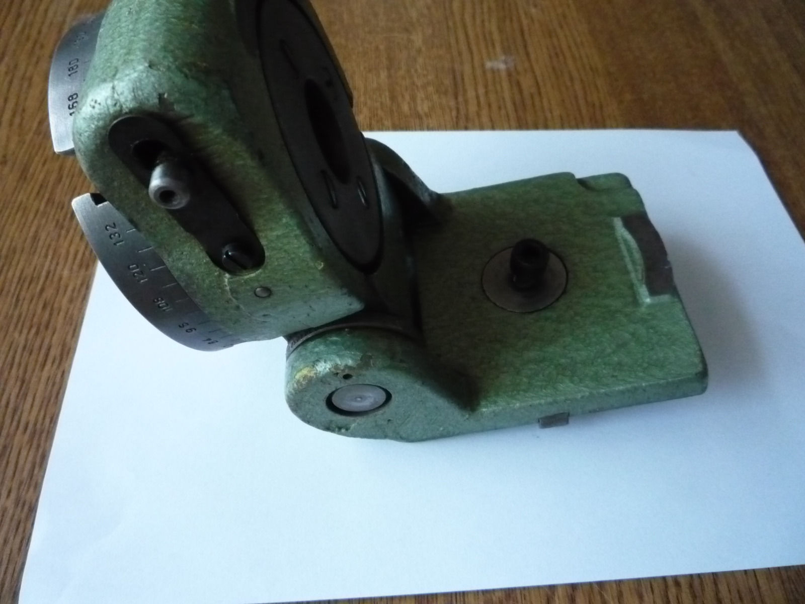

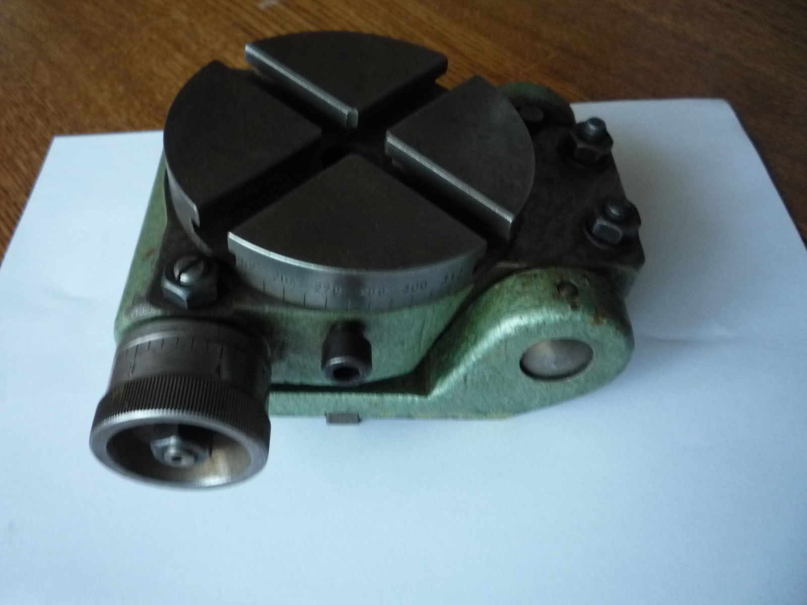

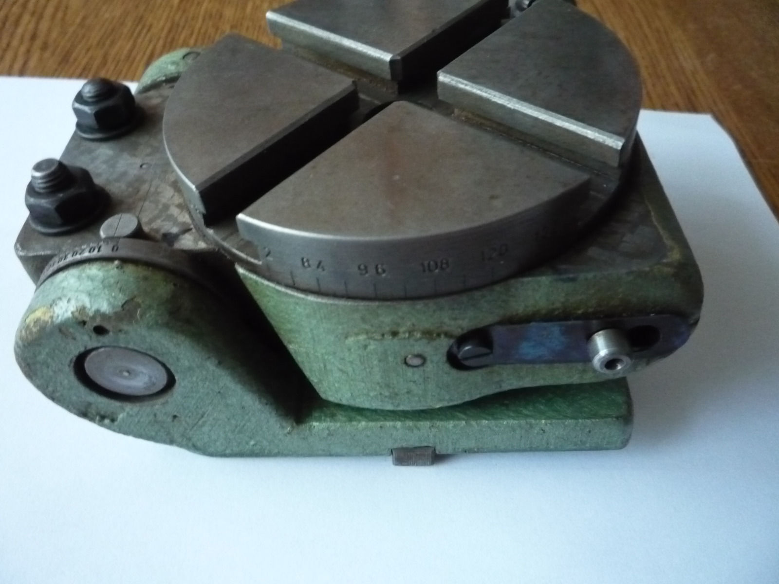

co třeba takovýhle aparát. Průměr to má 100 mm a ve složeném tvaru výšku 64 mm. Že by dělička a otočný stůl v jendom?

Jimmy píše:Neříkám, že neexistují výjimky, ale otočný stůl nebude mít většinou nepřímé dělení, takže s ním nevyrobíš třeba ozubená kola. Uděláš s ním ale zase velmi dobře díry na kružnici nebo kulaté drážky na něčem tenkém a rozměrově velkém. Zkrátka obojí má svůj nezaměnitelný způsob použití a jen některé věci můžeš dělat na obojím.
Dělička:
Otočný stůl:
Rozumím, hledám obojí ... Je to tak skoro se vším. Málo co je plně univerzální.

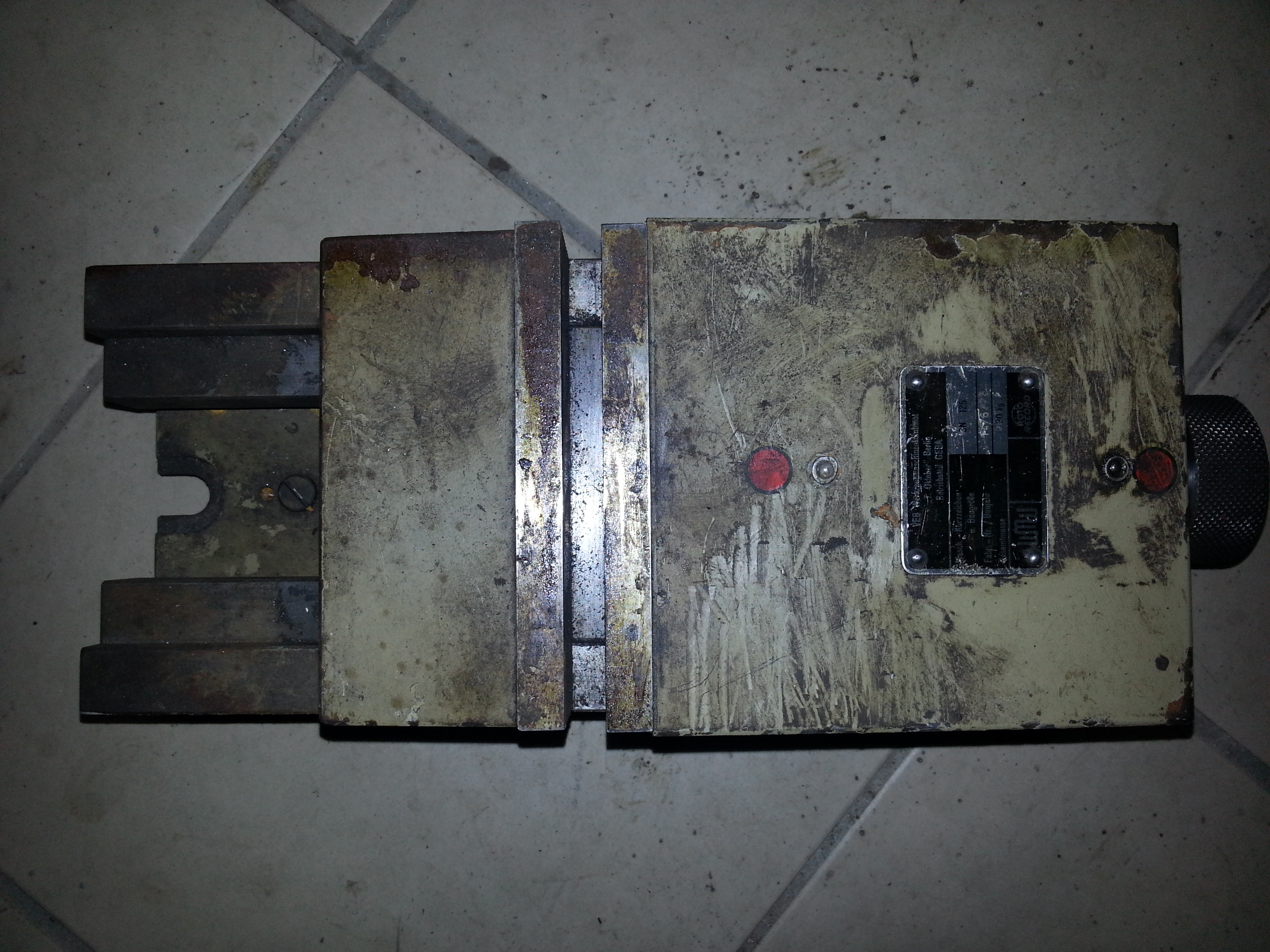

Je pravda, že potřebuju hlavně základní nářadí. Svěrák mám ten co je níže na obrázku. Připadá mi slušný. Měřidla mám na soustruh, nepředpokládám, že na frézku bude něco zásadně jiného. Jenom nevím jak vypadá sada upínek? Nešel by nějaký obrázek?

Taky podložky do toho svěráku si někde sežeň. Ono se to nasčítá a za chvilku jsi v tom za deset papírů a ještě jsi ani nezapl stroj. :)

Jimmy píše:Taky podložky do toho svěráku si někde sežeň. Ono se to nasčítá a za chvilku jsi v tom za deset papírů a ještě jsi ani nezapl stroj. :)
V tomhle pripade jsem byl jiz moudrejsi a podlozky do sveraku jsem si vyhledal, byt mi to znelo jako totalni zargon ... No a musim rict, ze ceny jsou pekne, jen co je pravda. Nedelal jsem nejak velky pruzkum internetu, takze predem sorry za otravnou otazku: jak a na co se pouzivaji ty podlozky? Je to neco jako kalibr na zajisteni pravouhlosti, rovnosti, ci tak neco?
Vzhledem k tomu, ze muj stroj budu spoustet az tak nekdy na konci leta (po dokonceni stavby dilny), tak mam zatim ted cas stradat dukaty (bude to fakt jeste drahy ...), ucit se teorii o frezovani a otravovat lidi na tomhle foru :)

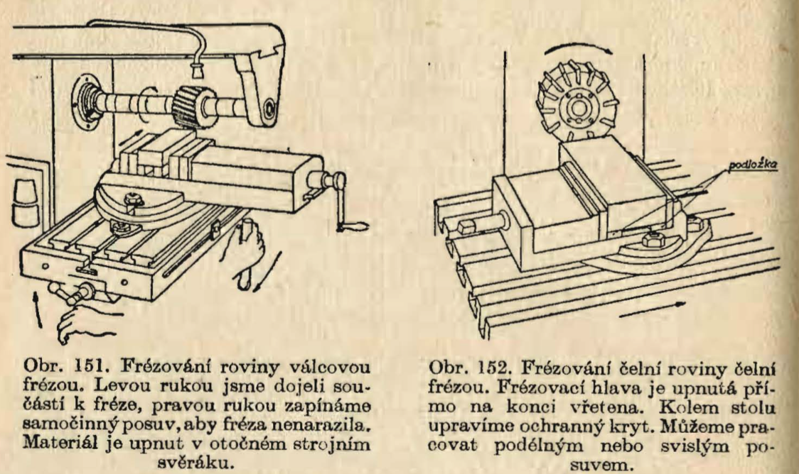

Podložky jsou vždy párové a dávají se do svěráku pod obrobek, abys mohl frézovat součásti, které by jinak nepřečnívaly ven z čelistí. Svěrák se nejprve utáhne jenom jemně, obrobek se poté doklepne paličkou na podložky a když se podložky nehýbou, tak se dotáhne svěrák.

A není to náhodou tak, že po doklepnutí už by se svěrák neměl dotahovat, protože by tím mohlo dojít k dalšímu nadzdvihnutí? Jen se ptám :)

Uz tem podlozkam asi zacinam rozumet. Obrobek se musi vzdy podlozit, nemuze byt ve vzduchu protoze by se pri obrabeni mohl pohnout a vse by prislo na zmar. Rozumim tedy i tomu, ze vlastne ve finale, jak rikal 'testone', to muzu podlozit treba i starym loziskem; zkratka necim co splni ucel, ze obrobek zustane v pozadovane poloze i po zatizeni samotnym obrabenim (aniz by se musel nejak brutalne utahovat ve sveraku, coz by mozna stejne nepomohlo, nemluve o otisku celisti, deformaci a pod.). Je to tak nejak podobne?

Ty podložky sice plní částečně i funkci proti prohnutí, ale ne až tak moc. Jelikož jsou celkem tenké a dávají se ke krajům čelistí. Primárně mají za úkol nastavit požadovanou výšku obrobku (vyložení nad čelisti svěráku) jež se rovná hloubce řezu + bezpečnostní rezervě dle zručnosti obráběče. Díky tomu, že mají stejné rozměry, je zajištěna rovnoběžnost obráběné plochy s plochou spodní.

A pokud by jsi chtěl např obráběný materiál provrtat, profrézovat, skrz na zkrz, tak aby jsi si nezničil spodní plochu svěráku.
