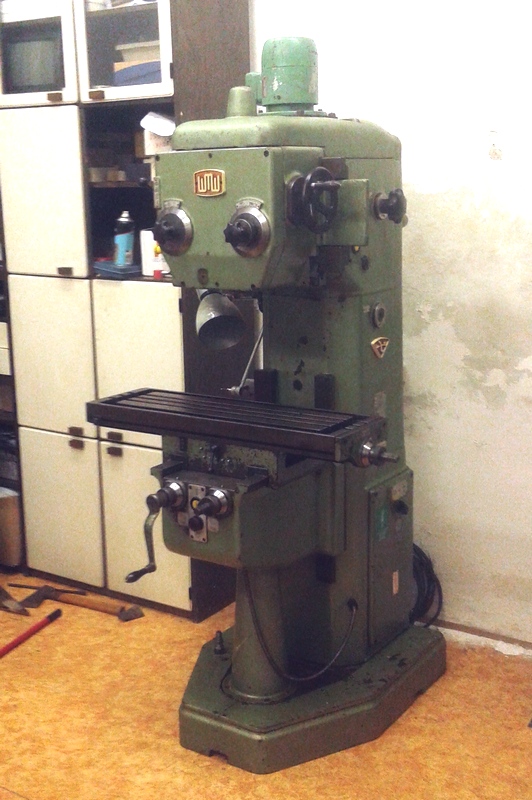

Chápu, že to se mnou myslíš dobře, ale to co dělá martasg1 je jiná liga. Taková věc by se mi do mojí pidi dílničky ani nevešla.
Ber to tak, že jsem jen hobbysta. Jsem limitován zhruba tunou, kterou dokážu přepravit a usadit na místo a taky tím, že do dílny musím projít 2x přes osmdesátky futra.
I s tou tunou si připadám jako stavitel pyramid. Ale zaplať bůh, už stojí kde má:

Už je to doma, stálo to 26. Tak si třeba pohraju možná to časem zase pošlu někam do světa.
Moje chyba, měl jsem se ptát dřív. Líná huba - zajícova smrt. Nebo tak nějak.

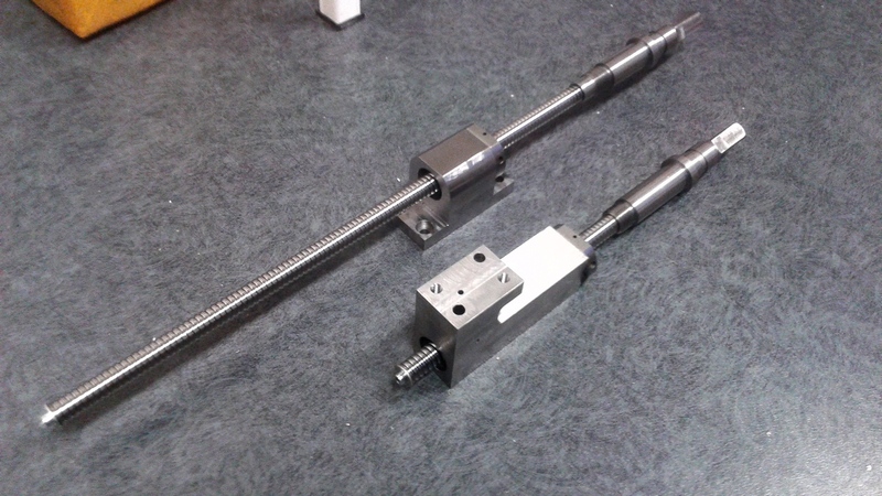

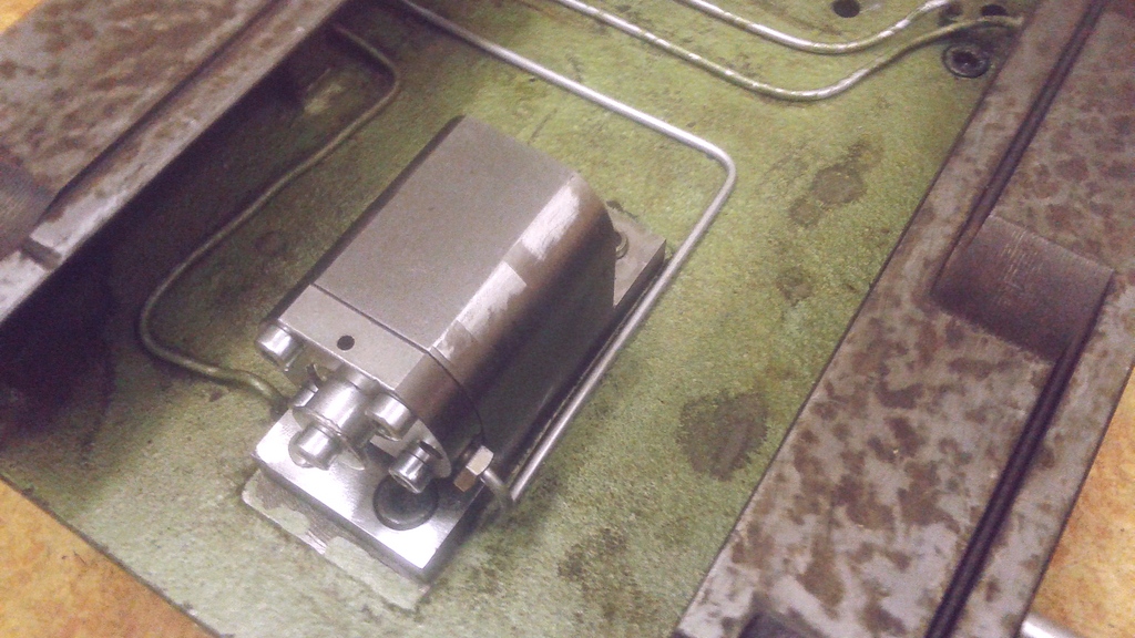

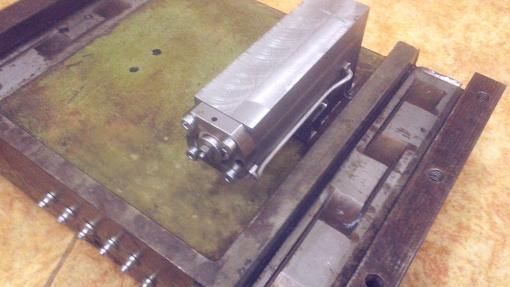

Pomaličku, ale jistě...
Už jsou zabudovány matky na kuličkové šrouby. Do původních držáků matek nešly zabudovat, takže bylo třeba vyrobit nové.
Trubičky vedou k mazacím špičkám vpředu na frézce.
