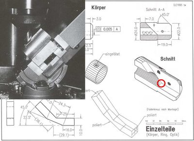

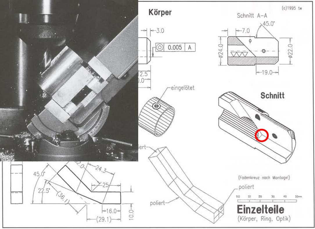

jova píše:Kdyby jste si ten mikroskop někdo chtěl dělat, tak tady je návod :)
Na papíře to vypadá hezky a jednoduše, ale mám pocit, že udělat to opravdu přesně v domácích podmínkách až zas tak jednoduché nebude (je-li to vůbec možné).
Taktéž by mě zajímalo, jakým způsobem má být docíleno ostré hrany "zalomení" drážky viz obrázek:
jova
Příspěvky: 2574
15. 1. 2016, 9:43
Zrovna ta hrana by neměla být problém, optický hranol tam nezasahuje, takže klidně může mít rádius po fréze.
Ten optický křížek se tam rýsuje až po sestavení, takže při troše šikovnosti a několikerém otočení při hledání středu, by to neměl jít nastavit i doma.
Francotirador
Příspěvky: 1172
15. 1. 2016, 10:20
jova píše:Zrovna ta hrana by neměla být problém, optický hranol tam nezasahuje, takže klidně může mít rádius po fréze.
Mě ani tak nejde o přesnost kříže, ale přesnou výrobu zúhlování hranolu, aby "záměrná" při různých výškách nad obrobkem nezkreslovala.
