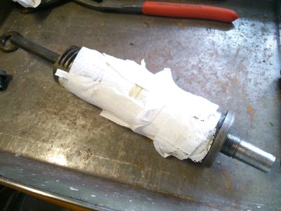

Poradíte prosím někdo jak vytáhnout ten kužel, abych jej mohl dát srovnat?
Nad ložisky jsem sundal "pojistnou závlačku" a co teď? Mám prostě do toho z vrchu klepat kladivem než to vyleze? Pomaličku to jde ven, jen klepání kladivem do relativně dlouhé a úzké hřídele se mě nezdá jako nejlepší řešení?
Díky za pomoc
PS: pokud se někdo pozastavuje nad mými triviálními dotazy, tak prostě s těmito stroji teprve začínám no :oops: :D
EDIT: přikládám foto

Thom píše:Poradíte prosím někdo jak vytáhnout ten kužel, abych jej mohl dát srovnat?
Díky za pomoc
No lepší je se 10x blbě zeptat než něco zkurvit !!!!
BTW. zkus jště lépe vyfoti ty ložiska

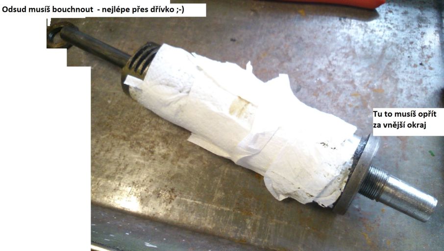

Zdenek Valter
Příspěvky: 5432
Registrován: 9. 1. 2009, 5:16
Bydliště: Ústí n. L.
2. 12. 2016, 1:18
takhle by to mělo jít - opřít za vnější okraj
btw rozebíral jsem také podobnou viz http://www.c-n-c.cz/viewtopic.php?f=23&t=21100" onclick="window.open(this.href);return false;

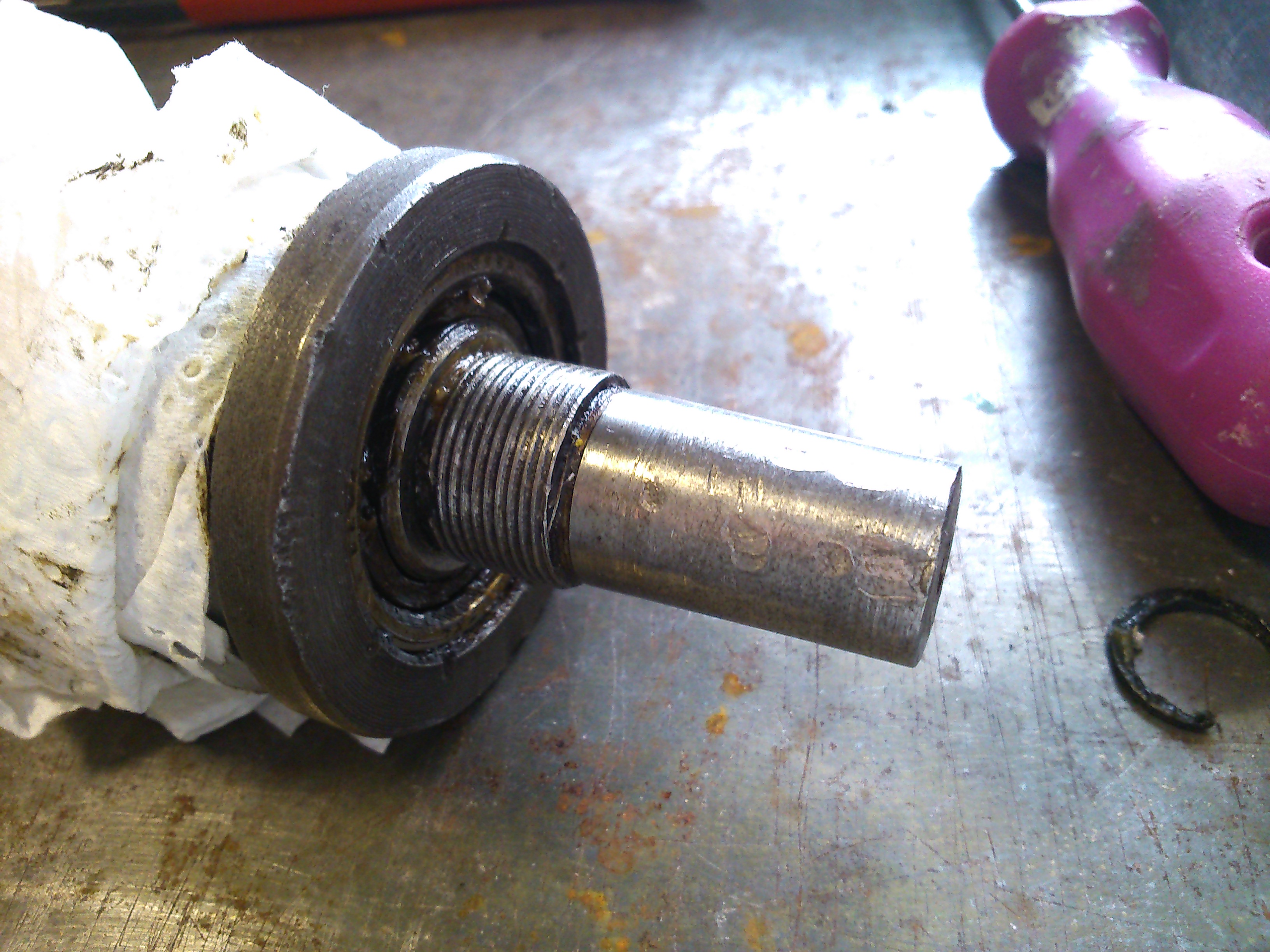

Thom píše: 2. 2. 2016, 10:28 Poradíte prosím někdo jak vytáhnout ten kužel, abych jej mohl dát srovnat?
Díky za pomoc

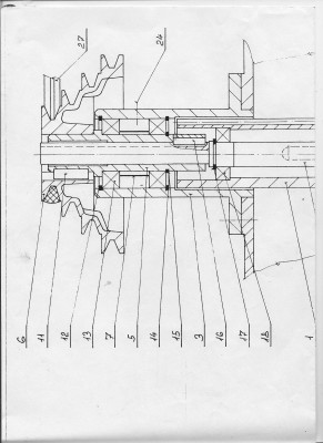

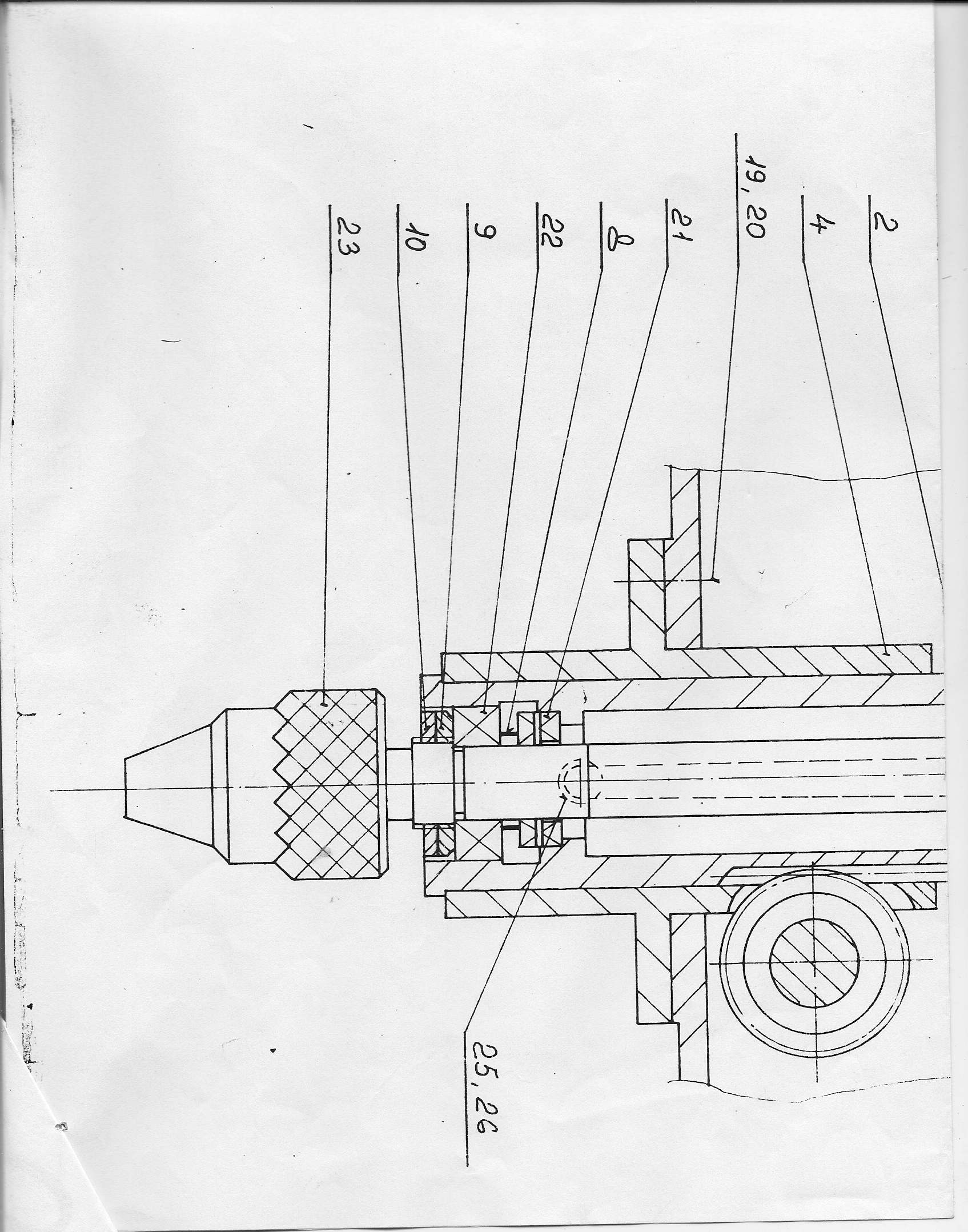

Tam neni nad zavitem vretene vnitrni zavit na pinole? Ja tam mam jen nejaka dve kolecka (podlozky), ktere se viklaji... Pritom jsem na YT videl pri renovaci V13, ze tam je vnitrni zavit, resp. ze se musi pred sundanim vretene a lozisek ze spodu kolecko odsroubovat... To vreteno fakt drzi jen v loziscich? Nebo ten vnitrni zavit nevidim a lozisko se vyklepava "pres" nej?

Apropos, Vy, chytry pane Valtre, byste neporadil? Uz ted vim, ze zavit na vreteni ma byt co nejbliz lozisku (ktere je axialni, nemylim-li se?), aby se na nej dal nasroubovat "kolecko", Jen nevim, k cemu to kolecko resp. dve kolecka, jedno bez zavitu, vetsiho prumeru a druhe se zavitem prumeru mensiho, tam presne slouzi, jestli jen jako prachovka, nebo ma i jinou funkci, treba aby ... Nevim. Nenapada me ted nic. Diky za radu.
Příspěvky: 3784
16. 1. 2023, 3:41
už to sem dávám snad po páté to vřeteno z jihokovácké V-XX :wink: a ne, nahoře opravdu nic není, jen segrovka na vřeteni k zajištění vnitřního kroužku ložiska, nic jiného tam není potřeba
