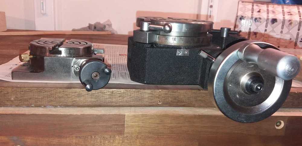

Nazdar,
obnovím vlákno s dotazem na zkušenosti s malými (do 100mm) otočnými stoly. Ať už Warco nebo Paulimont, je to zjevně jeden čínský výrobce. viz https://www.primadilna.cz/Otocne-a-deli ... _117_2.htm
konkrétně např. https://www.primadilna.cz/Otocny-stul-4 ... -d2787.htm
Chci to na malou frézku Proxxon se stolem 200x200 a rozjezdy 150x150. Obrábím dřevo, plasty a barevné kovy. Cílem je ulehčit si frézování úkosů.
Konkrétní otázka na majitele: Pomůžu si nákupem anebo to bude jen ke zlosti?
Předem děkuji za reakce.
Radek

Odkazy na ebay říkají, že tohle je indie:
https://www.ebay.co.uk/itm/Rotary-Table ... 1438.l2649
No a tyhle z číny:
https://www.ebay.co.uk/itm/RDG-NEW-100M ... 1438.l2649
Tyhle mají výhodu, že mají ve středu kužel morse.

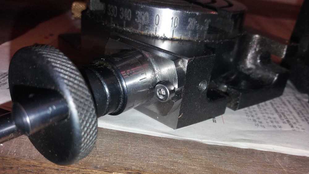

Mám oba typy - ten indický mám jen 3" tedy 75 mm - musel jsem ho trochu dotunit ale nic dramatického - profrézoval jsem otvory na uchycení ložiska šneku abych mohl lépe vymezit jeho vůli - je tam vystavovací šroub.
U toho 4" to může být podobné.
U těch čínskkejch (já je mám z Amadeal) je to vystavování v poho. Mají morse. Jen je tam problém - musím ještě dodělat upínky.
Ty indický mužeš rovnou přišroubovat.
No a tyhle z číny:

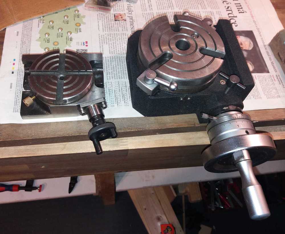

mám vlastně tenhle:
https://www.amadeal.co.uk/acatalog/Amad ... ml#SID=130
to je podobné jako:
https://www.primadilna.cz/HV4-horizonta ... -d2795.htm
U obou je potřeba dořešit upínky.
Já ho mám i s koněm a dělícími kotouči.
Tyhle typy jsou trochu přesnější než ty indické, ale zase mají větší výšku což pro Tebe na tom Proxonovi může být problém.

No dal jsem si pár deci a řekl si že by nebylo od věci Ti to vyfotit, zvlášť když tyhle stoly už mám přístupné
Porovnání stolů shora: Porovnání výšky: Detail úpravy - uprostřed pod šroubem je vidět profrézování otovorů pro šrouby

Opravdu moc děkuji za fotky a komentáře.
Takže pro mě bude dobrá 75ka. HV4 jsem už kvůli rozměrům vyloučil už dřív (i když dělící kotouče lákaly).
Je potřeba rozebrat a na přírubě profrézovat oba otvory pro šrouby.
Ještě se drze zeptám, jestli ten dolní okraj pod značkami úhlů byl tak "špinavý" při dodání anebo to je běžné pracovní znečištění.
Měj se fajn, Radek

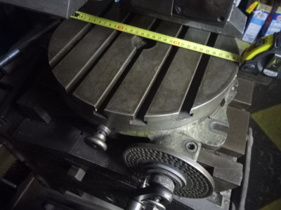

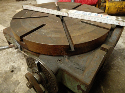

Mám možnost koupit stůl380mm za 4500kč jen si nejsem jist jestli už není moc veliký mám Duplex 58 něco jako Schaublin.
Nebo mám na hobby koupit ikdyz trochu dražší hv8 z ebay? On taky má skoro 70kg s jestli už nedostane frézka zabrat. A otázka: jestli by nebylo možné vyrobit pod tento stůl konzoli a nechat ho na trvalo místo stolu. Co vy na to?

Tyhle starý krámy uvedeného průměru jsou k mání na šrotákách či za 10-15kč/kg. Svého prodejce nakopej do gulisek, trošku si přidej a kup si malý a nový.

TO rehy1:
prosímtě rehy vážil jsi to? Takový jsem chtěl k FN 25, ten z obrázku je snad původně k FNGJ frézkám. Originál k FN 25 (taky D380) by měl vážit 55kg, ale tento stůl, pokud má 70kg, to je nad moje možnosti (zvedací). K pasu nohama bych to asi zvedl, ale od pasu nahoru na stůl rukama asi ne
A.

No těhle na šrotě moc není. Těch 70kg má dobrejch, mám jej taky.
- Příspěvky: 5262
- Registrován: 23. 9. 2016, 8:25
Najdi si otočák z fn 22, ten je malej, 300, a váží lehce pod 40 kg. (Byl poslanej poštou, tak tak)
