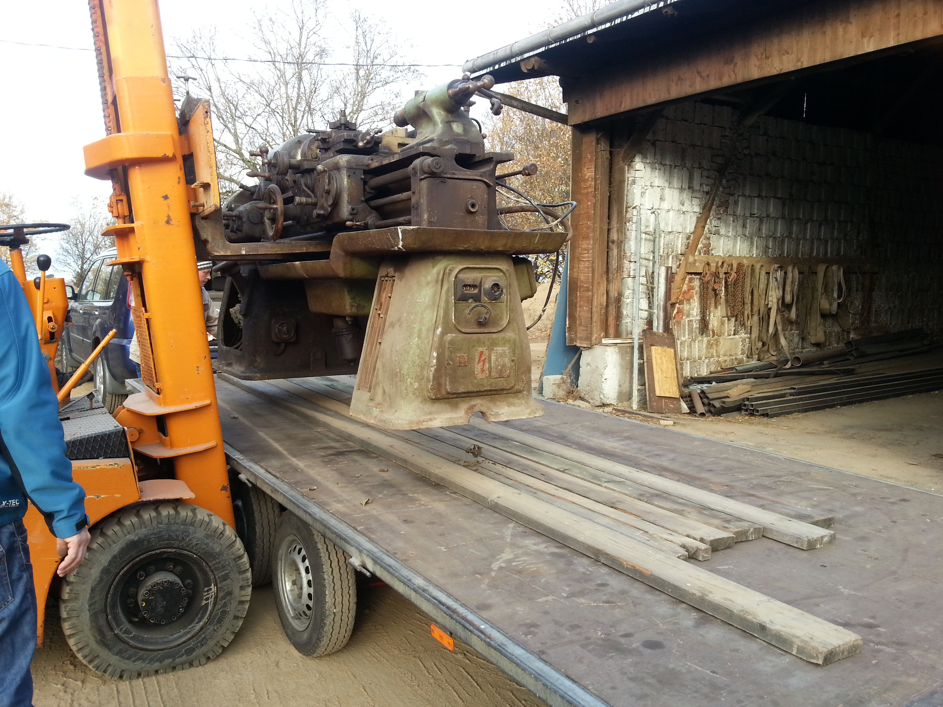

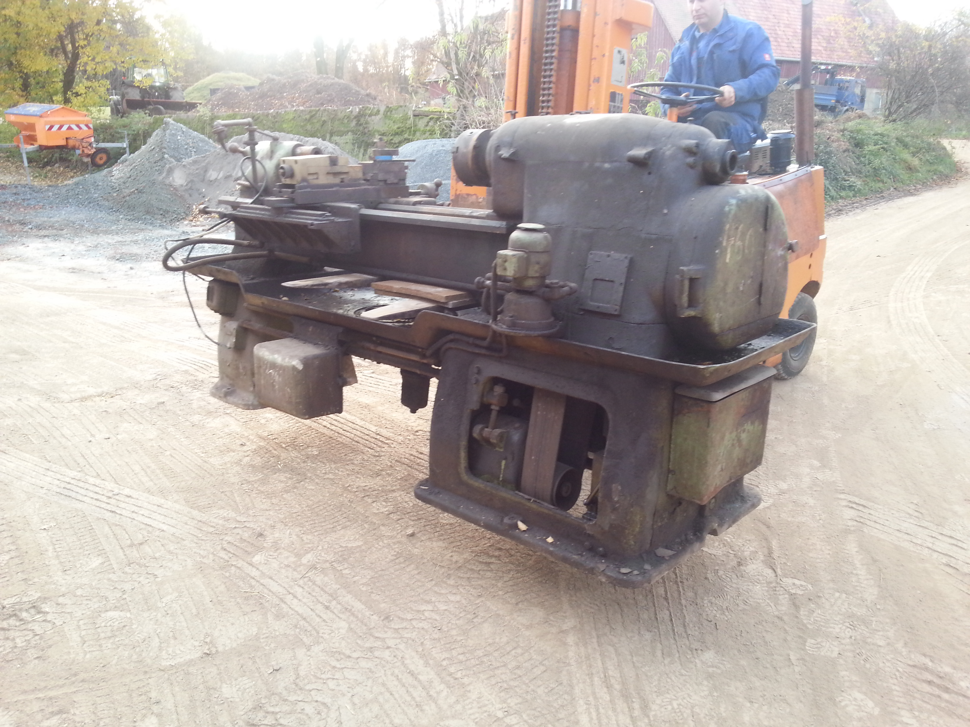

Cus, tomu vsemu rozumim. Ale porad nevim, jak, kdyz je soustruh 1 cm nad zemi, vypodlozeny klinkama, jak se dostanu pod nohy, abych to tam a) vyhladil a b) jestli po zatvrdnuti mam vytahnout ty klinky, ci nikoliv. Muj osobni nazor je, ze ano-vytahnout klinky, protoze bez toho bude stroj porad hlavni vahou lezet na nich. Pak me ale zase napada otazka: az si soustruh sedne na tu vytvorenou podestu, co to udela s tim predchozim vyvazenim ... Asi jsem se zaciklil, ale porad se melu v mezi temito dvema body :?

Ten muj soustruh nema staveci srouby. Ma nalitky s dirama, kterymi se ma prisroubovat k zemi, ale nema zadne nivelizacni srouby (minimalne o nich nevim). Prikladam foto.
