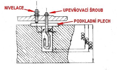

od salus
Podle mého názoru to ta nivelačka zvládne. Vždyť ten soustruh, přeci vyrovnáš stavěcími šrouby, které sedí na plechách pod stavěcími šrouby a ty vlastně budou nést hmotnost stroje. Nenapsal jsi, zda Tvoje mašina má kromě šroubů pro upevnění stroje k základu i "stavěcí šrouby" pro přesné vyrovnání do vodováhy, ale myslím si, že pokud je to profi mašina (ne nějaký domaděl) tak ty stavěcí šrouby by tam měly být. Viz přiložený obrázek:
Ty kóty neber v potaz, pro Tvojí mašinu to může být jinak :D

Ten muj soustruh nema staveci srouby. Ma nalitky s dirama, kterymi se ma prisroubovat k zemi, ale nema zadne nivelizacni srouby (minimalne o nich nevim). Prikladam foto.
