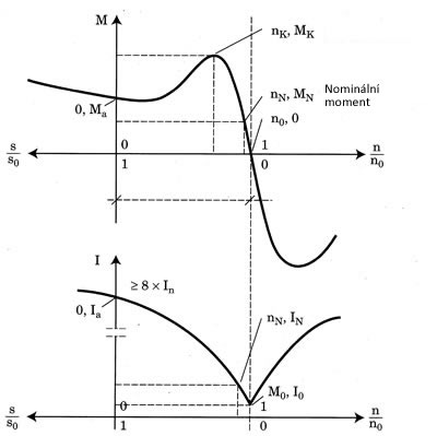

Kolik papá taková SV18R (při nominálním napětí a frekvenci na motoru) naprázdno?
RaS píše:takže buď zvedneš proud a přetížíš motor nebo prostě nezvedneš otáčky..
Při vyšší frekvenci a nominálním napětí už ale ten proud nezvedneš, tj. motor nepřetížíš (leda by měnič nějak uměl jít nad nominální napětí nebo se motor zapojil do trojúhelníka místo do hvězdy, ale za nornálních podmínek ne.. ne?).

Thomeeque píše:Kolik papá taková SV18R (při nominálním napětí a frekvenci na motoru) naprázdno?
mám motor třeba 1kw kterej bude mít jmenovitej proud třeba 3A (vymejšlím si čísla) při 50 Hz .. co takovej motor udělá pokud mu na měniči nastavím proud třeba 10A ? přece se nezastaví na štítkových 3A ale proud si vezme větší a motor se přetíží nebo ne? (nebo shoří vinutí)

Jak se chová takovej motor, pokud ho připojíš přímo na třífázovou síť a mechanicky přetížíš? Vezme si 10A místo 3A? Nebo se jen zpomalí nebo zastaví, ale stále zůstane +- na 3A (a pak třeba shoří, protože se neuchladí)?
Nastavení proudu na měniči by stále dávalo smysl, protože měnič umožňuje provoz i na nižší než nominální frekvenci a tam by vyšší proud téct mohl (proto jsou tam V/f křivky).

3f asynchronní motor při přetížení bude mírně, o několik procent snižovat otáčky, přitom si bude ze sítě brát proud odpovídající okamžitému mechanickému výkonu
klidně několikanásobek jmenovitého a pořád potáhne jako mezek ( a bude se ohřívat, protože nemá vinutí stavěné na takový proud)
při dalším zvyšování zatížení dosáhne tzv. bod zvratu, tj. na momentové charakteristice bod, kdy dává max. moment (několikanásobek jmenovitého) a po překročení zatěžovacího momentu daného tímto bodem se okamžitě zastaví

Jak píše testone, tady je graf otáčky vs. moment a otáčky vs. proud:
A tady je o tom hezký povídání (včetně toho grafu)
http://www.pohonnatechnika.cz/skola/mot ... onni-motor
