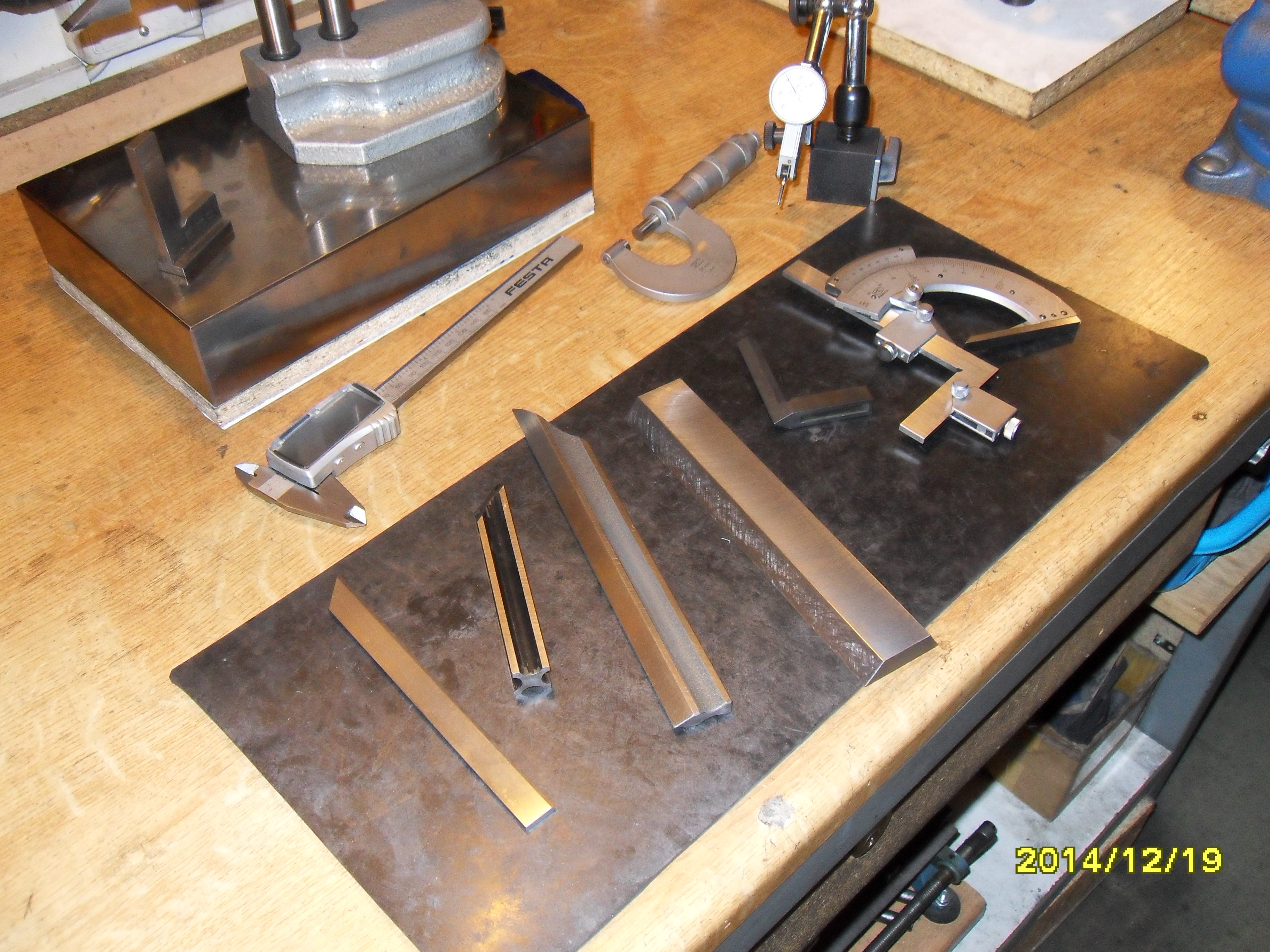

QNX píše:fmodel: No dobrá, pro amatérské použití je to asi rozumná cesta jak se s tím pnutím poprat. Pásovkou to ořezat z kulatiny na trojhran není zase tak velký problém. Ale jakmile půjdeš do nějakých složitějších tvarů, tak už to fungovat nebude. Takže jak odstranit pnutí tam?
no myslím vše frézovat ,hlavně nebrousit a pokud chceš dělat nejaký bejkárny tak vyhrubovat a vyžíhat na odstranění pnutí. To jestli bude potřeba žíhání poznáš už při hrubování jak se to bude kroutit.

Já jsem dělal krátké pravítko (20 cm) na kontrolu rybin z té kontilitiny zhruba před rokem a zatím se to měřitelně nehlo. Ale jak už bylo řečeno, hned jsem ho používal a není problém ho před dalším používáním překontrolovat a případně zaškrábnout. Frézoval jsem co nejvíc "na přesno" a pak už jen zaškrabával.

Přesně takové pravítko chci vyrobit. I stejný postup - trefit úhel na frézce a zaškrabat. Broušení moc nedám, protože mám Kameníčka a na něm se mi moc rovinné broušení nedaří. Já to původně chtěl udělat ocelové, ale to nedokážu zaškrabat. Tedy nedokážu najít vhodný plátek. Litina mi jde se všemi plátky bez problémů, ale na oceli se mi hned každý ztupí :( . A dávat za plátek 500 či více když si nejsem jistý že se v oceli hned neztupí se mi moc nechce. V.

no proto se taky tušírovací pravítka z ocelí nedělaj .

Můžu se zeptat proč nebrousit? Díky

Mám s tím špatnou zkušenost ,vznikne tenká tvrdá vrstva ve který vzniká napětí a je to vopruz proškrabávat se tím.Třeba má někdo jinou zkušenost nebo lepší kotouče.

Když budeš brousit po malých vrstvách, tak se nic nedějě. Stovka je moc. Horší je frézovat doporučenýma řeznýma podmínkama pro moderní plátky. Tam je ta "přikalená" vrstva daleko silnější. Takže rada, před škrabáním šlichtovat HSS, nebo na TK volit řezné podmínky jako na HSS.
