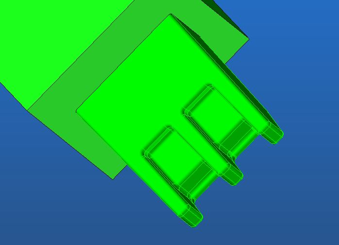

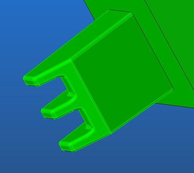

Jestli není lepší si před samotným modelováním elektrod popravit model
Hoďte sem kdyžtak něco na ukázku a já si s tím zkusím v Topsolidu pohrát
Edit: Na ten model z předchozí stránky jsem narychlo udelal elektrodu. Bohužel nemám u sebe klíč tak sem hodím jen screeny... Práce na cca. 10 minut. Nevím jaké máte na frézkách vercajky atd. ale to by sa dalo poladit podrozměrem. U nás si modely zmenšujou přímo frézaři, ale není problém zmenšim model v Topsolidu na tři kliky

Takže cca. takto:
1)Vložím kostku odečtu od sebe
2) Odstraním ty Rka kolem dokola na bocích
3)Zkopíruju si plochu a otočím(o požadovaný uhel) ji kolem konce toho Rka na co to má navazovat a říznu podle té plochy podle s tím že si zachovám obě části elektrody
4) Říznu podle konce toho navazujícího Rka ten zbytek aby mi tam zůstal jen ten novy úkos a sjednotím a dodělám Rka kolem
5) Zopakuji na půlce elektrody a zbytek ozrcadlím
Mělo by to tak sedět... Uznávám s těma 10 minutama sem to asi přesadil když sem to narychlo zkoušel neměřil sem tam ty úhly a myslel sem že model je už s žádanými 5ti stupni... Moje chyba.
Doufám že jsem to popsal srozumitelně.
Takže klasickej postup. Trochu jsem se těšil na nějakou vychytávku. Bez přeúkosování a odsazování těch deset minut asi sedí. Zrcadlení se přímo nabízí, no mě se teda ten tvar ze stepu nenačetl 100% symetrický..
