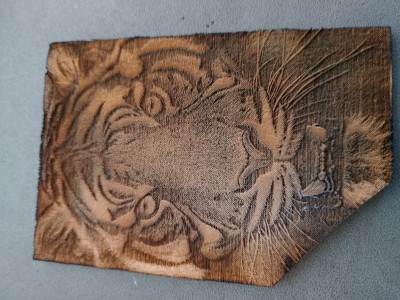

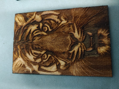

Má stým někdo zkušenost nebo ví čím to je, že se mi při gravírovaní začínají dělat šedivé povlaky. Nastaveni mam stejný. Čočky jsem překontroloval a vyčistil.

Ucpany odtah koure
Malo to tahne

24. 9. 2020, 1:36
Taky jsem to kontroloval. Je to čisty.
