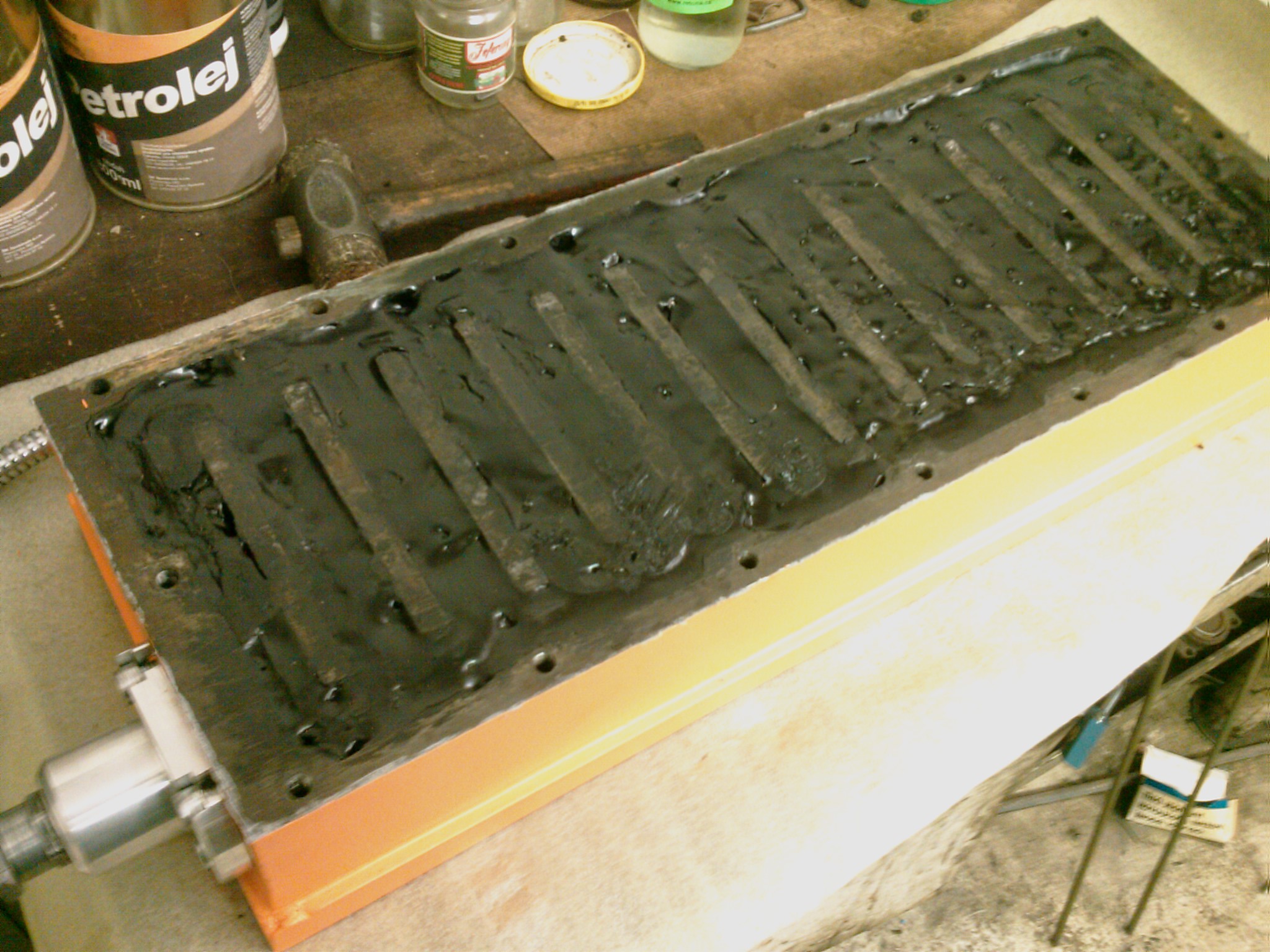

aleshonsa píše:Nevíte někdo jak je konkrétně o takovéhoto elektromagnetu vinutí konstruované? Tj. jestli je to jako u motoru kde jsou na jádro nemotány relativně jemné lakované dráty jeden závit vedle druhého, nebo jestli je to nějak jinak řešené. Jde mi o to, jestli je u takového vinutí mezizávitový zkrat vůbec možný.
Jeden pan ktory na slovensku previja tieto elektromagnety hovoril že su tam dva obvody a večšinou jeden zhori a tušim nejakych 80 eur stoji previnutie...

Uvnitř stůl vypadá takto - viz přiložené foto. Předpokládám ty příčné plocháče jsou jádra cívek.
Jestli jsou cívky v sérii a ukazuje mi to 105Ohm tak jediné co je možné že tam jsou nějaké mezizávitové zkraty a odpor je tím nižší. Pokud by tedy měl skutečně být správně odpor 370Ohm.
V článku o upínačích (viz odkaz výše) se taky píše, že elektromagnety mají určitou hodnotu proudu, od které už nemá moc smysl protékající proud zvyšovat, protože to nevede k výraznějšímu navýšení upínací síly. Tj. jestli oněch 0,3A není skutečně jen doporučená hodnota jak z hlediska ekonomiky provozu tak i třeba z hlediska zahřívání.
No jedině mi tedy skutečně zbývá sehnat zdroj, co dává 33VDC a zkusit jak bude magnet při proudu 0,3A fungovat. Do té doby je to jen teoretizování.

je možné že pokud jsou tam dva okruhy tak žebudou spojeny v tom konektoru tak ho zkus oddělat , nevím jestly je to konektor nebo průchodka

Sundal jsem krytku a jediné co tam bylo je lustrsvorka a od ní 2 kabely dovnitř. Tj. jedině že by nějaké rozdvojení bylo ještě uvnitř.

Úplně mimo to právě není. Třeba dveřní bezpečnostní zámek to při 24VDC a 0,25A (běžně ho utáhne tranzistorový kontakt PLC) ti vygeneruje přídržnou sílu 300kg. Tj. při 6W 300kg. Tady je to řekněme 9,5W (při 31,5VDC 0,3A), tj. čekal bych řekněme necelých 500kg. To by obecně mohlo stačit, i když při ploše 200x550 je to jen 0,45N/cm2. To už mi přijde málo, protože třeba křížové sinusové elektromagnety, co dělá Zbrojovka Vsetín, mají 5N/cm2, tj. 10x více. Nicméně i kdyby měl být proud při 110VDC 0,3A, tak je to řekněme 3x více, takže stále jen 1,5N/cm2. Samozřejmě jsou to jen hrubé odhady čistě porovnáním příkon/síla jednoho známého magnetu a extrapolace síly dle příkonu mého. Hodně záleží na konstrukci. Co si pamatuju ještě z průmyslovky, tak není problém třeba destičku 30x50mm od sepnutého elektromagnetu odtrhnout rukou bez nějaké větší námahy (byla to SPC20, co může mít přibližně stejně velký elektromagnet).
Když jsem se koukal třeba sem http://www.sav-czech.cz/files/SAV%20243.42.pdf" onclick="window.open(this.href);return false; tak obdobný moderní upínač má příkon 80 - 90 W, což by při proudu 110VDC bylo 0,72 - 0,82A. Tj. odpor vinutí cca 130 - 150 Ohm. Takže jestliže jsem naměřil 105Ohm tak to není hodnota zase až tak mimo (ty z odkazu jsou 90mm vysoké, můj je tuším 110mm - tj. klidně tam může být silnější drát na vinutí). Dovedu si tedy představit, že 110VDC a 1A bude u toho mého OK. Pak by při příkonu 110W generoval dle odhadu výše přídržnou sílu 5 500kg, což je 50N/cm2. To by i odpovídalo upínačům z odkazu, kde to je řekněme kolem 100N/cm2 (nicméně je to jiná - modernější konstrukce pólů, a především jak jsem psal můj odhad je hrubá extrapolace bez přihlédnutí ke konstrukci).
Další věc je, že hmotnost 65kg je dána konstrukcí, která má zajistit tuhost upínače, nikoliv jen konstrukcí vinutí. Tj. aby když dáš na to třeba 100kg kostku aby se neprohnul uprostřed o 1mm.
On ten odpor 110Ohm zase nic samo o sobě podezřelého není když, uvážím co, tam teše za proud a jak to vypadá u jiných upínačů. Jinak bych to nekupoval (třeba kdybych naměřil několik kOhm nebo mi to rovnou ukázalo nekonečno, nebo naopak podezřele malý odpor dejme tomu 10 a méně Ohm - pak by bylo jasné že je něco s vinutím). Divné je to jen v kontextu údaje na štítku 110VDC. 0,3A, ale kdo ví jak to je.
Prostě je potřeba to vyzkouše. Začít třeba na 30V jak to bude s proudem kolem 0,3A držet a pak dejme tomu zvyšovat a pozorovat zahřátí upínače. Jinak se nic nezjistí a je to jen teoretizování.
