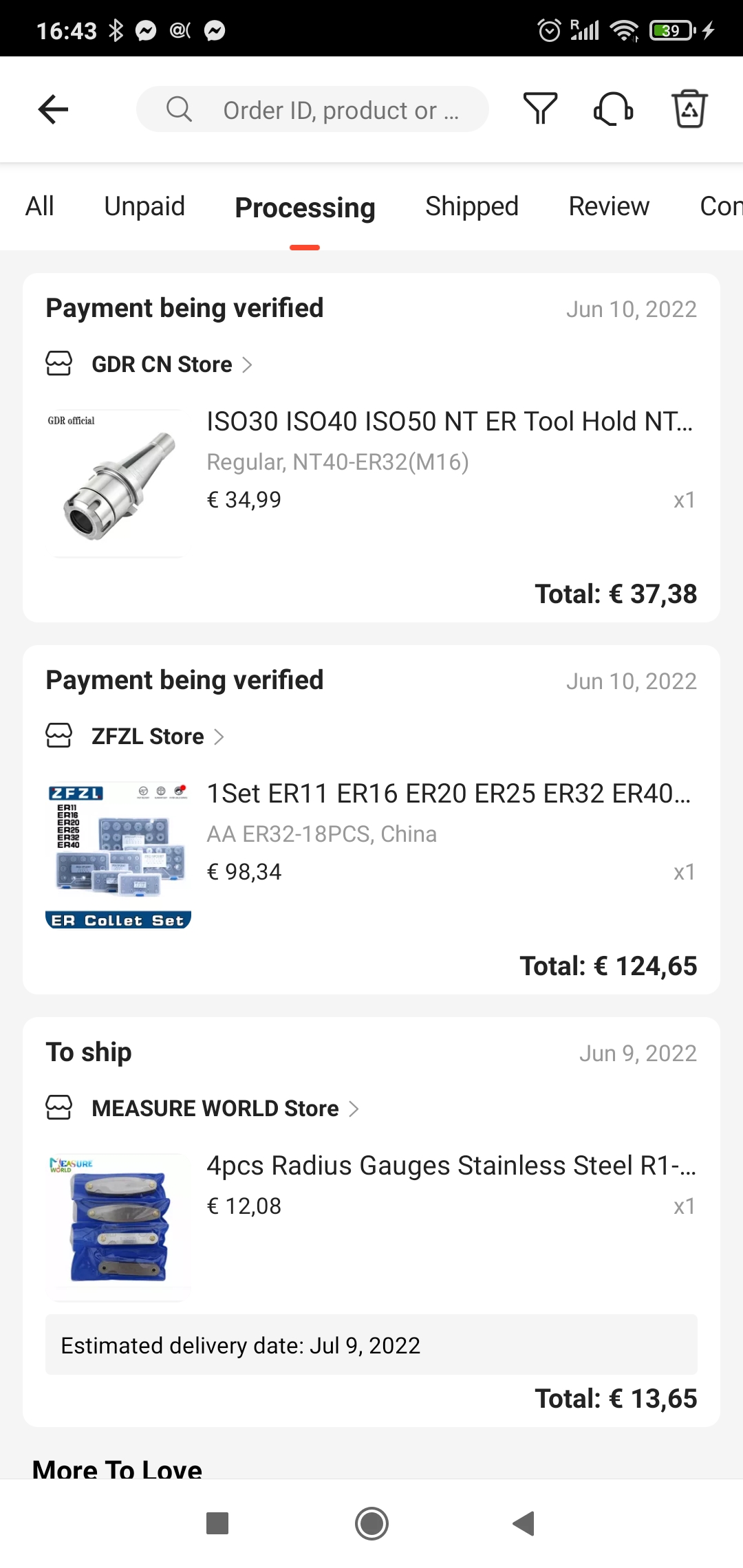

Objednal som er32 18kusov v sade presnosť aa ( že vraj 5 tisicin ).
Tomu ale neverím no hádam som neurobil chybu a hádam tam upnem čo bude treba a časom kúpim menšie. Pochybujem že by som doma vyuzil er40. Aj keď určite sa časom ukáže aj taká práca
Ďakujem za rady ohľadom frézy a nástrojov, toho bude ešte časom viac.

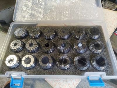

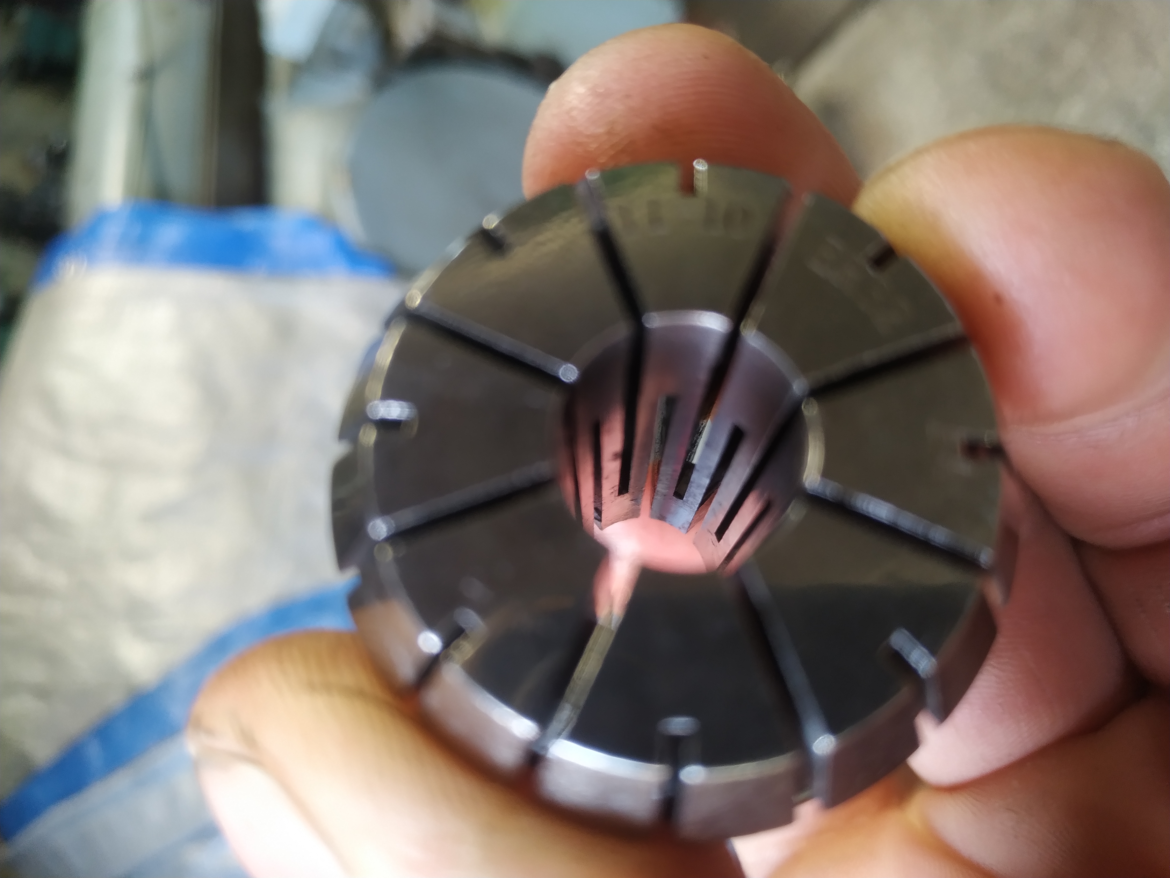

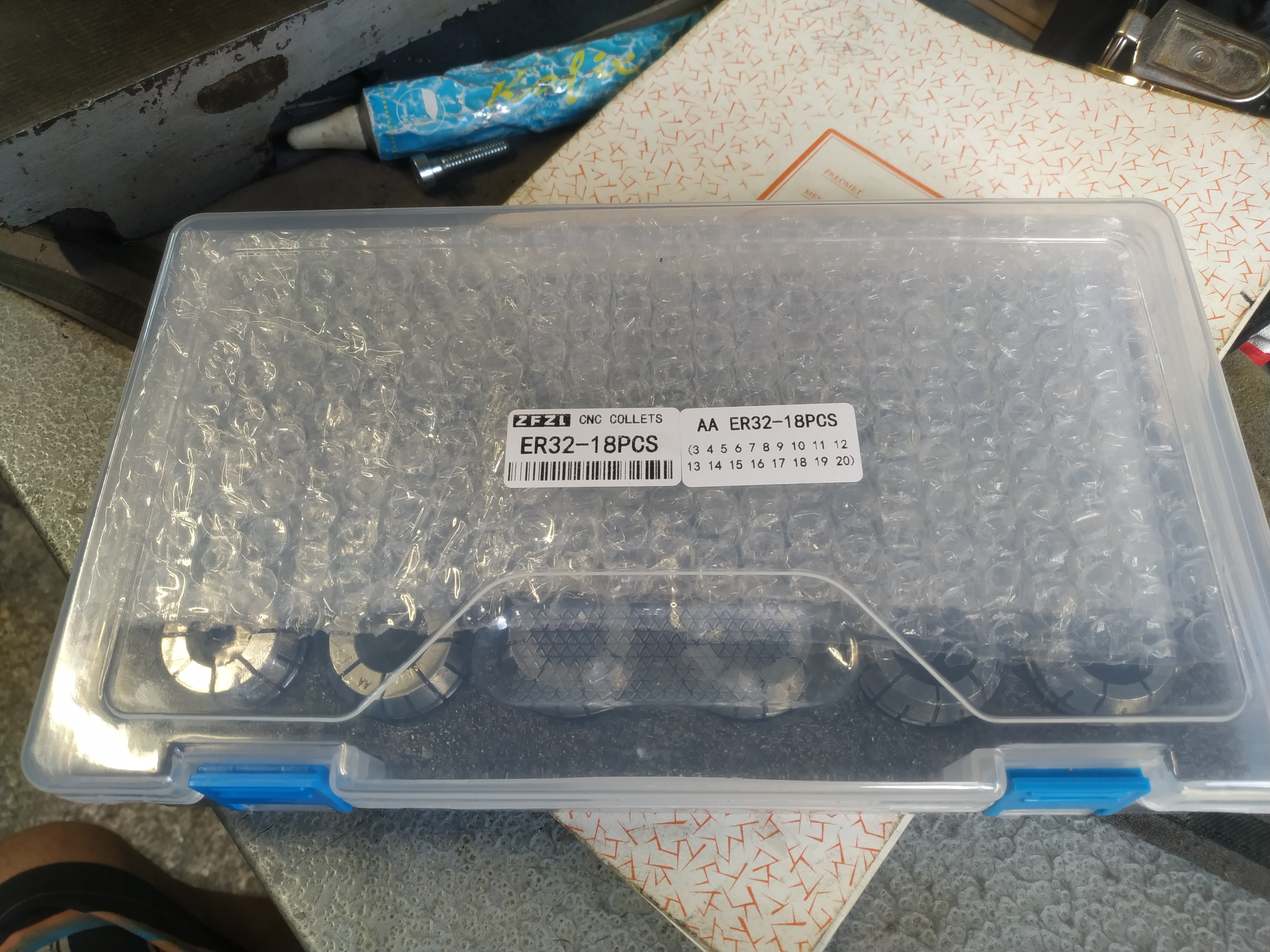

Prišlo mi pár ss ohľadom kliestin takze :
Kliestiny sú doma, neviem ich porovnať v ruke som nikdy nedržal kliestinu tak kvalitu neviem ani nemám vedľa čoho porovnať.
Objednal som väčšiu presnosť či to malo zmysel ? Ale v cene až taký rozdiel nebol.
Prišli len dnes takže cestovali dosť dlho. Upinac by mal prísť zajtra alebo v pondelok tak to môžme skúsiť zalozit a zmerať.

Přesně, zaloz a změř, až tedy dojde upínač
Pak si můžeš udělat názor, já mám obyčejné od čejky a nemám s nima problem. Teda ja zrovna tisíciny na frézce nehoním
Pochybuju, že budou na práci v tisícinách ale jsou za dobrou cenu. Pokud bude kvalita dobrá, tak taky jednu sadu vyzkouším
Od Čejky by sice dodání bylo dřív, za to ale za dvojnásobnou cenu.
