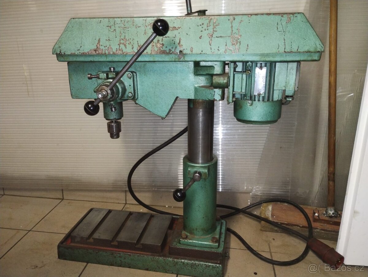

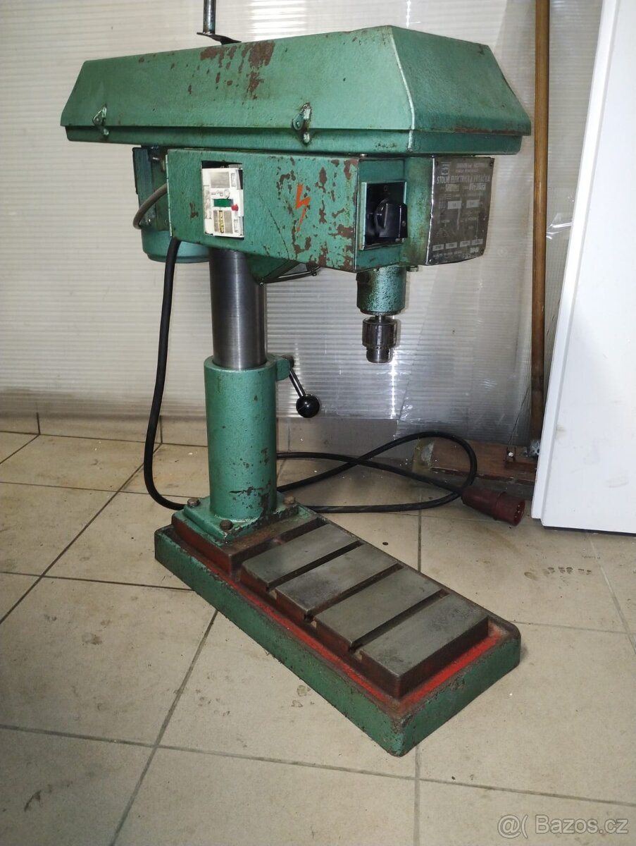

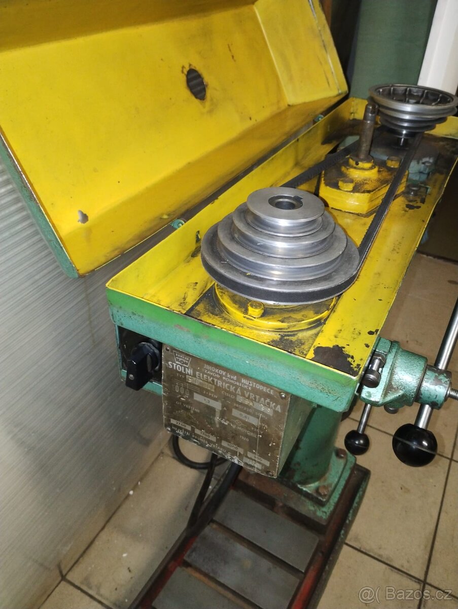

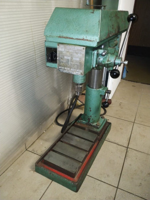

nechci zakládat nové téma, tak píšu tady. Nejsem strojař, ale truhlář :-) chtěl bych se tomu začít věnovat a sháním nějakou lepší stolní vrtačku. Nechci nic z hobby marketů, žádnou čínu. Rozhodl jsem se, že bych chtěl starou poctivou litinu. Momentálně v mém okolí je pouze jedna jediná vrtačka na prodej Jihokov V10, asi novější typ než to, co se objevuje tady v diskuzích (viz přiložené foto).
Mohu se zeptat, jak jsou na tom tady ty novější (hranaté) Jihokovy? Jsou kvalitativně na tom stejně, jako starší kusy? Na co si dát pozor při případném vyzkoušení/koupi kromě házivosti a vůle?
Díky za případnou odpověď

Tyhle Jihokovky jsou naprosto blbuvzdorný a od těch kulatých se konstrukčně moc neliší. Pokud je házivost a vůle v pohodě, tak se na tom už nemá moc co zkazit. Akorát vyzkoušej funkčnost vratný pružiny vracející vysunutou pinolu. Často bývá prasklá ale na bazaru jde myslím koupit nová.
