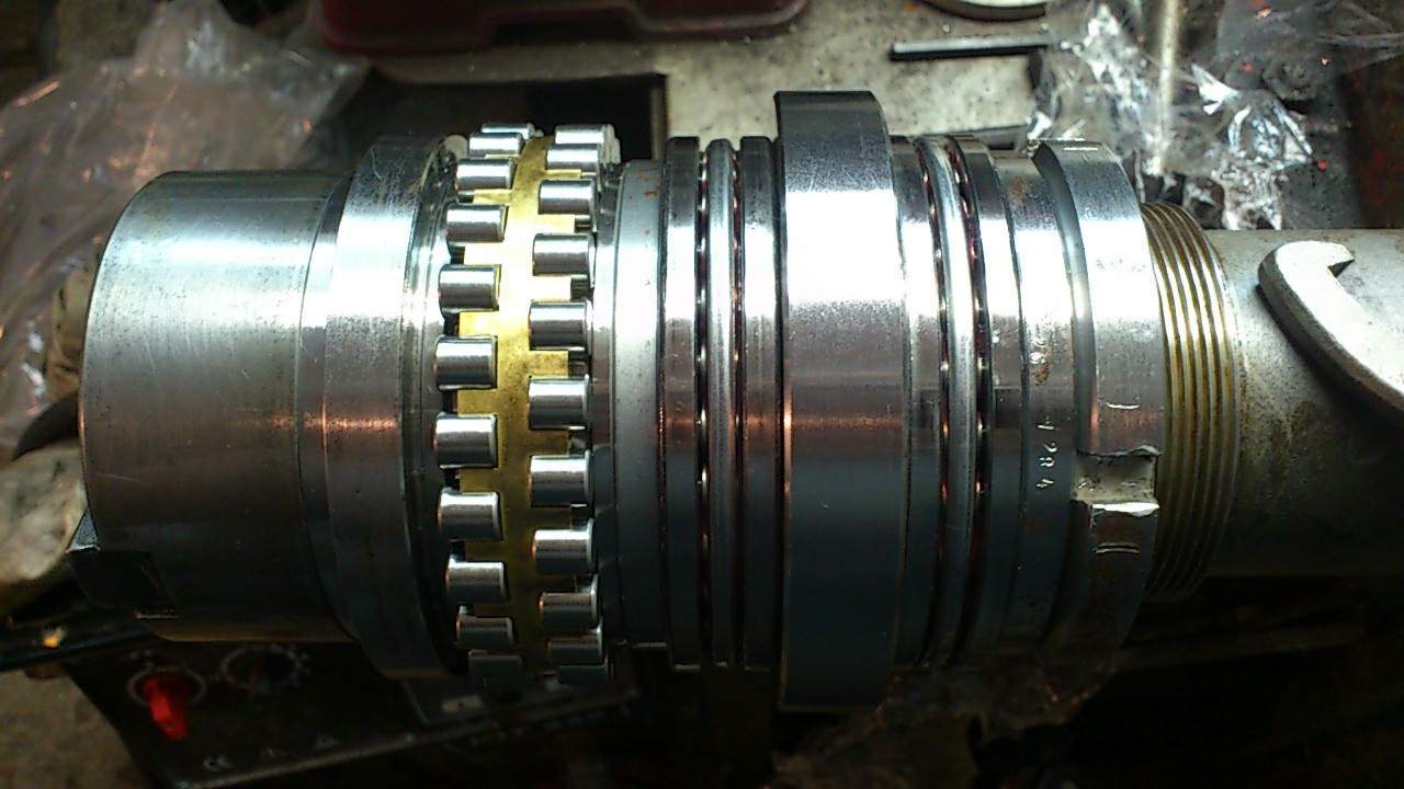

tak to je klasika
dole dvouřadé NNxxxxK P4
pak 2 přesné axiální 5xxxx P4/P5
nakonec klasické radiální 6xxx ideálně sehnat v P5 přesnosti
mělo by to vypadat nějak takhle ale ve zmenšeným
respektive tady jsem dělal něco podobného http://www.c-n-c.cz/viewtopic.php?f=108&t=13898&start=0
*pravděpodobně budou vychozené ty axiální

Kvako1 píše:ta konstrukce je stím strašně degradovaná
pravý opak je pravdou !!! - tohle řešení má neskutečnou tuhost v axiálním směru, (o které se může kosoúhlým ložiskům jen zdát)
přesnost je taky vynikající (na upnutém trnu dlouhém 380mm je na konci házivost menší jak 0,005mm) - co je na tom podle tebe degradujícího ???

Kvako1 píše:Tumlík bude asi taky překvapen , psal že to ještě neviděl , alespoň tu bude takovej přehled vřeten :D
Nebudu :wink: , psal jsem, že nevím vůbec o tom, že by v té prověřené vřetenové sestavě (přední NN a zadní dvě kosoúhlé)muselo nutně figurovat axiální ložisko, reagoval jsem na první fotku toho vřetene z prvního příspěvku, takhle to tam totiž je :)
O vlivu axiálních ložisek na přesnost vřetene odmítám diskutovat už z principu :), to co tam má echt je konstrukce s krátkou zástavbou, dole NN a kde dvě axiální ložiska mezi sebou drží obal pinoly (výsuv), případně pouzdro vřeteníku(pevné) ty jsou mezi sebou stažena maticí zajištěnou červíkem nad tím pak klasické kuličkové a to věru není moc sofistikované řešení ???, bohužel když to vzhledem ke konstrukci nejde jinak je to uděláno takto, jinak platí první řešení a pochopitelně čím dál jsou přední a zadní ložiska od sebe tím je to stabilnější+čím méně valivých komponent tím lépe, a může si o tom myslet kdo chce co chce :wink:

echt píše:
Použití axiálních ložisek na vřetenu s otáčkama většíma :) než minimálníma je vždy fatálně špatně a vždy se pak to vřeteno taky tak chová.
Důvod je naprosto triviální - kuličky u axiálního ložiska v stavu, kdy je nějaké předpětí (respektive není vůle) jsou v pozici nejhlubšího místa dráhy, dráhy mají větší radius, než odpovídá poloměru kuliček. Jakmile dojde k roztočení, tak na kuličky začne působit odstředivá síla a díky ní začnou nabíhat na větší poloměr - což způsobí enormní nárůst axiálních sil (viz tvar dráhy, poloha kuličky v ní, k čemu dochází). Prostě nepatrnou změnou polohy kuličky po dráze lze vygenerovat mimořádně velkou axiální sílu.
Výsledkem je mizerná životnost ložisek, tragická přesnost chodu, zcela nepřípustné generování tepla v axiálním ložisku.
Tím, že se použijou dvě ax ložiska proti sobě se akorát způsobí to, že ty axiální síly navenek nejsou "vidět", ale samozřejmě v ložisku stále jsou - takže......opět....viz výše. :)

milan584 píše:Použití axiálních ložisek na vřetenu s otáčkama většíma :) než minimálníma je vždy fatálně špatně
tak tohle jsem nějak nepochopil - o čem to mluvíš ? ...
to mé vřeteno je dělané pro max 2000 ot/min
milan584 píše:jakmile dojde k roztočení, tak na kuličky začne působit odstředivá síla a díky ní začnou nabíhat na větší poloměr
ložiska jsou předepnutá větší silou než je odstředivá působící na kuličky o váze 00 nic, a za druhé nemají kam utéct - totální nesmysl
milan584 píše:Výsledkem je mizerná životnost ložisek, tragická přesnost chodu, zcela nepřípustné generování tepla v axiálním ložisku.
životnost nemohu posoudit, přesnost + tuhost je excelentní, teplo to generuje pouze tehdy, pokud se použije nevhodné mazivo , případně se to sestaví s moc velkým předepnutím
Kvako1 píše:dva kšunty ktere točí max 3k ot.
to že je nějaké ložisko svou konstrukcí dělané na malé otáčky, přeci neznamená, že je to kšunt - nějak nechápu tu tvojí logiku (to je jako kdybys tvrdil že tank za 100 mega je kšunt protože nejede 300km/h )
ps. pokud používám nástroj o průměru 175mm = používám malé otáčky, tak mě zajímá především tuhost + přesnost - oboje je splněno - klasická kosoúhlá ložiska by zde v tuhosti prohrála na plné čáře
tumlik píše:kde dvě axiální ložiska mezi sebou drží obal pinoly
nesmysl - nevím jak si k tomuhle došel ? *jeden masivní kroužek mezi ax. ložiskama je přitlačen na osazení v pinole přez soustavu dalších rozpěrných kroužků a celé je to ze předu na pevno staženo 8 šrouby
tumlik píše:ty jsou mezi sebou stažena maticí zajištěnou červíkem
další nesmysl - ax. ložiska mezi sebou drží soustava rozpěrných kroužků na hřídeli stažená a zajištěná dvěma KM maticema s pojistnou podložkou chodící v drážce závitu (na tom obr. je to vyfoceno při průběžném sestavování (osazena jen jedna KM matice za kterou přijde další ...)
tumlik píše:nad tím pak klasické kuličkové a to věru není moc sofistikované řešení ???
nahoře je použité přesné masivní jednořadé kuličkové NSK ložisko P5 - které je nalisováno na hřídel s velkým přesahem = má ve výsledku nulovou vůli, naopak je předepnuté
mezi předním NN a NSK je odhadem tak 260 až 300 mm - (nad nima je ještě další uložení pro pohon přez drážkovanou hřídel) celkově má vřeteno cca 550mm ... mě to jako krátká zástavba nepřipadá - právě naopak
*ku*va to jsem se nějak rozepsal*

Někdy by bylo místo rozepisování lepší se zkusit nad problémem zamyslet.
Ušetřilo by se mnoho "objevů" :roll: , které byly objeveny už někdy v době vzniku prvních valivých ložisek (cca 1910).
Namaloval bych si na pytlík od svačiny dvě dráhy s R8 (třeba), do nich kuličku s průměrem (třeba) 10mm a zkusil si spočítat (pro dokonale tuhá tělesa - aby to bylo jednodušší), jaká vznikne axiální síla do kroužků při radiální síle na kuličku (třeba) 0,1 N.
Úspěšný absolvent SPŠ by na to měl být schopen odpovědět do 5 :) sec , bez papíru a bez kalkulačky - naprosto triviální rozklad sil v silovém obrazci.

milan584 píše: ... Namaloval bych si na pytlík od svačiny dvě dráhy s R8 (třeba), do nich kuličku s průměrem (třeba) 10mm a zkusil si spočítat (pro dokonale tuhá tělesa - aby to bylo jednodušší), jaká vznikne axiální síla do kroužků při radiální síle na kuličku (třeba) 0,1 N. ...
*pěkný ... bohužel vycházíš mylného předpokladu, že kulička a profil dráhy ve kterém se odvaluje má rozdílný poloměr :idea: (to není kosoúhlé ložisko, ale axiální)
