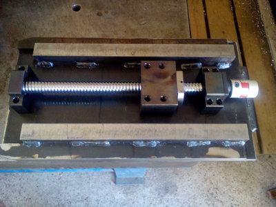

Diky moc,urcite to mam premyslene a dotahnem to do posledneho detailu.Ked niekto vie poradit a ma dobre napady urcite ma to potesi, odradit sa urcite nedam.

Co to je za kuličkač? Průměr a stoupáni. Pohánět to budeš čim? Serwem nebo krokačem?

Kulickac je 20/5 pohanat to budem 3 fazovym krokacom 6nm

jsi tam mel dat rovnou serva
vychazi to cenove dost podobne a vysledky jsou nesrovnatelne lepsi
ale opravdu nesrovnatelne
budes uplne nekde jinde s kvalitou a dynamikou

AC Sevo mozno dam na nahon vretena.3F s driverom 4600Kc Robokop aka je cena serva s driverom?
Příspěvky: 23410
2. 8. 2016, 8:30
Pouzite znackove zanovni
Na ebay jsou sety presne vykonove pro tebe
3 serva s drivery za cca 15 000
Takze jeden za 5000
Jinak novej set servo s driverem koupis uz dost pod 10 000
Ale zas je to vpodstate noname

No to hej 2 sety s dopravou 645 Eur plus daju na to este nasi 20percentnu dph plus este clo takze budeme niekde pri 1000 eur 27000Kc.Tak za tolko uz aj retrofit ponuka slusne serva mozno o nieco drahsi ale mas nato zaruku.
Ja si myslim ze nase vyrobene stroje nebudu v prevadzke 16 hodin denne ,nechapem preco chcete take rychlosti a dynamiku.
Chcem obrabat dural mosadz bronz a technicke plasty.
Ked som robil plazmu ma nahovarali na 3f motory dal som tam 2f krokace a som stym spokojny

Protoze je to spolehlivejsi presnejsi a tychlejsi
Jen v te rychlosti se ti cena tech pohonu vrati za jeden mrsic provozu
Oproti nekterym krokacum je to otazkou jestli vubec muzes vzit zakazku
