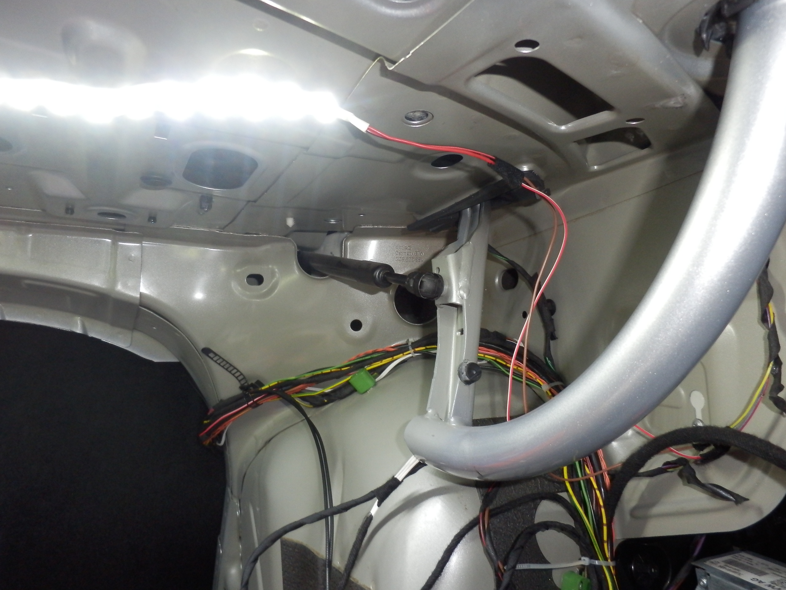

ano tiche.......a pneu som zavrhol lebo, maximalny piest ktory tam mozem dat je 22mm, a ten mi urcite nezdvihne vahu 400N.......mne stale najlepsie vychadza ta gulova skrutkovica.......aj origo ako je na passate B8 je tam linearny pohon so skrutkovicou a pruzinou

ved to som pisal aj na zaciatku, hned ako aj prvy prispevok, ze ked tam dam pruzinu, ktora bude mat rovnako 400N protitlak na dvere ktore vazia 400N, akoby kufor nic nevazil, potom mi uz staci iba mala sila na zdvihnutie, ale mne ide este o to vyriesit 2 veci:
1. aby som mohol kufor manualne pretlacit (gulickova skrutkovica sa da)
2. aby ked kufor zastavil v nejakej polohe aby bol aj nejako zabrzdeny.....to by malo byt vyriesene tym ze ked ma je tam pruzina kufor ostane v takej polohe do akej ho dam, nepojde ani nahor ani nadol, sily budu vyrovnane
PS: ja si chcem takymto sposobom dorobit automaticke otvaranie/zatvaranie kufra ako to maju napr kombiky alebo premiove znacky ako audi na sedanoch atd, tie to maju pomocou hydrauliky, na kombikoch su serva v pantoch a na sedanoch este ako u passat B8 je tam tiez linearny pohon pomocou gulickovej skrutkovice

19. 2. 2016, 9:58
u mna to vyzra takto....
Popzor, ale ja chcem kufor ovladat elektricky.....aby sa mi po stlaceni tlacidla otvoril, po stlaceni tlacidla na kufre zatvoril....ak bude prekazka aby sa zastavil
Inak ja tam mam take 2 vzduchove vzpery, a kazda dava 390N.....a je budem mat pohon namiesto jednej, tej co je na foto
