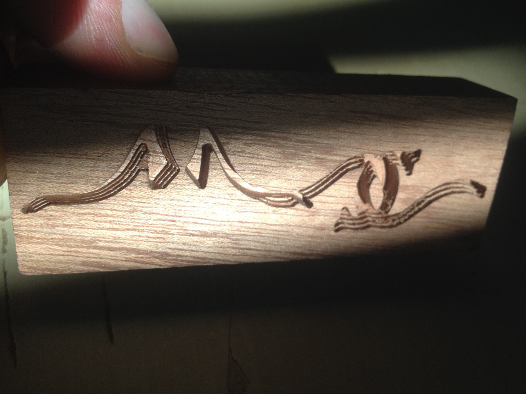

Dik za dotaz. Presiel som uz davnejsie vsetky kombinacie mikrokrokovania/step per od 1/256 po 1/8 bez zaruceneho uspechu. Na niektory kod to pomohlo, ale pri inom to je napr. este horsie. Kody su v poriadku. Este skusim na X os ine mikrokrokovanie ako na Y, to som este neskusal. Drivery mam pripojene tienenym FTP kablom, tienenie spojene s kostrou, takze nejakym rusenim by to snad nemalo byt.
Obcas ked zacnem klikat Wo vindowsoch pocas chodu tak to trhne, ale ta chyba by nebola potom tak opakovana (obr.) Vacsinou to trhne v zatackach, rovne ciary prechadza bez problemov
.Idem skusat dalej hocico, uz je to dvomesacne zufalstvo, jednu varku ide dobre a potom zase. Nieco spozorujeme az pri rozdielnych vzdialenostiach od home polohy po dobehnuti kodu do - opat ziadna pravidelna systematicka chyba. Iny kod - ina alebo žiadna chyba. Este raz dik za akekolvek postrehy.

Přesně toto mi to robilo ujíždělo to hlavně třeba na elipsách kde jedna osa jede a druhá jen tak připrcává aby začala elipsu.
Přišel jsem nato tak, že jsem nastavil v Machu na ručním ovládání malinký posuv v okenku rychlosti jen třeba 1-2% a ejhle právě do jedný strany myslím do - to makalo a do + to nevědělo kam to má jet buďto to stálo a jen se cukalo a nebo dokonco to jelo opačně.
Záchrana byla v těch switchech uvnitř driwerů, tam jsem to přepnul a už si to rozumělo s Machem !!!!!Jo a delá to na všech osách!!!!
Je to popsáno v odstavci 3.
