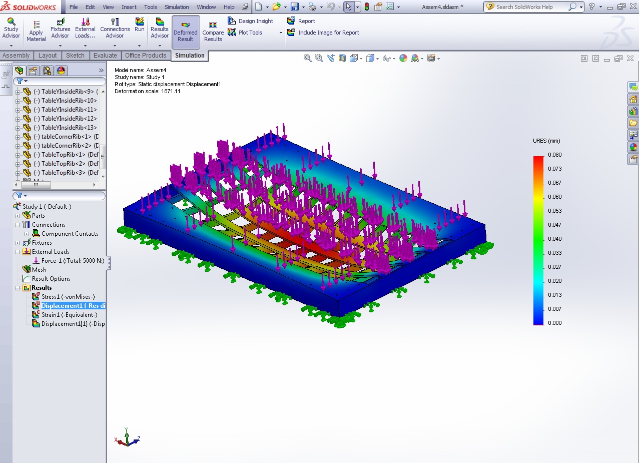

Co sa tyka prehnutia stola, tak som robil staticku simulaciu neuplneho stola posobenim sily 5000N na celu plochu stola :
Ked budes mat hotovy navrh konstrukcie tak tu kludne hod obrazky, vsak mozno to pomoze aj mne :)

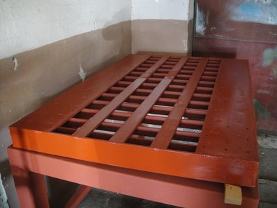

Vcera som natieral stol zakladnou farbou nech nechyti hrdzu skor nez dokoncim masinu :)

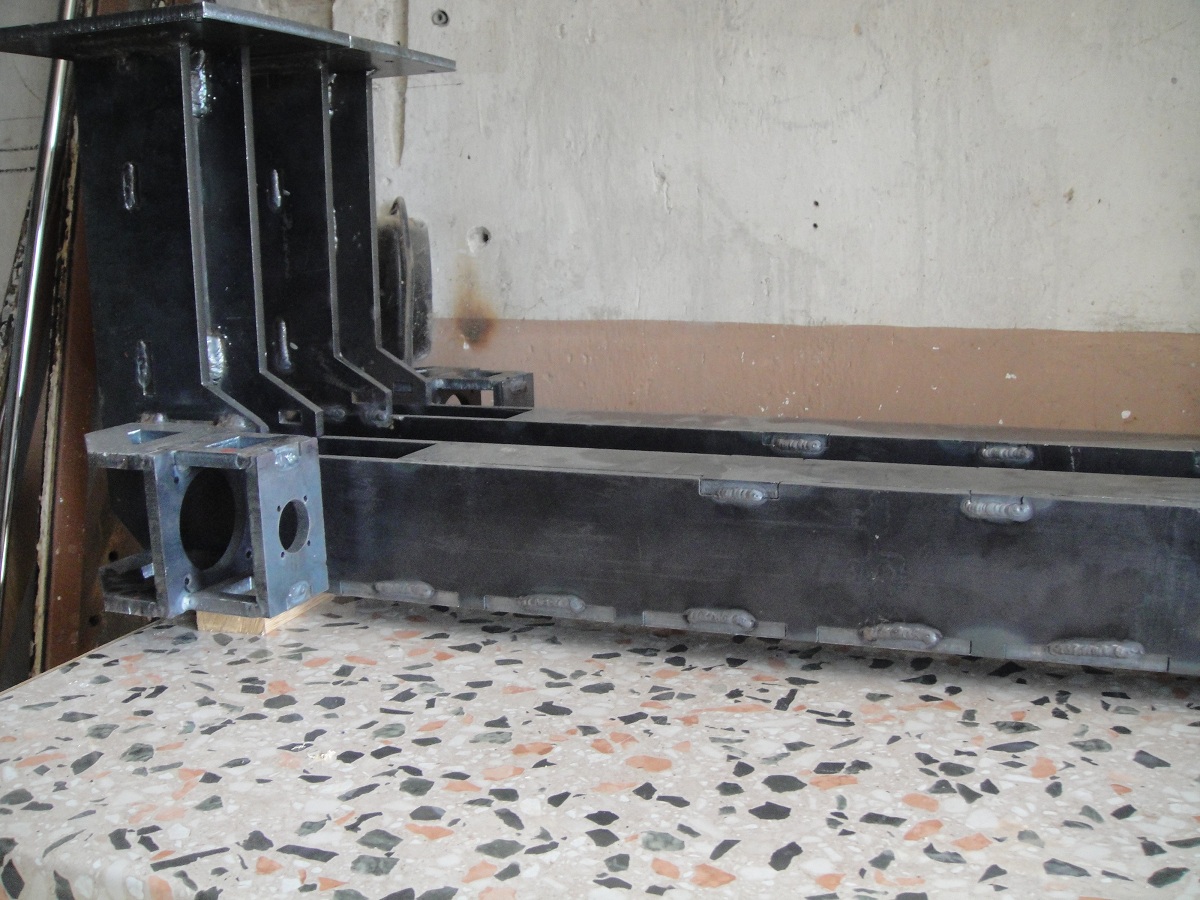

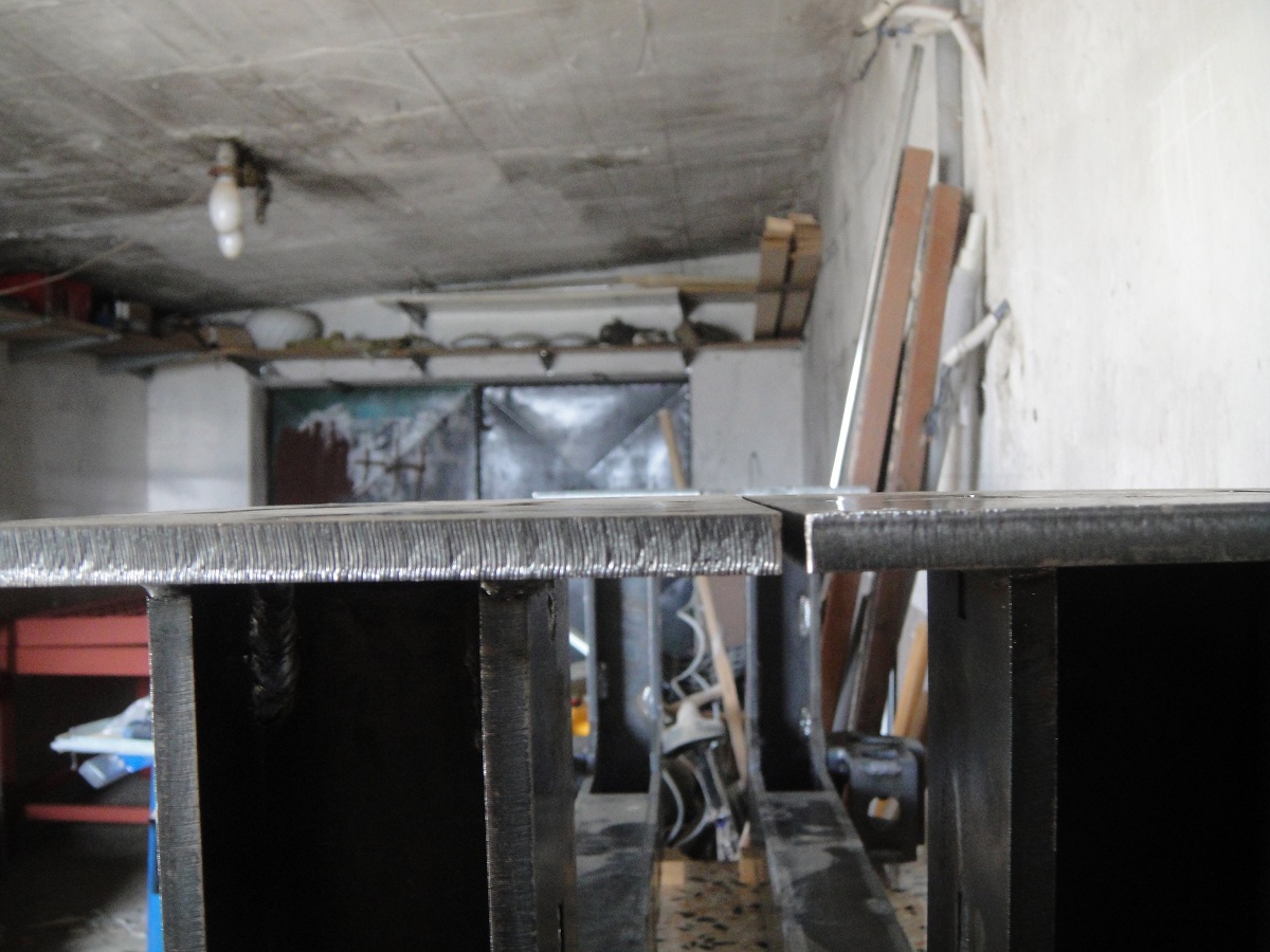

ramena som este nenatieral, chcem ich najskor pomerat a rozhodnut sa ako ich obrobit. Teda podla mojho nazoru (ak budu velke rozdiely vo vyskach) by ich bolo treba upnut patkami nahor vedla seba, ofrezovat ich do roviny a potom otocit na patky a ofrezovat plochu pod lineary.
Ramena som polozil vedla seba na rovny stol. vypodlozil som ich hoblovanym dubovym hranolom, aby nestali na zvaroch.
chcem pouzit uholnik a hodinky aby som zistil ako je to z rovnobeznostou patiek.
Potom by som chcem vybodlozit ramena niecim vyssim a zmerat hodinkami rovinnost plochy pod linearmi voci povrchu stola.

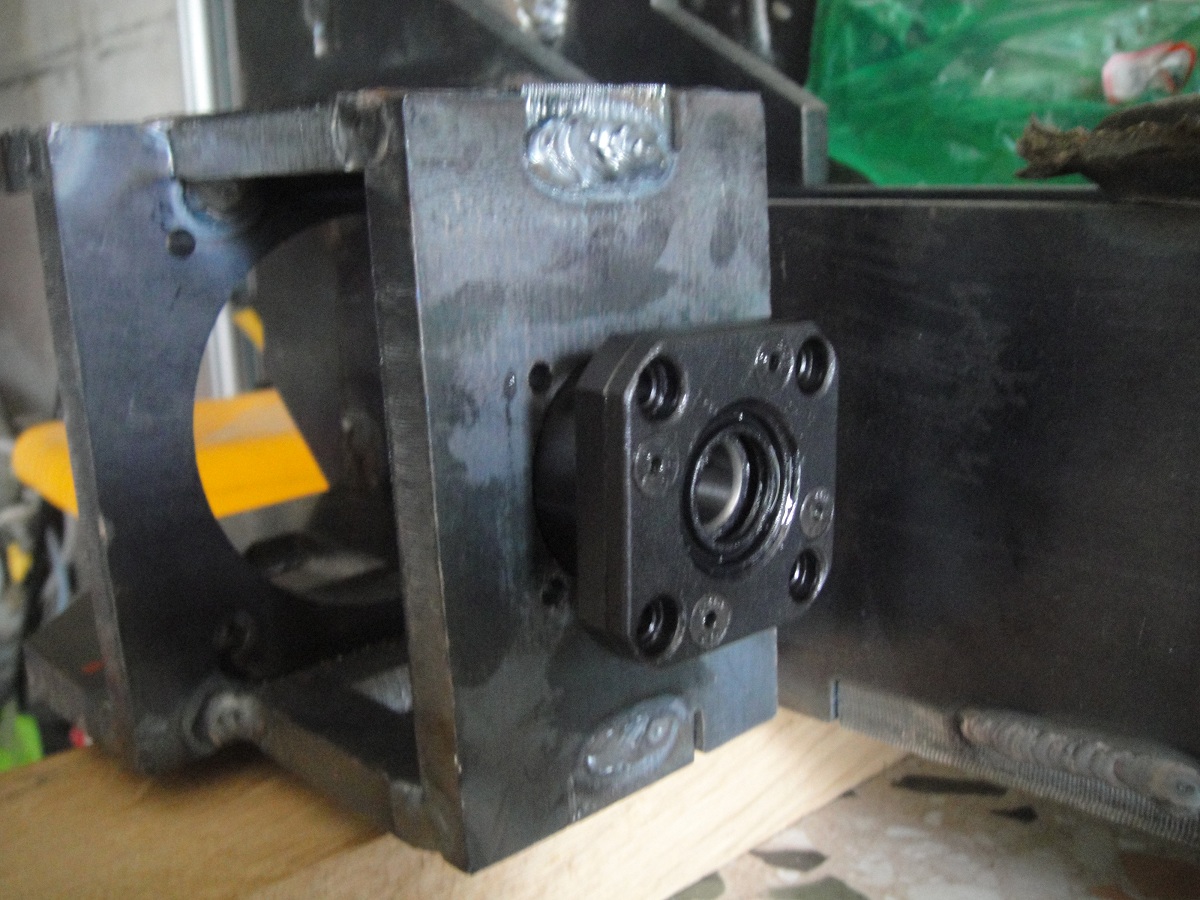

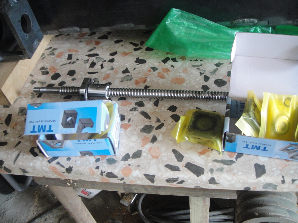

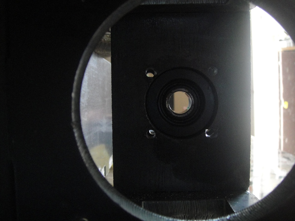

Takze uz mi dosli loziskove jednotky a gulickove sroby. :)
Loziskove jednoky pekne sedia vo vypalenych otvoroch.
Josef
Příspěvky: 5682
23. 4. 2016, 6:50
m786 píše:Takze uz mi dosli loziskove jednotky a gulickove sroby. :)
Vypálené s přesností H7 a plocha je kolmá na osu děr 0,005 mm, která má souběh s dosedací plochou domku do 0,01? Vážně, měl by jsi to mít obrobené.

Josef píše:
to srovná pružná spojka a kladivo.. na druhou stranu když začne úhlovat tak to nikdy nedožene..

Už podle těch svaru to vypadá že je to super přesné. Jen tak dál.
Chlapi. Kladivo nebude vůbec potřeba. Ono to totiž po spuštění vykoná své :D
m786

Josef píše:
Asi sme sa nepochopili, nepisem ze to nebudem obrabat ale ze to tam pekne sadne... :)

RaS píše:
Josef píše:
DUfam ze kladivo z toho budem moct vynechat :)
