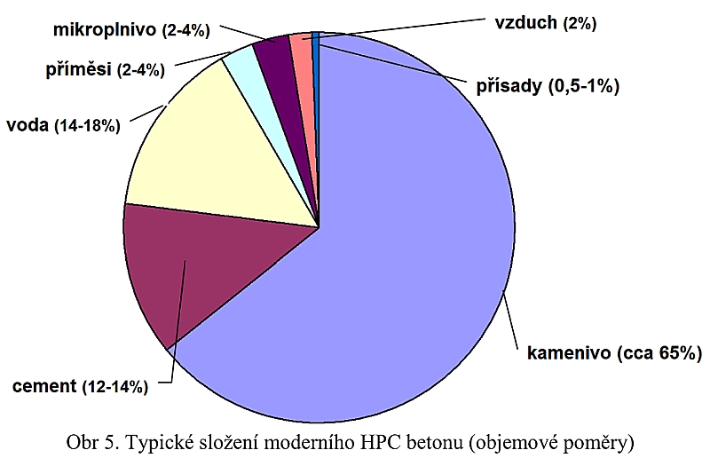

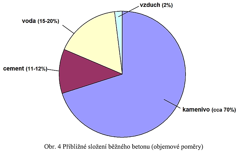

Mnoo, betonový soustruh dle mne je pořád z betonu, tj. z cementu atd. jenom poměry hlavních složek se drobně mění mimo jiné i ve prospěch toho cementu:
- hobby úroveň u hobíka co je profesí třeba lékařem (někdo nedávno tady konstatoval, že není hobík jako hobík) je betonový ve smyslu betonu třeba do těch základů např. C35
viz.: www.vutium.vutbr.cz/tituly/pdf/ukazka/978-80-214-4331-0.pdf
[/url]
- hobby u hobíka co je profesí třeba servisním technikem CNC třeba z betonu kvalitní průmyslové podlahy či dokonce HPC
viz.: http://people.fsv.cvut.cz/www/bilypet1/vyuka/YVHB/YVHB_01.pdf

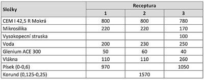

- profi bude nejspíše z nějakého betonu UHPC jako je třeba Nanodur se složením podobným nějaké receptuře z jedné diplomky
viz.: www.vutbr.cz/www_base/zav_prace_soubor_verejne.php?file_id=54415
Věda to asi bude, jinak jak to tady někdo popsal by u každé betonárny stála také hala na CNC mašiny :D, ale vzhledem k tomu, že jsou to poměrně nové materiály na stejném základě jako klasický beton, tak to v budoucnu nemohu vyloučit :lol:
Laicky to vidím tak, že UHPC je klasický beton s vylepšenou pevností nějakýmí přísadami jako např. jemnějším plnivem, ocelovými drátkami, oblejším kamenivem, či přísnějším dodržováním technologických postupů od výroby přes dopravu až po aplikaci, kterou vylepšují další přísady např. plastifikátor
