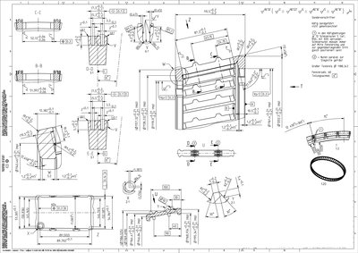

Do naší firmy začátkem příštího roku přijde 5-osé frézovací centrum a mám za úkol vybrat softwarevou podporu ....CAM. Do této doby žádný CAM firma nevlastnila a ani žádného programátora, který by v CAMu pracoval a osobně také nemám žádné zkušenosti s CAMem. Už jsem měl několik jednání s různými firmami( SolidCAM, MasterCAM, InventorCAM, EdgeCAM, PLM NX Siemens) a ještě mě čeká HSM Works a čím více se do toho nořím, tím větší chaos v tom mám.Naše firma vyrábí spíše zakázkovou výrobu větších obrobků, které se pohybují v množství 1 kus -5kusů až třeba 20ks, takže se nedá mluvit o žádné velké sériové výrobě.Jsou to obrobky: ložiskové kroužky, otoče na jeřáby, příruby atd. a spousta jednokusovek, pro které se právě pořizuje nový stroj a s ním i CAM. Narovinu napíši, že starost programování bych měl mít nastarosti také já, jenom nevím, za který konec problematiku nákupu CAMu uchopit, poradíte někdo prosím.

Jedina opravdu dobra rada je seber vykresy a objed zminovane firmy/softwary a mozna jeste nektere dalsi a nech si ukazat jakou jim to da praci. Jak jim to jde a jak dlouho se to obrabi. Ziskas neskutecne relevantni informace ktere jinak neziskas. Cokoli joneho jsou dohady, subjektivni pocity a ruzne bludy a hlavne snaha prodat za kazdou cenu. O vas nikomu nejde (az na vyjimky)
jo to uz bych absolvovat nechtel, ted kdyz uz mam prehled a vzpomenu si co do me blili prodejci.. klidne dojed ukazu ti vyhody nevyhody CAD/CAM solidworks hsmworks
Díky za rady, některým prodejcům jsem již dal výrobek na naprogramování v 5 osách, bylo to zajívavé porovnávat, ovšem každý se pak ve finále tvrdí že vše je jenom teorie a v praxi to může být jinak. Nejdříve jsem si myslel, že skončím u EdgeCAMu, po prohlednutí MasterCAMu a InventorCAMu bych se spíše přikláněl k variantě takové, aby CAM byl součástí SolidWorksu, který máme ve firmě, už jennom z toho důvodu, že spoustu výkresů chodí od zákazníků, kteří třeba ani ty 3D modely nemají a já to pak budu muset překreslovat a nedovedu si představit pořád něco ukládat a otvírat a tak.

Realita je ještě krutější. To, že to jde v CAMu naprogramovat, ještě neznamená, že je ten CAM prakticky použitelný. Zpestři to tomu prodejci tím, že až to naprogramuje, tak tuhle ubereš milimetr, támhle zvětšíš radius, přidáš zápich nebo díru, o chlup zvětšíš základní rozměr modelu (to je důležité, aby se hnulo nulovým bodem) a řekneš, ať to upraví. Když se mu o celé rozsype a bude to dělat v podstatě znova, tak je ten CAM na pytel, i kdyby na tebe vesele poblikával a měl simulaci obrábění renderovanou ve vysokém rozlišenírobokop píše:presne pred tim jsem varoval

Přesně jak se tu píše. Nechat si ukázat jak by se obrobili tvoje součásti u jednotlivých softwarů. Většinou nabízejí i zapůjčení softwaru zdarma, aby jsi si mohl software sám vyzkoušet. Takto jsme to udělali u nás ve firmě s HSMWorksem a do dneška veliká spokojenost
já bych pátral kdo na 5-ose už chvilku dělá a jaký CAM používá, a doufal bych, že při osobní návštěvě mi za drobný dárek řekne pravdu, jak je s tím spokojený či co mu dělá problémy.
Pokud žádný CAM neznáš, tak ti demo na zkoušku asi nepomůže a prodejce z principu moc pravdu neřekne či ani říci nedokáže.
jen tak bokem, CAM musí také pasovat k CAD který se použije, bez té vazby to nepůjde

IMHO: je nejdůležitější až si vybereš CAM, aby ti výrobce CAM dal nějakou záruku, že jeho CAM bude chodit c tvým CAD a CAM bude spolupracovat s POSPROCESOREM a POSTPROCESOR bude generovat správný KÓD pro tvoji mašinku respektive její řídící systém. Jednoduše napsáno ale ...
Nejlepší zárukou platit až ti to všichni předvedou v praxi (u 5os a více platí dvojnásob). Nezapomínej, že CAM je součástí řetězce.
No ono je to jednoduchý,používáte ve firmě SolidWorks těžko budete kupovat něco jinýho protože :-nikdo se nebude chtít učit něco jinýho, nikomu se nebude chtít předělávat hotové věci co máte v SW, těžko vysvětlíš že Catia a podobné je lepší a stojí jenom 5-10x víc než do teď fungující SW.
Tak že důležitý je svázání CAD CAM a tím jsme u finále, a to Solidcam nebo HSMworks .Tak po zběžných zkouškách na vašich výrobcích je potřeba dostat alespoň 5 kontaktů na firmy které to používaj na pěti osách a tam se poptat.Pokud to prodejce tají je potřeba zcela otevřeně mu říct že už v počátku se zdá nesriozní a že půjdte jinam.
Jo a taky nezapomenout na zapůjčení funkčního softu alespoň na měsíc nebo dva na odskoušení vhodnosti pro váš provoz.
Podle mě záleží na druhu práce, myslím, že 5 osých strojů je spousta, budou se obrábět nějaké turbíny nebo jen polohovaně vrtat dírky? Jakou má firma zkušenost s 5 osým strojem? Chce to zjistit hlavní náplň stroje, pak podle toho objet pár firem, kderý dělají něco podobnýho a nechat si něco doporučit, pak oslovit prodejce a chtít po nich to co tu bylo řečeno. Já osobně mám jen špatné zkušenosti, na prezentaci vše kosmické a reálu spousta hodin prostojů. Už bych to nechtěl znovu prožívat.
No knebude to nic jednoduchého vybrat to správné, ale díky Vašim postřehům, zkušenostem a radám z praxe se mi okruh opravdu zužuje na okruv CAMu SolidCAM (trochu drahá varianta, ale asi nejlepší pro 5-osku), MasterCAM, HSMWorsk, InvetorCAM. Podle toho co jsem kde nasosal a vyčetl, tak HSMWorks předběhl InventorCAM....pak už zůstanou jenom první tři zmiňované.....do přílohy jsem dal jeden výkres obrobku, který bychom měli obrábět,polotovar bude zCNC karuselu, takže je nom vrtání,frézování...
