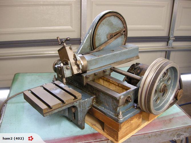

malá stolní vodorovná obrážečka - jen pro HOBBY použití
Test zájmu o malou HOBBY stolní vodorovnou obrážečku - pojezd stolku cca X200 Z120 smykadlo Y150 mm

Gack je dost podobný, ale není to on...můj má oproti Gacku 2Q převodovku a náhon motoru řemenicí, kdežto Gack má motor natvrdo z boku... Hledal jsem to už několikrát, ale nic, málo který má místo stolu otočnou kostku :( Tady nějaké fotky mojí... http://www.c-n-c.cz/viewtopic.php?f=23&t=15966" onclick="window.open(this.href);return false;

Vyrobit za tyhle ceny stroj co bude mít alespoň podobný vlastnosti neni reálný. Co vidim jako možný je nějaký to ruční šťouchátko na menší drážky a nebo třeba stavba svislý obrážečky z obrážecí hlavy na frézku, křížovýho stolu a nějakýho stojanu. Jenže u ručního šťouchadla je jednodušší udělat drážku v soustruhu nebo si dotoho soustruhu udělat vehement abych nemusel otrocky jezdit suportem. U stavby ze šťouchací hlavy bude hlava za pět litrů, stolek to samý a to ještě nemáme všechno, ani jsme nezačali a už jsme cca na finanční hranici přes kterou ,podle vyjádření v jiných vláknech, potencionální kupci nechtěj jít. Až se deset zájemců dozví cenu 10k za ruční šťouchadlo, tak z nich nezbyde ani jeden.

Jako obvykle začněme od výrobku :
co potřebuji obrábět a technologie nezbytně nutné pro výrobu .
Pokud by to měla být drážka pro pero , tak raději svěrné pouzdro .
Pokud válec pro hoblovku , tak potřebuji řádově jiný stroj .
Jinak obě fotky jsou nádherné stroje a líbí se mi .... :D :P
Ale líbení se ,podle mne nestačí pokud nejsou pro výrobu nezbytné :cry:

Tuhle jsem našla na netu a je velice podobná té ruční ...

Jaká bude vaše volba pokud by pozice 1, 2 a 4 (hlavní masa dílů, nikoliv pracovní plochy)
byli z betonu ve smyslu tohoto příspěvku
Je čas udělat aktualizaci vaší volby v anketě :D, předem všem díky. :wink:

Díl 1 a 2 z betonu asi nebude problém, ale ta 4ka se mi zdá na beton příliš subtilní.
pavlaxy
Příspěvky: 1885
10. 5. 2016, 5:53
Sešroubovat z ocelových dílů ...
Desky ,výpalky , profily ,tyče ...
Hobby je také o stěhování a provozu v bytech ... musím to mít možnost sestavit/rozebrat ...
Beton je náročný a jen zdánlivě jednoduchý viz Sneeberger Mineralgusstechnik a další profi .
Začátek je kinematika stroje tedy maximální velikost velkého kola_kliky a následného převodu na podélný posuv ...
Chci to řešit s ozubením - a tedy jaký modul zubů ,kdo to bude umět vyrobit a za kolik ?
To že se to bude na něčem šmidlat je jasné a na čem s jakou životností ...
Kdo má prostor a únosnou podlahu sáhne po hotovém stroji a ten kdo má tohle omezené uvažuje jinak ...
