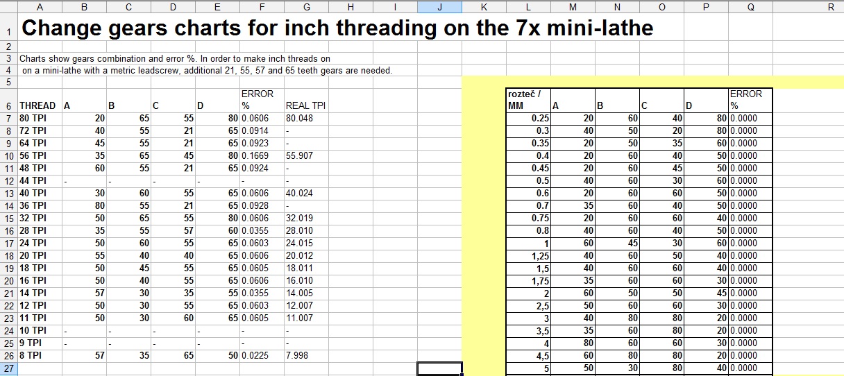

Já mám hlavně zřejmě metrickou verzi toho prístroje, takže ty palcové jemné závity na tom asi stejně těžko budu točit... Holt koupím očka a závitníky a bude to.
Akorát je problém u převlečných matek, tam to dno té matky brání tomu abych závit udělal v potřebné délce, ty holt budu musel kupovat. Ale ty ostatní věci půjdou snadno.

Jaké stoupání potřebuješ?
Co vím tak 40 tpi, pak mi došlo ještě něco co je prý 32tpi, ale to ani náhodou, je to hrubší, dvacet "něco".
Jenže - jestli mám tyč s metrickým stoupáním, tak ty kolečka můžu skládat jak chci... Vím, že některá stoupání mají ekvivalenty (v seskládání), nebo jsou těsně že se to dá, ale je to holt oseeer

Já to na svém Číňanovy řešil tak, že jsem si spočítal všechny teoretické kombinace všech koleček a sestavil z toho tabulku. Když potřebuji nějaké nemetrické stoupání, například ty palce, zjistím si podle tabulek kolik je to stoupání v mm. Pak projedu tu tabulku a najdu v ní nejbližší podobné stoupání. Většinou se to liší v setinách mm a to na těch pár závitů nehraje roli.
http://jova1.cz/dilna/soustruh_proma/soustruhSP500.xls" onclick="window.open(this.href);return false;
Další variantou je zjistit jaké kolo by to převádělo na ty palce a dodělat ho. U "velkých" soustruhů má tuším 127zubů.

No to neee - to je přeci o poměru otáčky vřetene vůči šroubu.RiMr71 píše:Co vím tak 40 tpi, pak mi došlo ještě něco co je prý 32tpi, ale to ani náhodou, je to hrubší, dvacet "něco".
Já jsem si kdysi nechal dělat u tumlíka "zuby" na modulový závit.

No ale když ten požadovaný převod z kol co mám neseskládám, tak jsem někde - viz Jova - díky za tabulku, mrknu na to.Zdenek Valter píše:No to neee - to je přeci o poměru otáčky vřetene vůči šroubu.

K těm převodům - napsal jsem schválně číňanům o návod, hlavně o tabulku s převody pro metrický závit (našel jsem jen imperiální verzi), tak jsem zvědavý, jestli se ozvou. No ale mohli by, když jsme tak hlubokoorgánově přivítali toho jejich presidenta...
