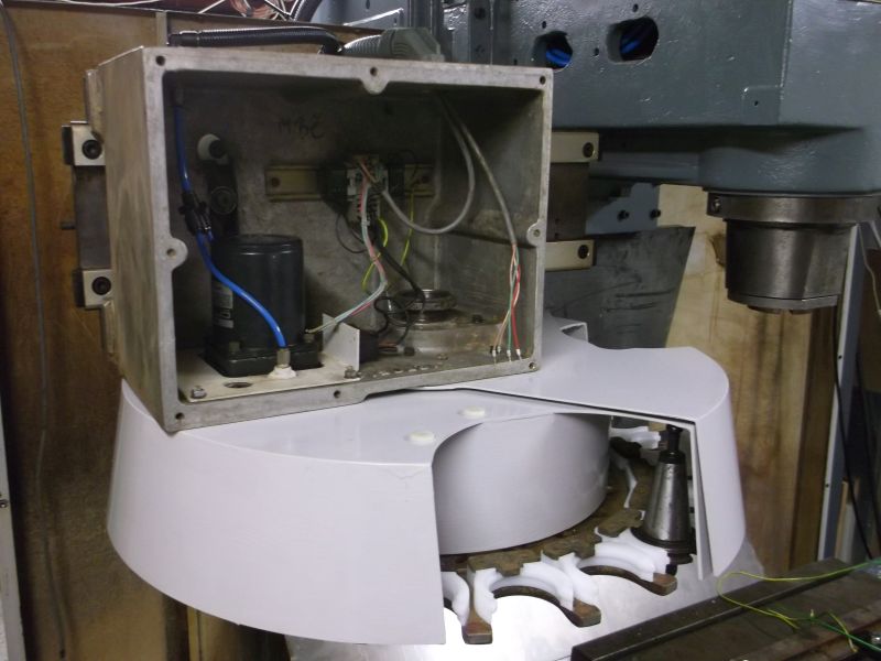

Mal som trochu času a tak som pokročil s ATC.

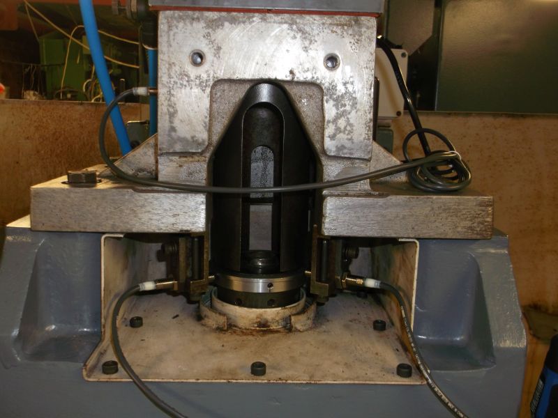

Najprv som spravil snímače stavu upínacieho mechanizmu valca a klieštiny.
Zásobník nástrojov je očistený a rozchodené sú všetky súčiastky, okrem jednej kladky, tú musím objednať novú.
Nahodený nosník s vedením a prísunom je už aj funkčný. Koncáky sú nastavené a spravená je aj elektrika. Ovládať to bude jeden pin z mesy.

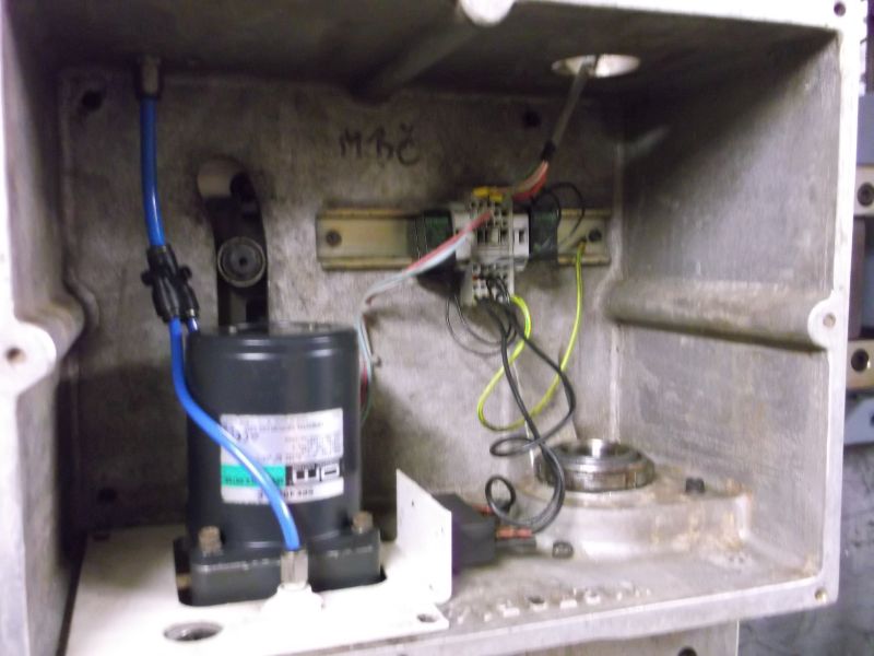

Vyskúšal som aj motor otáčania zásobníku, všetko zatiaľ funguje.

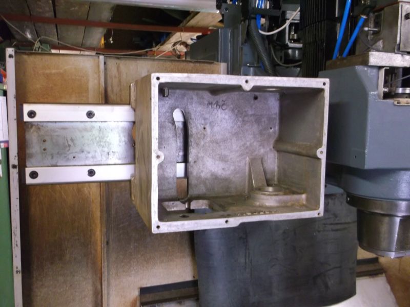

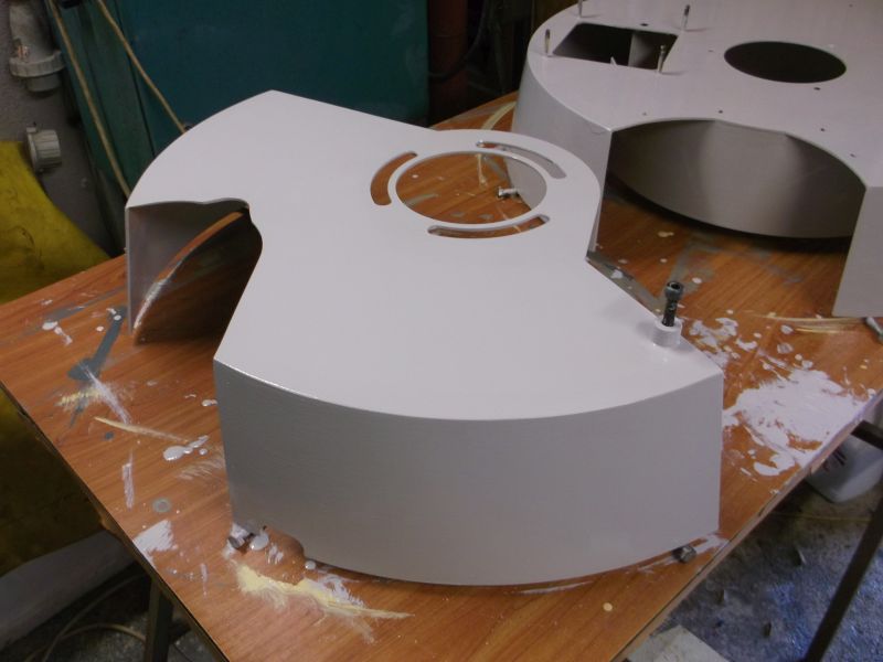

Pod tento prevodový blok treba dať kryty a preto ešte pôjde dolu. Kryty som dnes natrel a čakám kým vytvrdne farba.
