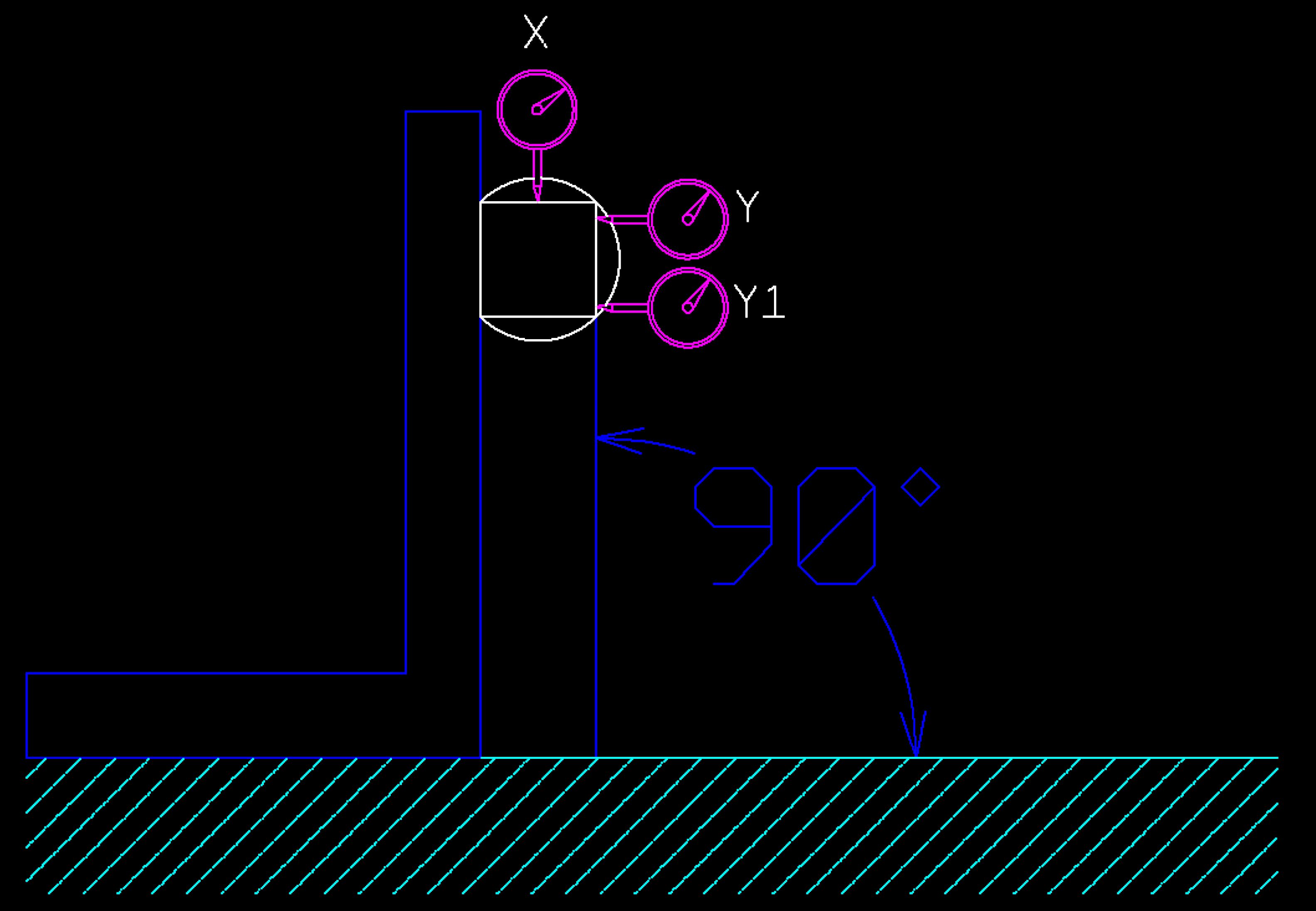

Mám další dotaz po odmlce (pracovní vytížení)
BUdu nechat vyrábět kontrolní trn ke kameníčku mohl by mě prosím někdo poradit s rozměrama... jelikož nemám zkušenosti.
stačí mě:
1. jaký kužel na konci je ideál?
2. délka kontrolní válcové části (200 nebo 300mm)?
3. průměr kontloní části?
no a vneposlední části by mě zajímal materiál (mám možnost 14220)?
jo a aby se dal pak použít i na koníky a hrotový přístroj
předem dík

ad1. no ideál by byl ten základní, tzn. Mk5, ale to už je zase dost velké bago na ten hrotový přístroj, takže dva, jeden s mk5 a druhý s mk2ovi-ivo píše:stačí mě:
předem dík
ad2. 300 se mě už zdá docela dost, myslím, že když to udělá 200 tak to bude bohatě stačit a pokud s tím chceš štelovat děličku, případně hrotový přístroj s kozlíkama tak rozhodně bych tu kontrolní část nedělal válcovou když už to bude dělat, ale čtyřhran, pokud to bude broušeno v hrotech, jak kužel tak hranol tak s tím můžeš ladit i hroty
ad3. hranol o šířce stovkového sin. pravítka
14220 jo
pokud to bude broušené v hrotech, tak to můžeš použít na cokoli
mě by strašně zajímalo proč hranol??tumlik píše:ovi-ivo píše: ....ad3. hranol o šířce stovkového sin. pravítka.......
podmě na to prakticky(asi ze sebe zase udělám debila no, je to pro poučení i druhých a někdo to musí udělat
například rovnání pracovního vřeteníku:
-dám do dutiny kontrolní hranatý trn a otočím ho nahrubo třeba podle úhelníku, aby tam byl cca pravý úhel
-stojánek s hodinkama prdnu někde na plochu brusného vřeteníku a hodinky dostanu do polohy měření "y" vynuluju
- následně sjedu sloupem vřeteníku dolů do polohy Y1 a zjistím úchylku
- otáčím a laboruju trnem tak dlouho dokud naměřené hodnoty nejsou stejné Y=Y1
-pokud jsou stejné můžu bezproblému jezdit hodinkama podélně po trnu a srovnat jednu osu na nulu, aniž by nastalo zkreslení naměřených hodnot zdůvodu nevyrovnané druhé osy jako to je u kulatého trnu(proto ten hranatý trn?)
- pak se dostanu s hodinkama do polohy X a můžu jezdit hodinkama podél trnu a srovnávat další osu.
a je hotovo srovnáno a může se pracovat.
no a šířka toho sinusovýho pravítka je kolik??
nechat zušechtit 14220? co všechno kalení, cementace?
mk kužel se vybrousí mězi hroty na brusce na kulato no a ta hranatá část se vybrousí najaké brusce mezi hroty?

za debila určitě nebudeš, to je přesně ono, pokud předpokládáš, že kozlík je kolmý, spodek rovnoběžný a plocha děličky taky (tohle všechno bude sedět) tak ten hranol je na rovnání vřeteníku a potažmo toho hrotového přístroje ideální u seřízených koníků stačí kulatina (rovnáš jen jednu rovinu a na přesný úhel ti stačí pravítko na stůl), ten trn byl na machinistu, vždycky když se s tím takhle peru, tak si říkám, že už si to konečně musím vyrobit taky, proto píšu, že když to budeš dělat tak taktoovi-ivo píše: mě by strašně zajímalo proč hranol??nikde sem takový trn neviděl...
podmě na to prakticky(asi ze sebe zase udělám debila no, je to pro poučení i druhých a někdo to musí udělat):
čím menší je průměr kulatiny při klasickém kruhovém kontrolním trnu, tím hůř a dýl se ty dvě osy nastavují, no stačí si to párkrát zkusit, popisovat je to nadlouho, stejně tak u toho hrotového přístroje,
stačí to jen srovnat podle úhelníku jak jsi to nakreslil a taky správně popsal, laborování s ježděním sloupem dolů a nahoru můžeš klidně vynechat
to sin pravítko má 25mm
vyklonění o určitý úhel je podle pravítka snadné, pokud ho nemáš ale máš takový čtyřhran jako kontrolní trn, tak po srovnání jedné roviny podle úhelníku můžeš přesný úhel nastavit jen podle dvou hodinek, případně doraz-johansonka-hodinky, délka posuvu vs úchylka, tohle na kulatině nikdy neuděláš
Ten trn měl v ose veprostřed délky otvor s háčkem na které se zavěsilo závaží na provázku a to ti v těch hrotech udělalo svislou rovinu, pak jsi jen utáhl hroty a sundal závaží, tím odpadl úhelník...
