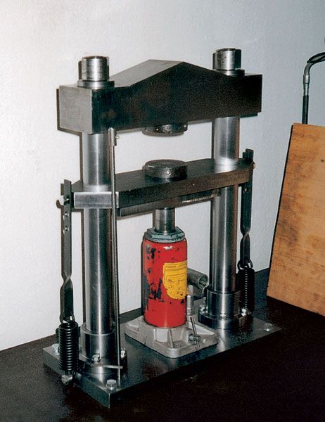

Ahojky RaS ,
samozřejmě se v přístupu shodujeme není v tom nic osobního ...
Mě zase iritovalo že se staví ze šrotu a chtěla jsem to prostě usnadnit ze závitových tyčí ...
Sériový materiál co koupím a jen něco málo ..vyrobím -to bývá drahé
Vrtání do stavebního železa mi prostě na velkém průměru nepřijde až tak jednoduché ...
Lis zatím nepotřebuji a pokud ano řešení se najde ..
Docela mne překvapilo jak strmě ceny rostou od jistého rozměru
no je tam kalení a popouštění a molybden v oceli a nezinkují se ...

Pavlaxy, kolika tunovou panenku máš pro takovouto konstrukci lisu připravenou?
U této konstrukce (2 šrouby) mi např. pro 80 tunovou a pro použití standardních M56 matic třídy 8.8 hodně narychlo vychází bezpečnost jen 1,15

Mě to vycházelo jen na max.50ti tunovou ...
Pro mne je to první přiblížení co je reálné a co už ne ..

ne, opravdu řešiš kraviny za tím si stojím. v těchto konstrukcích dělám už přez 20let, živí mě to a pokud ti nevyhovuje pevnost tak se davají dvě matice nad sebe. pro lis z panenkou 50 tun stačí šroub M 36 a obyč matice.
počítat ti to tady nebu. to musíš ty. není to ani výtah ani reaktor. nepřeháněl bych to stěma průměrama

mě zase připadá že je kravina dělat lisy z hromady železa jako ten španělský důchodce z odkazu
.... pro lis z panenkou 50 tun stačí šroub M 36 a obyč matice....
když stačí závitové tyče za pár korun jak píšeš ...
a jak si myslím od začátku jen ta M45 je příliš bezpečná a zvolila jsem ji protože vychází draho aby řeč nestála ...
A to že se řeší lis ve vlákně LJay také jak píšeš mne právě vyprovokovalo k tomu inzerátu a docela se ta diskuse povedla :lol:
Jsem sice za trubku ,ale účelu bylo snad dosaženo a "odedneška lis jen ze závitovek" :D :P :twisted:
A v příloze je lis z USS a matice jsou M36 vím o něm co vyšel ..

Taky jsem si vyrobil lis a píst mi drží jenom čtyři šestnáctky šrouby plus obyčejné matice a max. síla je tam kolem 50 tun

Použití 4 šroubů M16 mi na 500 kN přijde optimistické, ale proč ne. Porovnáme-li obě na první pohled podobné konstrukce, tak je v nich přeci jen rozdíl. To co ještě vyhoví u tebe u Pavlaxy díky jiným kritériím nemusí.
V tvé šrouby drží válec "napevno" tedy je pro tebe především důležité nepřekročení meze pevnosti Rm.
Zatímco u Pavlaxy se matkami šteluje pracovní výška trámce, je potřeba aby se závit nezdeformoval a matkou šlo otáčet stále v celé délce šroubu, tedy je pro ní důležité nepřekročení meze kluzu Re (aby se žádný díl plasticky nezdeformoval).
