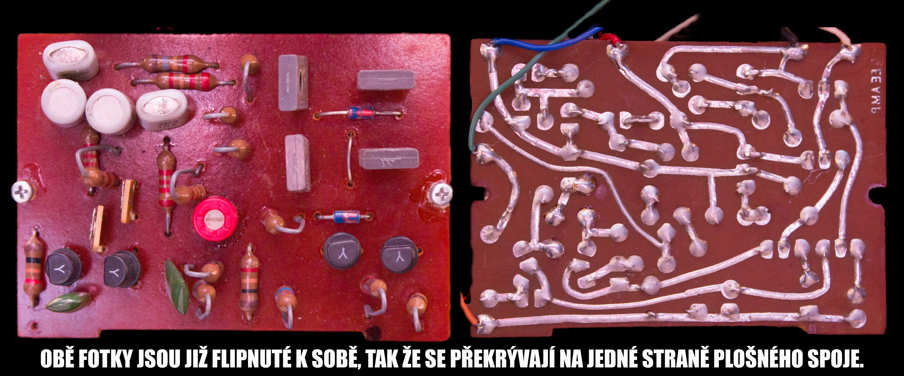

hobbyrobot
- Příspěvky: 379
- Registrován: 27. 12. 2011, 9:24
To ale neznamená, že není možno okopírovat zapojení a z toho vyjít. Pořád je to lepší cesta, než začínat od nuly.Originál, který v kameře byl je již nefunkční...
Vytvořit zpětnovazební regulátor, který by správně fungoval, není nic snadného, ať se jedná o motorek do kamery nebo válcovací stolici.

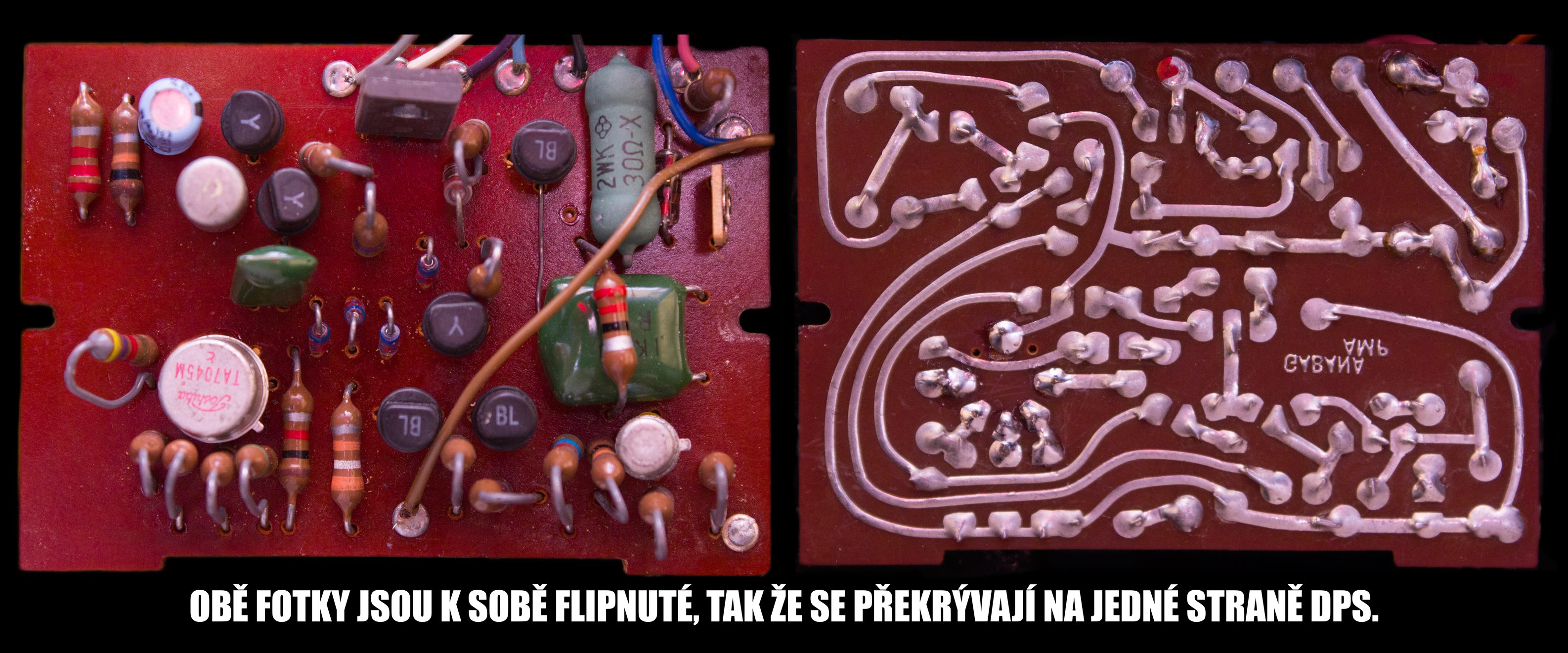

Dan Materna
- Příspěvky: 30
- Registrován: 10. 6. 2016, 11:23
Ono to tam je spojeno s expozimetrem a měřákem nabitosti akumulátoru. Takže člověk neví co je co... A expozimetr a přepínání rychlostí je v přepínači s odporama. Upřímě jsme se jej snažili opravovat, nahrazovat součástky a podobně, prostě nic. Hlavně osoba, která mi s tím pomáhala (řešila to za mě) tak nerozumí prý moc analogarině.
- Sponzor fora
- Příspěvky: 7628
- Registrován: 3. 12. 2010, 5:56
- Bydliště: Slaný
sežeň si od toho schema a oprav to
koneckonců ty desky nevypadají na první pohled tak složitě, v pohodě by to šlo namalovat i zpětně z nich
zachováš historickou hodnotu toho stroje
je spousta lidí, co se věnují opravám staré elektroniky
na co to vymýšlet a ladit (!!!!!!!) celé znova, když už to jednou někdo vymyslel
když do toho nacpeš nějaký bastl, už to bude jenom ten spatlanej kus
když už se rozhodneš pro nějakou přestavbu, tak alespoň nedělej nevratné zásahy (řezání.....) a pořádně to zdokumentuj
stylem co tu předvádíš to dohromady nedáš, na to je potřeba trochu víc znalostí (nic ve zlém)
pokud budeš hledat a platit člověka který na to schopnosti má, tak už rovnou můžeš najít a zaplatit člověka, který to dokáže opravit
výroba a vývoj nového tak, aby to k něčemu bylo určitě levnější nebude
přestavba by měla smysl jen v případě, že by to zařízení získalo novou a lepší funkčnost - a to tím stylem co to děláš určitě mít nebude

Dan Materna
- Příspěvky: 30
Snažil jsem se ho sehnat... Už se tomu nějakou tu dobu zabejvám. To je jako bys řekl Applu aby ti dal schéma zapojení jejich základních desek do detailu s vysvětlením, že si ho chceš postavit sám... =/
- Sponzor fora
- Příspěvky: 7628
- Bydliště: Slaný
tak to omaluj
zkus zjistit kdo to kde před lety servisoval
bývalo dobrým zvykem dávat k výrobku dokumentaci i schema
