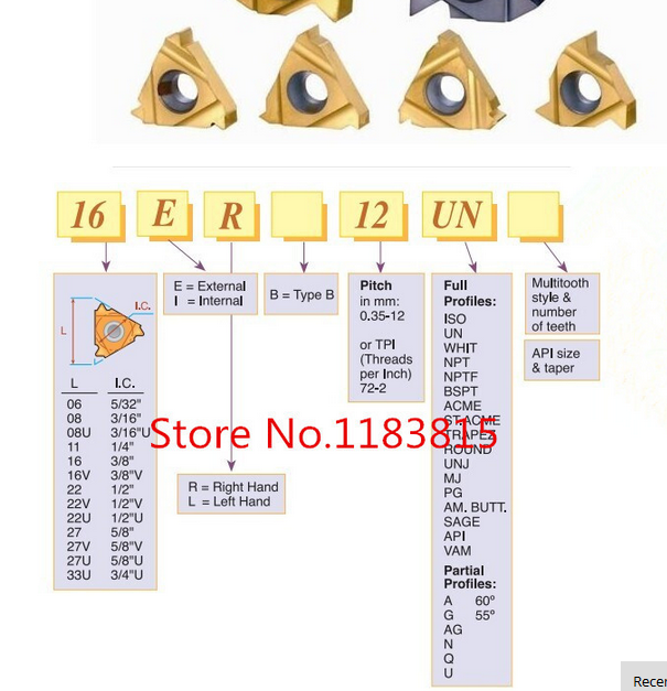

Koupit to nepůjde není to jen zavitová tyč, má to složitější tvar
Nevyzná se tady někdo v platcích pro řezaní TR zavitu. Nikde jsem nenašel plátek pro levotočivý závit, dle tady té tabulky
Nebo je to jedna a dá se říznout jedním plátkem levý i pravý zavit?
WEILER LZ280, FNA22
