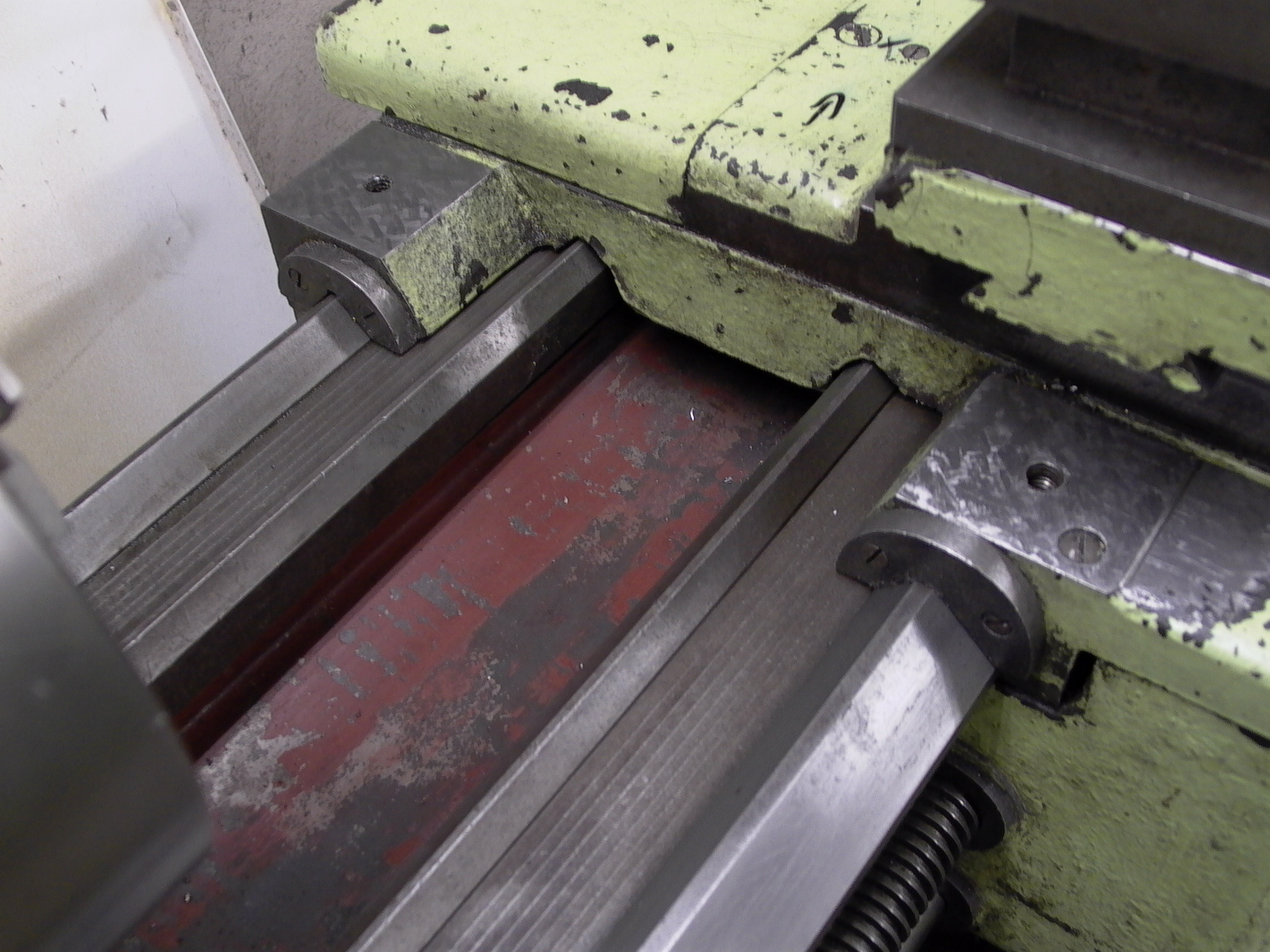

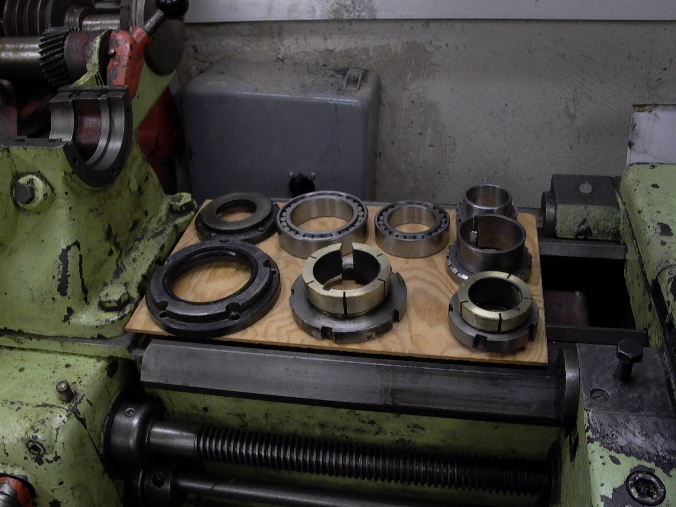

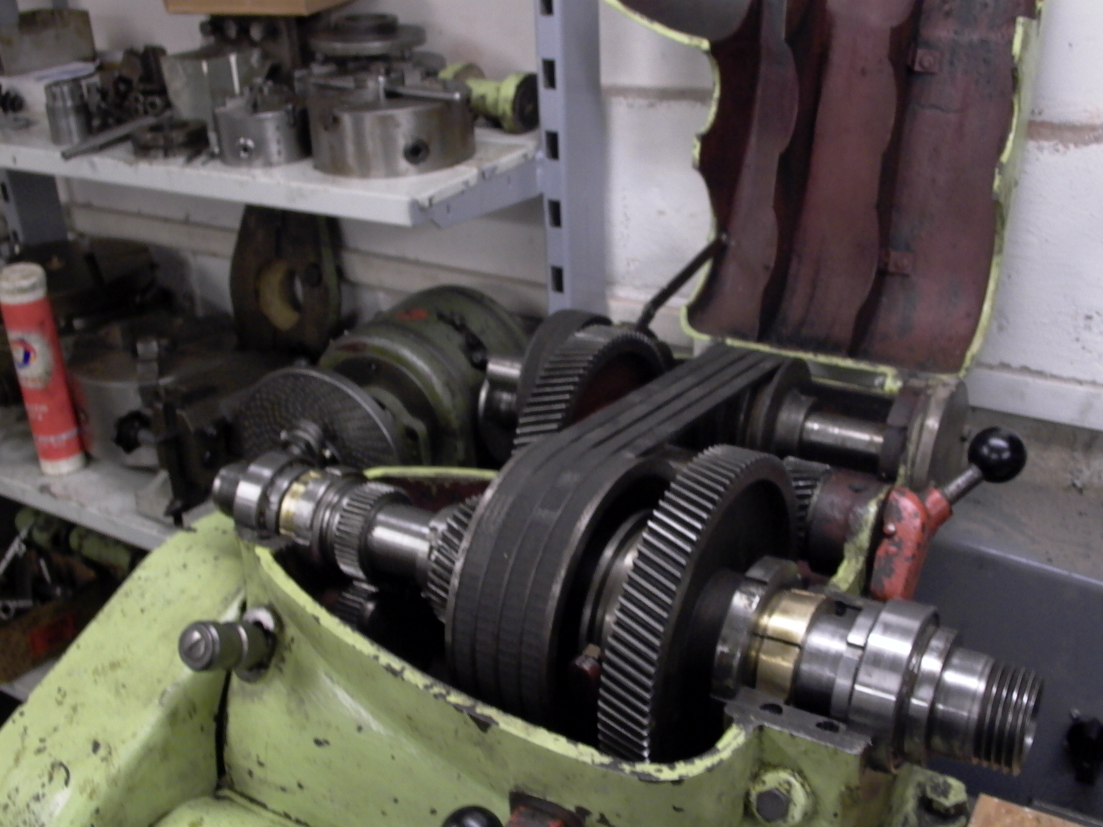

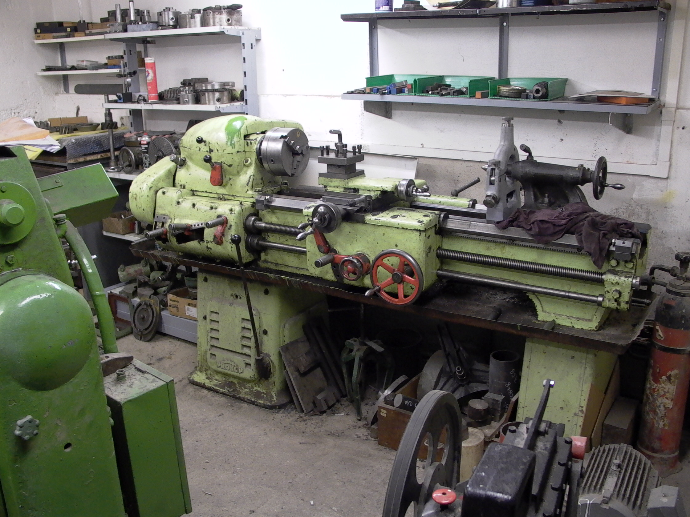

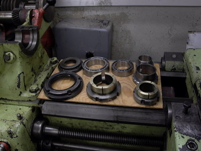

Vlastním skoro stejný soustruh od fy.Prokop.Přes30 let mi slouží k plné kutilské spokojenosti.Jediné zásahy do konstrukce,
byla výměna kluzných ložisek vřetena,za dvouřadá válečková s upínacím pouzdrem.Dále náhrada plochého řemenu dvojicí klínových
a 4 rychl.motorem (ještě nebyly dostupné frekv.měniče).Zajímavostí konstrukce, je lože s dvojitým prismatickým vedením,
pro suport i koníka ( pro přesnější vedení ???).Všechna původní valivá ložiska byla SKF.Na stroji mi vadí pouze malý průchod
vřetenem ( 30mm) a hrubé 5mm stoupání šroubu příčného posuvu.

mám doma taky Prokopa - skládal jsem ho dohromady jako stavebnici (přivezl jsem si ho na třech paletách + lože zvlášť) takže si troufnu říct že ho znám "do šroubku" :) .
Dokumentace k němu je naprosto k nesehnání, ale pokud máš konkrétní dotaz tak mi ho klidně napiš (třeba do e-mailu) - leccos už jsem vybádal a rád se s tím podělím a popř. nafotím :).
