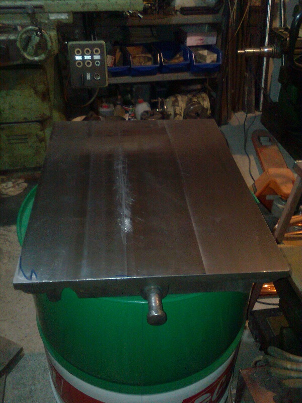

teraz sa mi ten škrabák náramne hodí mám na preškrabanie platňu ktorú som musel prefrézovať a prebrúsiť.
keďže som sa s tým trápil na BPHčke (prepínané na 3x) a napojenie plôch nedopadlo úplne ideálne
(odchýlka 0,03 až cca 0,07mm) tak si tak fandím, že by som to nahrubo osekal tým škrabákom a potom ručne.
nikdy som to nerobil tak to bude moja premiéra už len zohnať nejaký granit

To FuN: kdyz jde tohle tema. Z ceho tam mas platek ? Pujceny skrabak jsem musel vratit majiteli a zatim jsem nikde nenasel vhodny platek na spachani vlastniho.

Je to zbytek tvrdokovu uříznutý na drátovce a upnutý upínkou na držák.

shower odkial si presne ?
V Mi je firma slovservis a ty maju brusku na ktorej to zbrusia na jeden sup.

a tá firma ešte funguje?
hľadal som firmy po celom východnom Slovensku a nenašiel som firmu ktorá by bola ochotná to urobiť
našiel som aj nejakú v MI ale tá bola už v likvidácii a stroje na predaj
