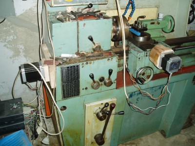

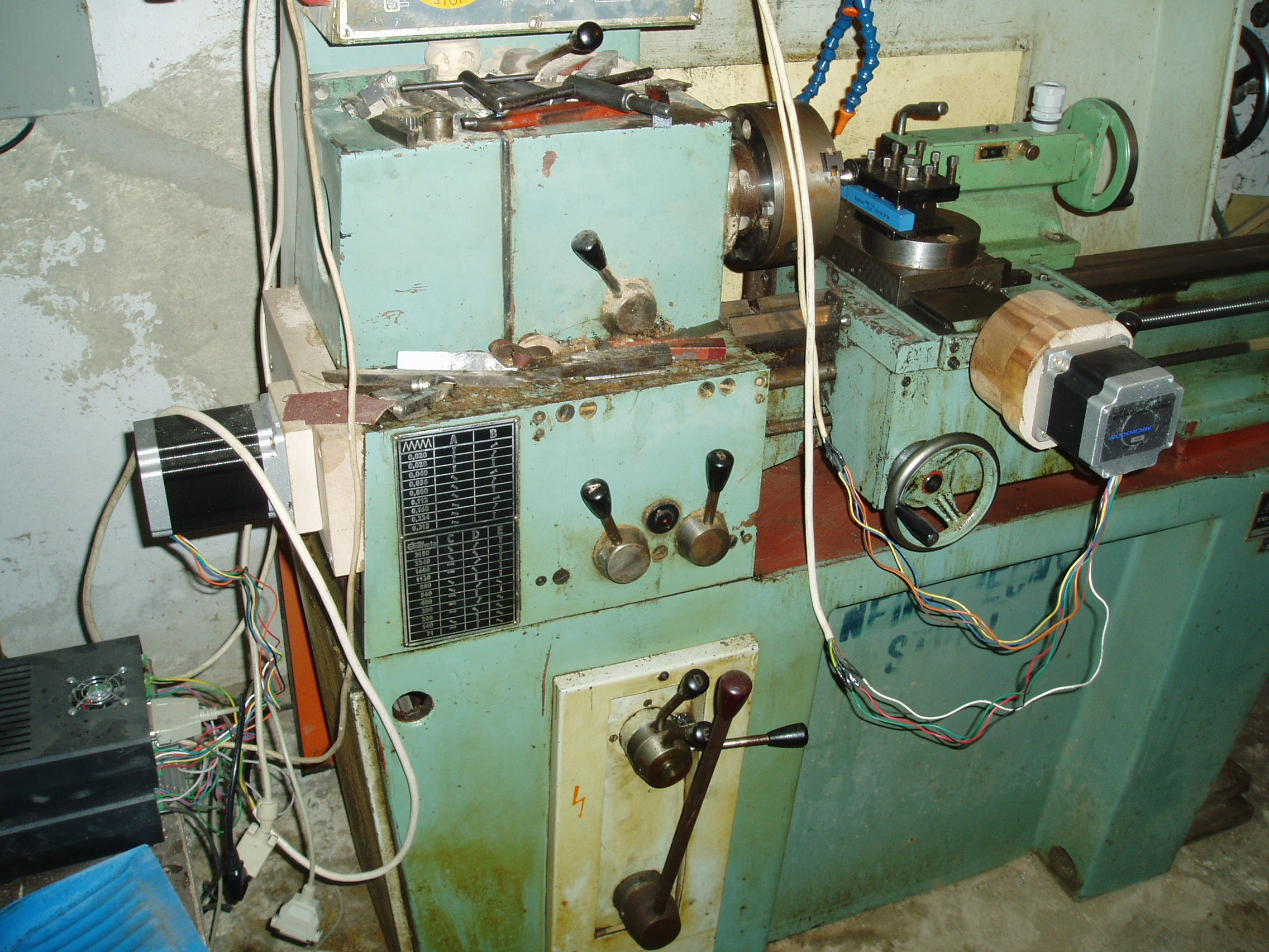

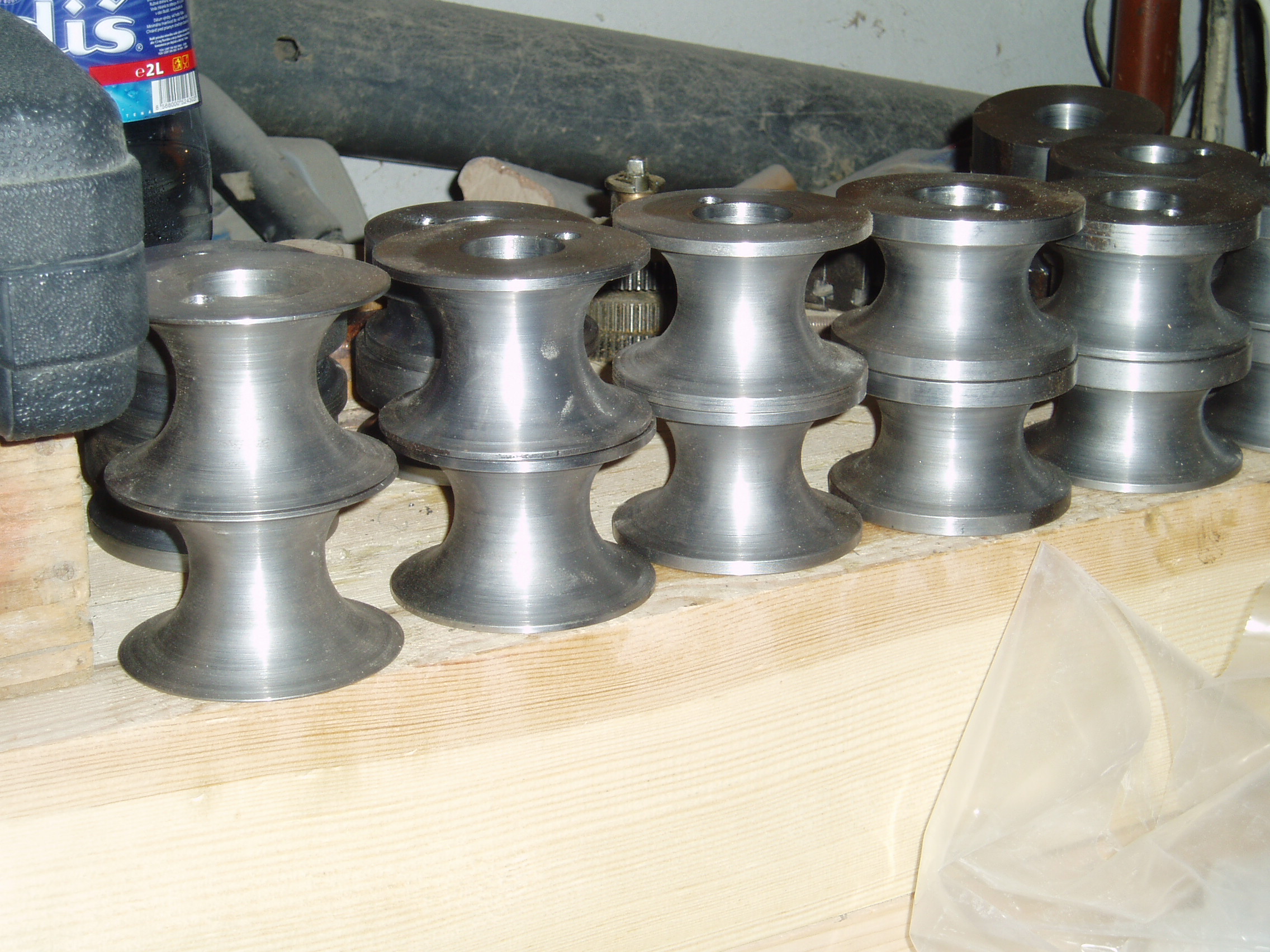

Pôvodne som to chcel iba na drevo, ale sa mi to fakt hneď zišlo na sústruženie kovu, kolies, ktoré som potreboval na ďalší stroj. Foto v prílohe. Som spokojný, aj keď je to všetko ešte len v začiatkoch. Učím sa, aspoň sa o to snažím.
